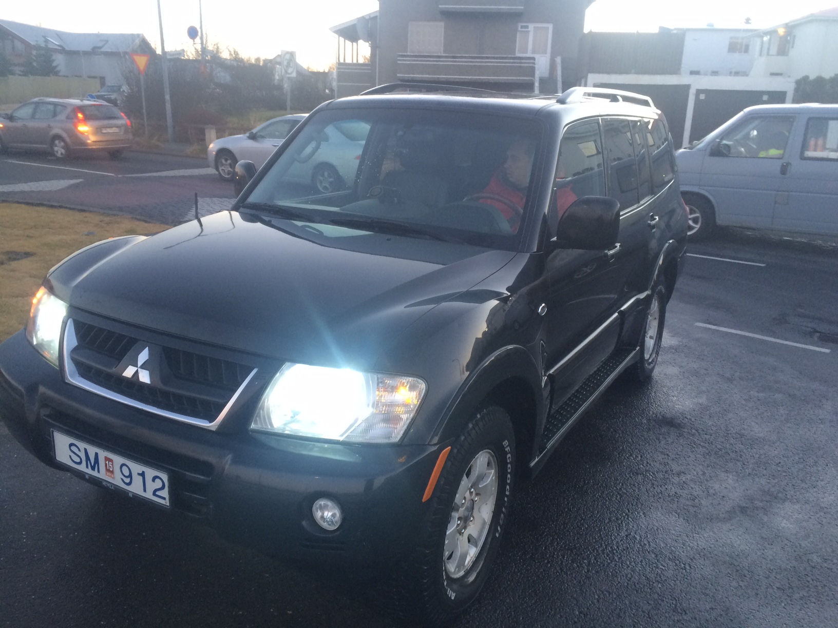

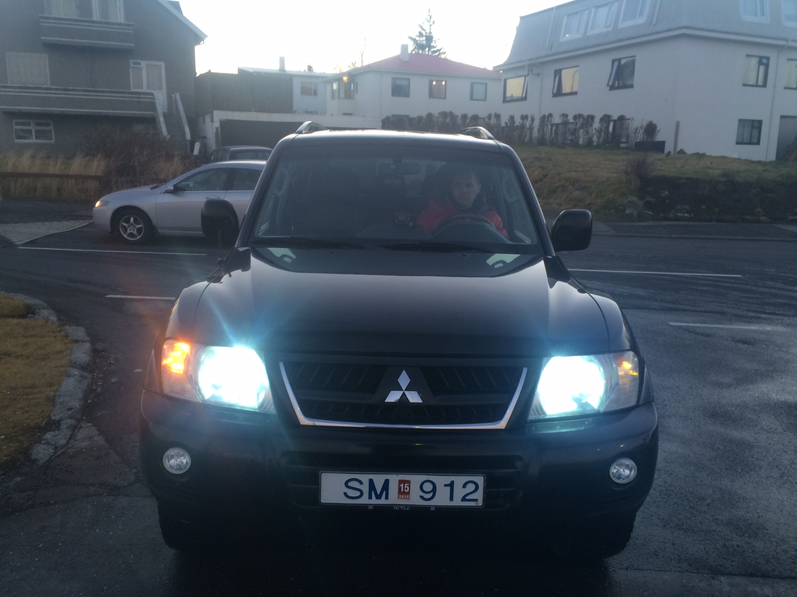

Обратил внимание, что)))) в опять же Исландии, очень популярны лампы головного и дальнего света на светодиодах!!!! Светят кстати не плохо, как ксеноны!!!!

Сообщение Aleksander » Пн ноя 10, 2014 10:21 pm
Это диоды))))

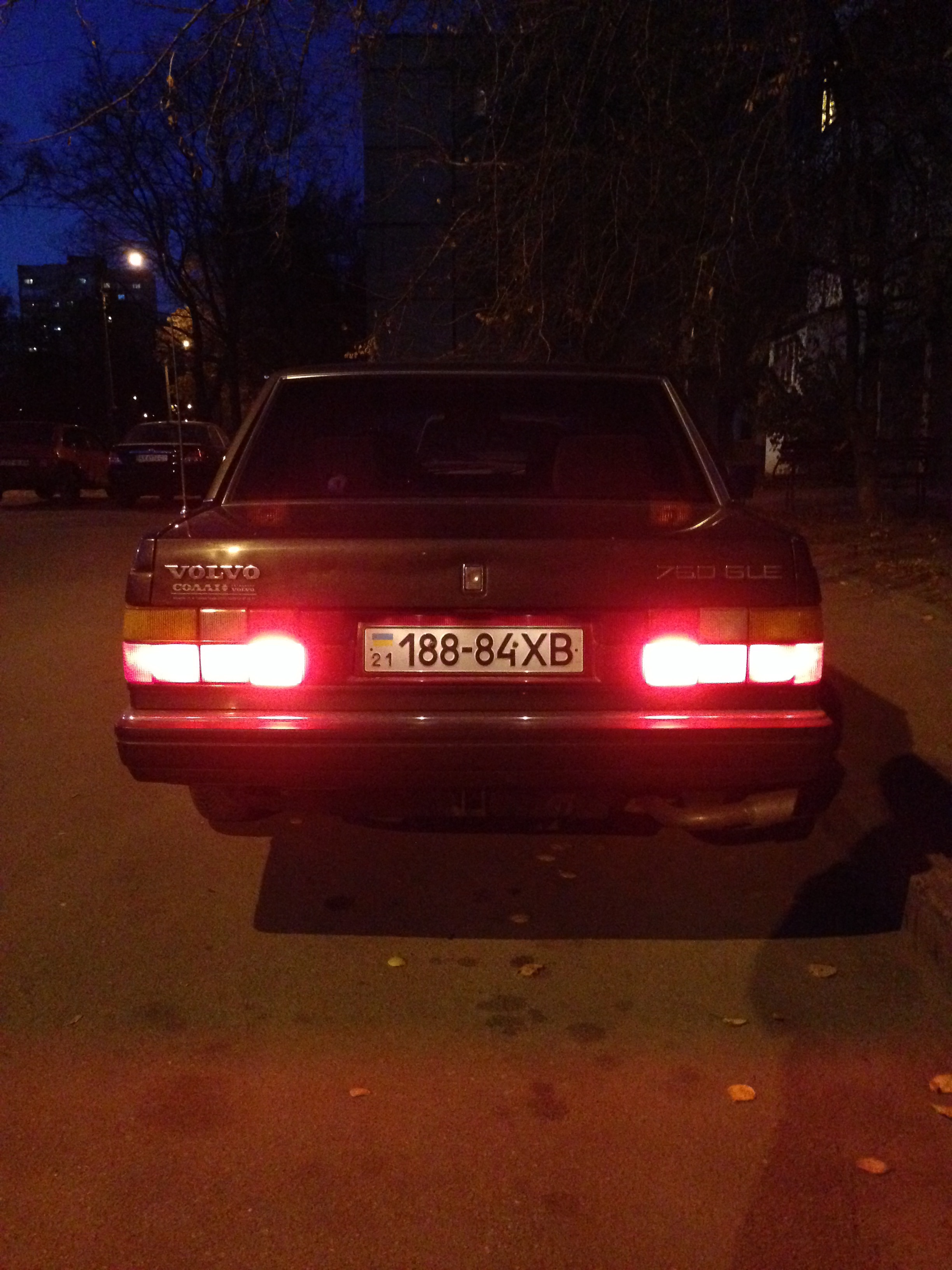

Сообщение Ice_BEAR_Bo » Вт ноя 11, 2014 2:08 pm
vovo писал(а):мужики есть ж еще задние фары)
у кого как они светят? есть противотуманки на стопах? они 20 ватные? при включении габаритов светят 4 лампочки и они по 5 ват? при нажатии тормоз - зажигается вторая нить на 20 ватт в одной из габаритных? бо у меня с стопами непонятка - как их вообще проверить если сам)?
на фото габариты + туманки, тормоз не выжат. Габариты или 4 или 6 ламп штатно, у меня 6 (+ по одной в торцах, которые дополнительные). Противотуманки вроде по 20Ват, габариты вроде по 5Ват. При нажатии на тормоз загорается вторая нить одной из габаритов (которая под поворотником). Проверить самому - упереть палкой в тормоз 8-)

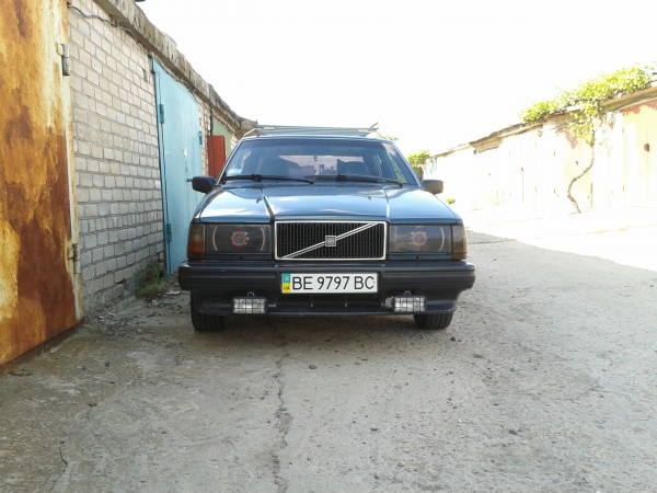

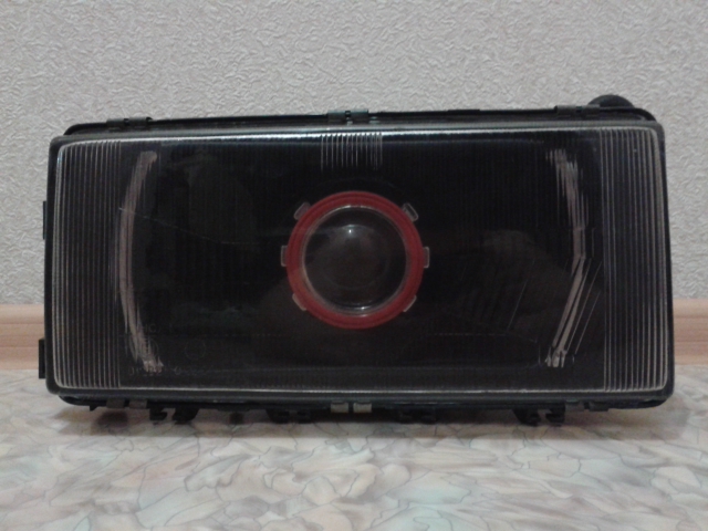

Сообщение Артём » Вт ноя 11, 2014 8:04 pm
Я решил проблему, уставшего от времени света, таким образом. Пришлось принести в жертву классический внешний вид . Светом о-о-очень доволен, а внешность, ну звеняйте :?
