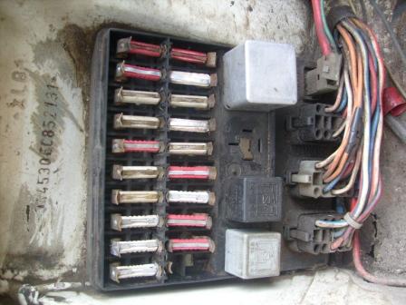

Первоочередно посмотрите предохранители, если все целые нужно глянуть реле дальнего света
download/file.php?id=1773 кажись самое верхнее реле (большое)

Stas340 написав:Первоочередно посмотрите предохранители, если все целые нужно глянуть реле дальнего света
ЗЫ откуда будете?
+1, а если реле в норме, тогда переключатель ближний/дальний
ЗЫ откуда будете?
Буду с Одессы. :bye: Предохранители целые,реле сымал,в руках покрутил-кубик кубиком,а что по нему должно быть видно?

Повідомлення Stas340 » П'ят листопада 20, 2009 3:47 pm
Оно должно клацать при переключении.
А дальний свет только моргает но не фиксируется или не включается вообще?
Re: пропал дальний свет,помогите найти
Повідомлення Евгений » П'ят листопада 20, 2009 4:01 pm
Это реле разбирается и довольно легко лечится: если не клацает, то надо перепаять катушку (на радиорынке подобрать по размеру) если клацает то там механику подшаманить иной раз хватает капочку подусилить пружинку (там система как на старом раскладном диване) :D

Stas340 написав:Оно должно клацать при переключении.
Спасибо!!!Буду экспериментировать :bye:

Повідомлення Pawluchi » П'ят листопада 20, 2009 6:14 pm
Если релюшка тупая( без электроники )и нестандартная То можно все срезать болгаркой и на те контакты припаять фишку от ваза и потом меняй нехочу.

Повідомлення Евгений » П'ят листопада 20, 2009 6:37 pm
Сомневаюсь. Для этого нужно менять подрулевой переключатель, а это гемор

У меня на четвёрке тоже в один прекрасный вечер пропал дальний с ближним свет- при этом перестала работать печка и дворники, заменил все предохранители постукал релюшками друг о друга и! О Чудо! всё заработало! так что +1 релюшка!

Здохла релюшка,буду менять.Всем спасибо за полезную информацию :bye:
