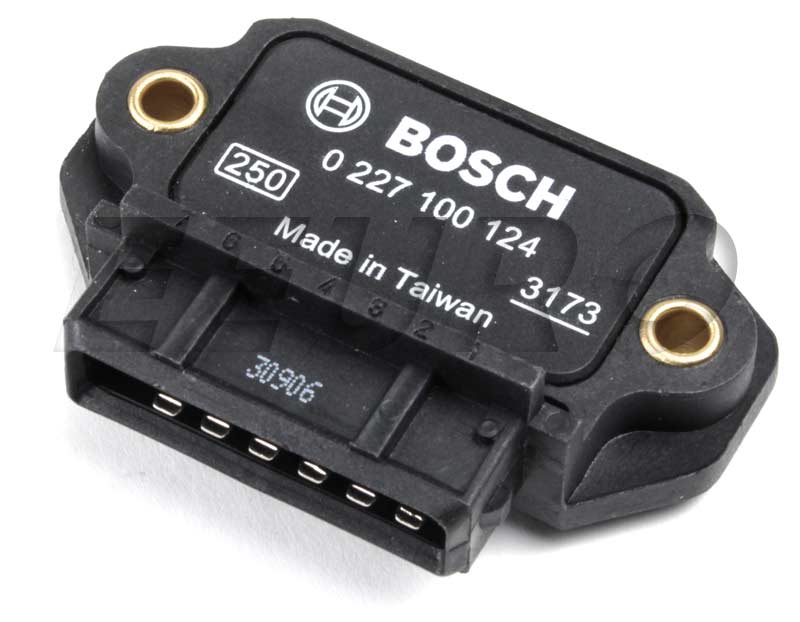

Всем привет.
Есть трамблёр безконтактный, есть катушка от него, и есть коммутатор.
0227100124 - номер комутатора.
Подключил вроде по схеме, не работает. Позвонил гуглу, и появились сомнения что это коммутатор с инжектора, может кто-то по номеру подскажет? Если от инжектора, но где то в гараже валяется родной, если пофиг с инжектора или нет - то проблему буду искать в трамблёре или катушке.

Re: Бесконтактное зажигание
Повідомлення slava_n » Суб вересня 30, 2017 10:03 pm
У меня карбовая 740,комутатор стоит стандартный такой же как и на всех моторах в том числе инж.

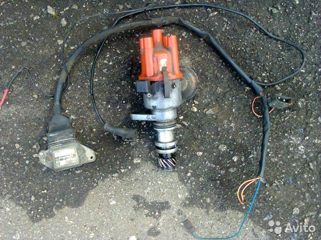

Повідомлення Barakuda_tm » Пон жовтня 02, 2017 8:17 pm
Детали вот такие, фото из тырнета, так как своих не делал, трамблер простой , с датчиком . Проводка тоже родная от этого дела. Провода проверил, катушку проверил. Это работает.

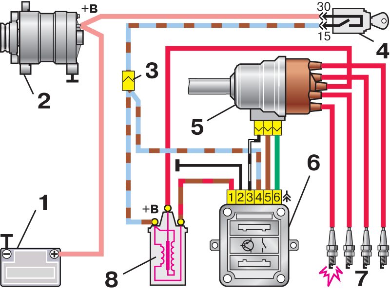

Повідомлення vitalik k » Вів жовтня 03, 2017 10:39 am

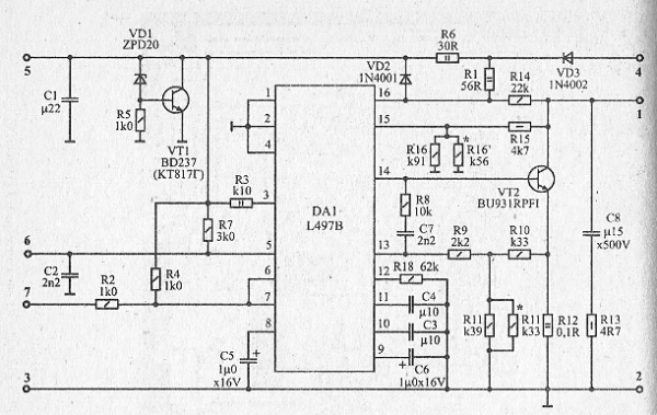

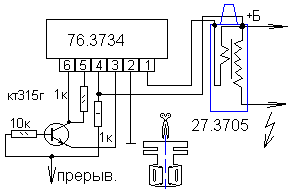

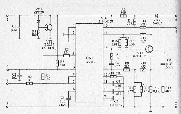

Фото трамблёра и желательно его внутренностей. Здесь почитай.viewtopic.php?f=41&t=50704
Кабель к датчику Холла прозвони, на фото он покоцаный какой то, он должен быть экранированный, экран масса-, замерь напряжение на контактах датчика, питание и импульсы при проворачивании ротора. Нет импульсов- проблема в датчике, есть в коммутаторе.

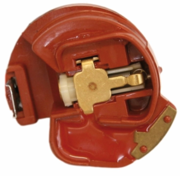

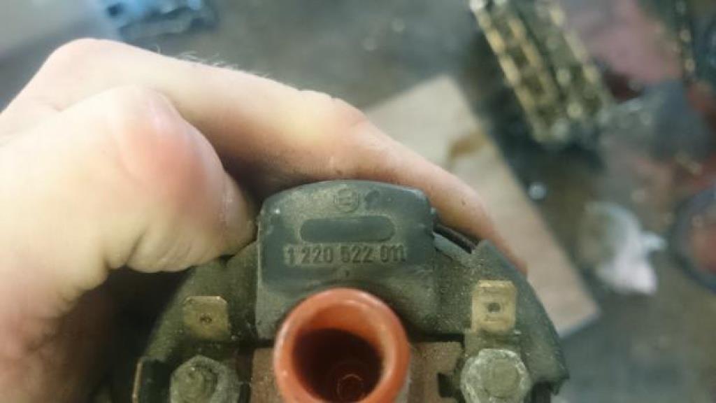

Повідомлення Barakuda_tm » Вів жовтня 03, 2017 12:26 pm
Вот такой трамблер и бегунок.

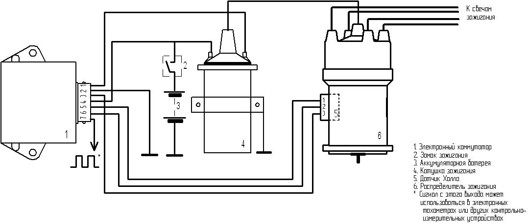

Повідомлення vitalik k » Вів жовтня 03, 2017 5:46 pm
Это ваши схемы, выше я давал ссылку на тему с оригинальными схемами.
Повідомлення Barakuda_tm » Вів жовтня 03, 2017 5:53 pm
Да, по схеме этой вижу косяк - мы не замыкали корпус катушки на массу, нужно проверить эту теорию.
В схеме которую находил я про это ничего не было. Спасибо
