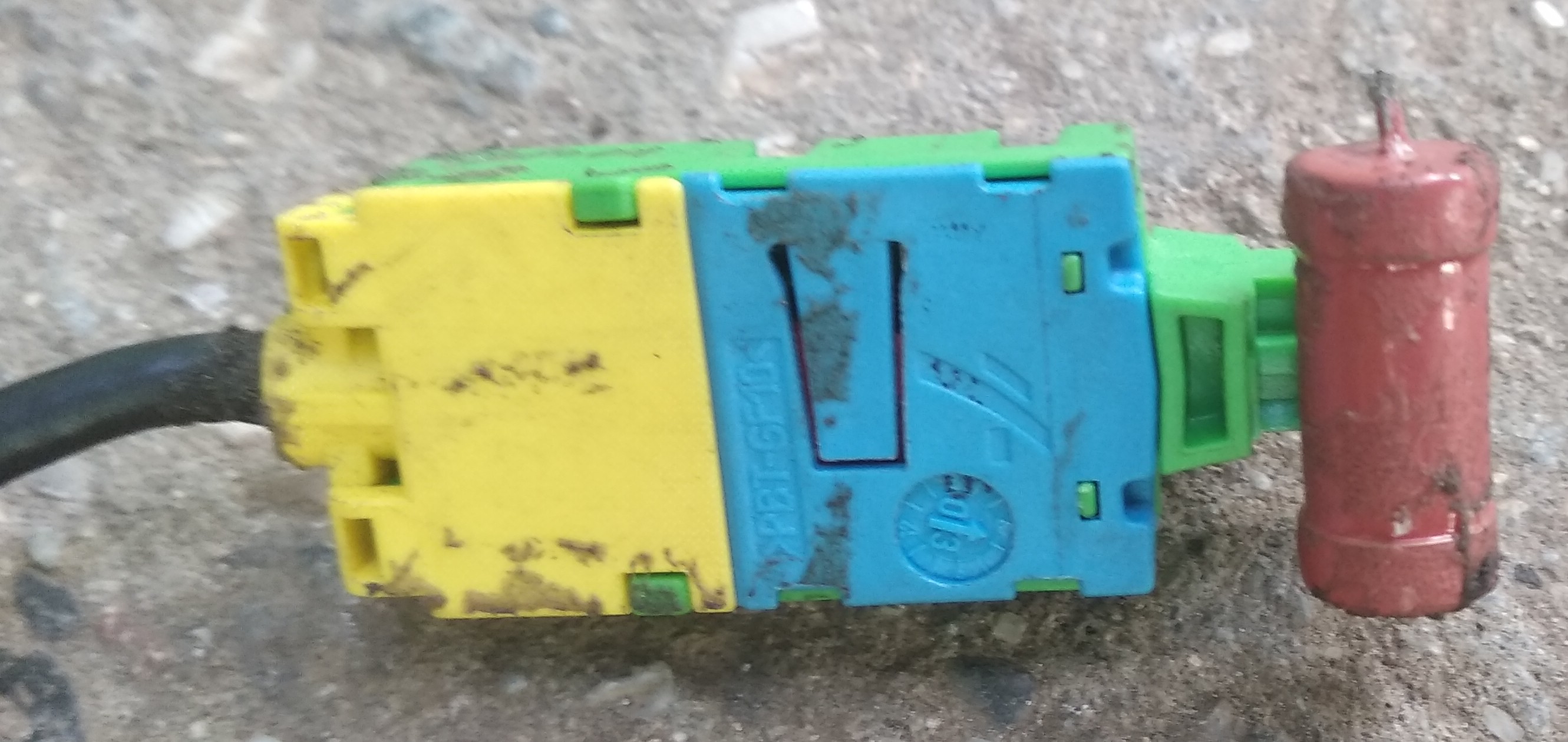

Здравствуйте! Хочу обсудить проблемку. Просканировал я свою машину, получил ошибку SRS-010E по натяжителям ремней и полез искать проблему в проводке. В итоге я обнаружил отсутствие датчиков наличия пассажира, а вместо этого датчика в разъем был вставлен резистор номиналом 3 Ома. Скажите, знающие люди, оно так будет работать (цепь была всё таки оборвана) на резисторах? В смысле ошибки можно будет убрать? И что из себя представляют датчики наличия пассажира, дорого ли они стоят и как выглядят. Машина V70XC 2002 г.в., американка.
