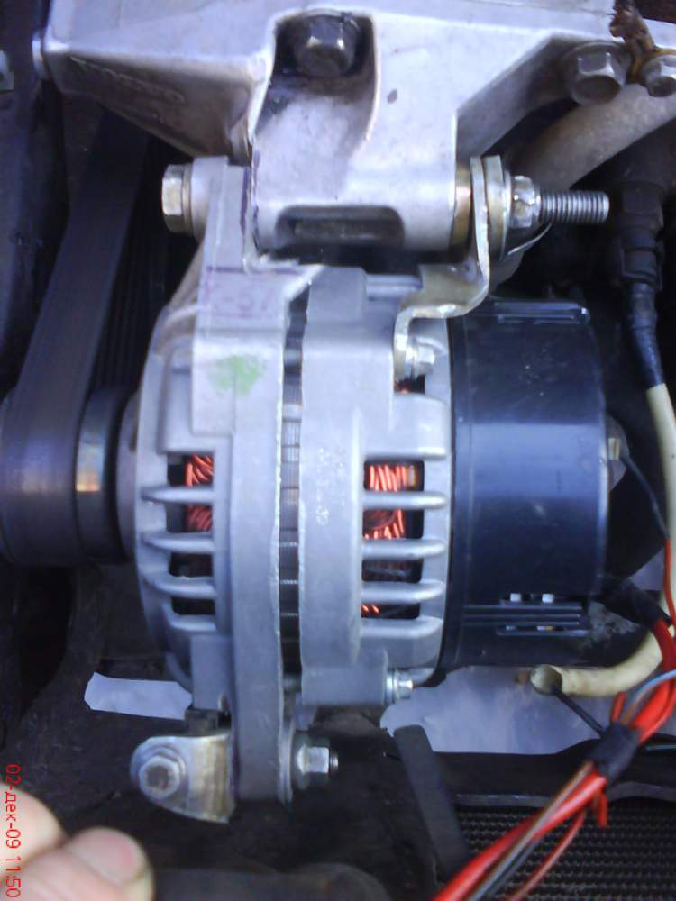

1) снять генератор, полностью шарнир, и натяжытель...
2) На натяжителе с внутренней стороны (вогнутой) оставить от прорези мм 8-6 (отчертить тёмным маркером и ободрать на наждаке).Отверстия для крепления натяжителя сместить (чтобы был небольшой люфт в сторону радиатора).
3) на 10ошном генераторе очерчиваем и убираем 10 мм от уха натяжителя со стороны шкива (болгаркой и очень окуратно) под корень...
4) Совмещаем шарнир крепежа и шарнир генератора прочерчиваем линию оставляя на крепеже не мение сантиметра и также убираем...
5) перекручиваем с родного доп. крепление (предворительно немного разогнув, и ободрав на наждаке)....
6) собираем...
Может кому понадобится, инфа честно содрана с http://forum.clubvolvo.ru/showthread.php?t=42660

Санька, у меня все ок, просто инфа полезная подвернулась, вот я ее честно и содрал. Идея мне самому понравилась, причем переделок минимум, шкив с ручьями подходит один в один под наш ремень, да и помощнее он будет чем например у меня стоит. Вот так вот.

На B16F натяжителя не хватает.сантиметра два.
