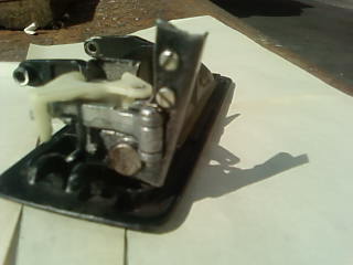

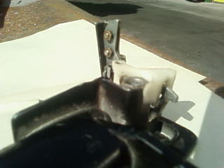

Сообщение cfyz » Ср авг 17, 2011 7:07 pm
Точно не помню, но там личинка извлекается вытаскиванием шплинта с тыльной стороны. Всё интуитивно.

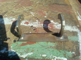

Проблему с ручками решил раз и навсегда - сварил с нержавейки и отполировал. От родной не отличишь. Правда, только с правой стороны (левые ручки в процессе). Фотки постараюсь вывалить. В принципе, ремонту не подлежат только 2 детали.

Сварочные работы обошлись в бутылку коньяка, всё остальное делал собственными руками, в том числе и кондуктор. Но я поинтересуюсь у ребят-материал пока ещё есть.

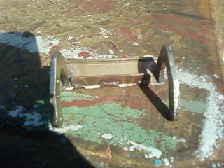

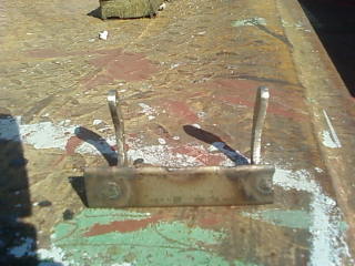

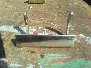

Сообщение zmey-kumarik » Ср сен 07, 2011 8:43 pm
Как и обещал, фото
только что сварена
после полировки

Ксожалению, кондуктор исчез. Но чертеж остался. конструкция проще некуда - два уголка с вырезами, приваренные к пластине. Дужки ручки крепятся винтиками к уголкам, пластина ставится в вырез (для правой ручки до упора вправо, для левой, соответственно, влево) и прихватывается. Чтобы пластина не ёрзала, прижимал её струбциной.
