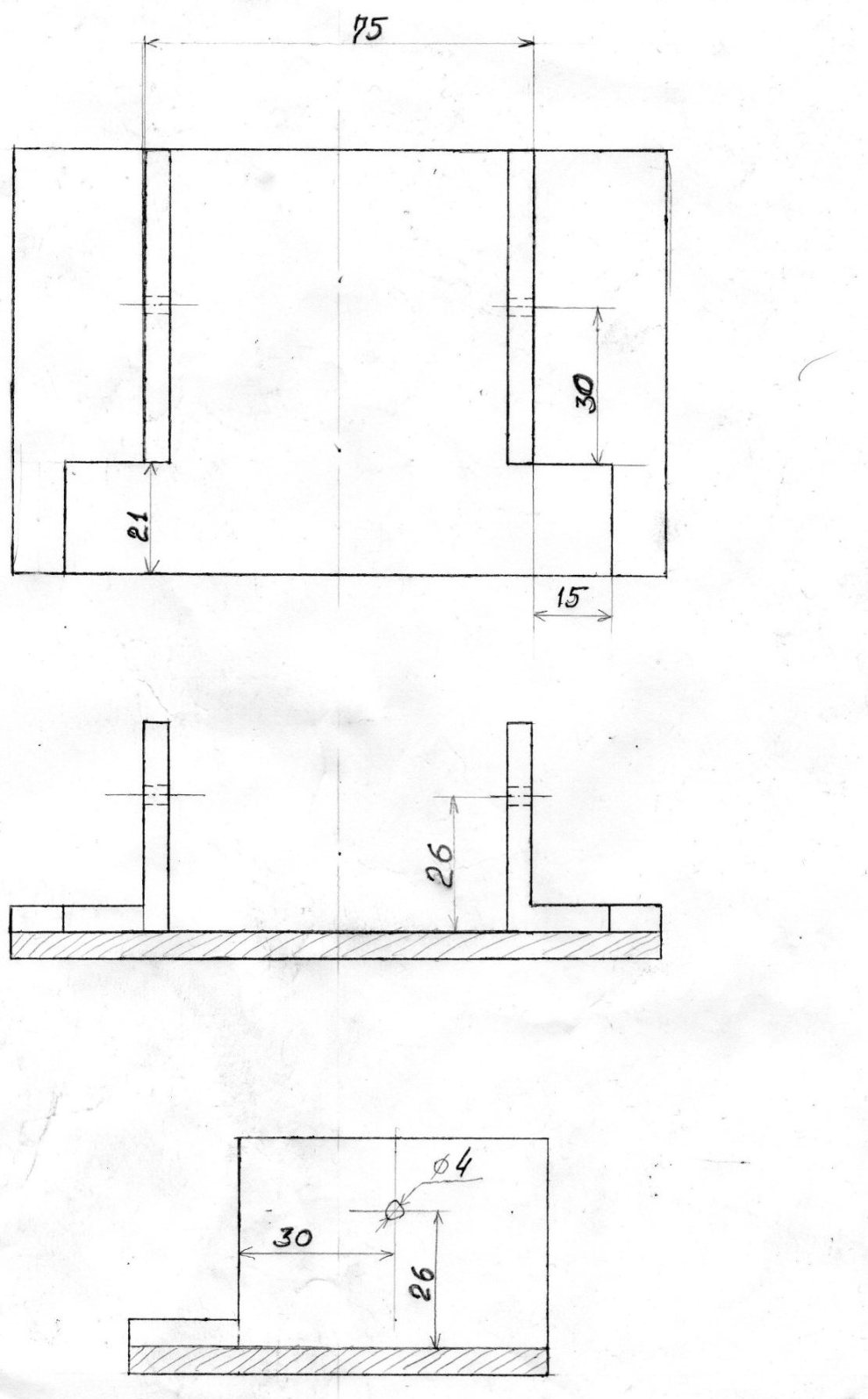

Сообщение zmey-kumarik » Пн окт 31, 2011 11:24 am
cfyz писал(а):Покажите кондуктор (лучше ссылкой на картинку с хорошим разрешением).
Ксожалению, кондуктор исчез. Но чертеж остался. конструкция проще некуда - два уголка с вырезами, приваренные к пластине. Дужки ручки крепятся винтиками к уголкам, пластина ставится в вырез (для правой ручки до упора вправо, для левой, соответственно, влево) и прихватывается. Чтобы пластина не ёрзала, прижимал её струбциной.

Сообщение zmey-kumarik » Ср ноя 02, 2011 8:55 am
Ошибочка вышла - для левой ручки вправо, для правой- влево.
