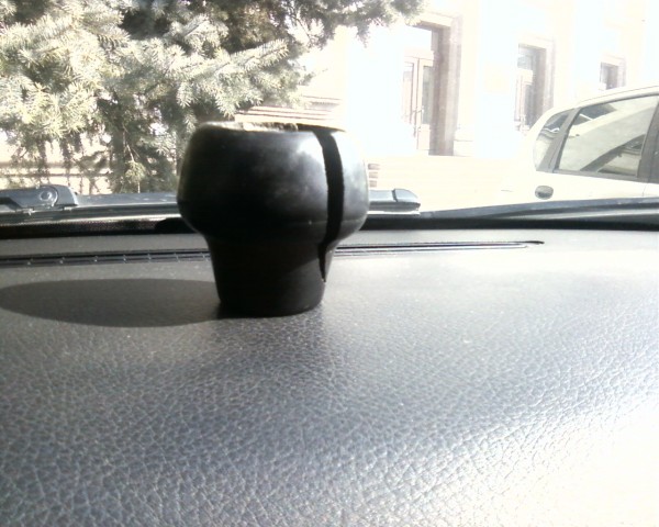

вот так было:

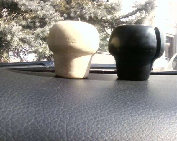

а вот так получилось:
цена 20 грн,материал ясень!

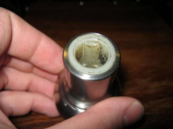

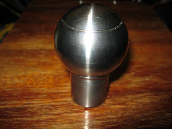

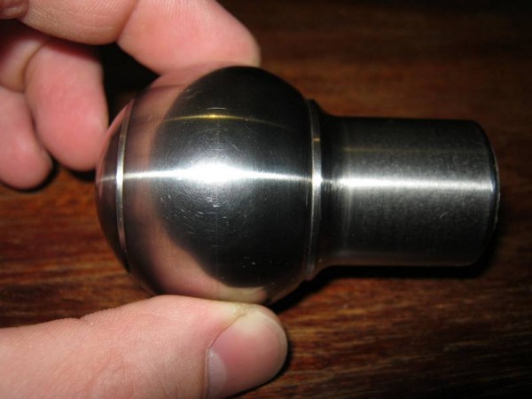

Я вот из титана себе выточил, правда еще гравировку нужно нанести. Выходит приблизительно так. Внутри запресована родная втулка под кулису КПП.
Re: набалдашник(ручка) КПП
Сообщение nikolajs » Вс мар 18, 2012 10:27 pm
Кстати, есть желание? Могу выточить еще, металл есть. А еще хочу попробовать выточить и граветнуть именно вставки в родную рукоятку кулисы КПП. Дело в том, что родные продаются, как писал по 30 гр, я новую купил себе тоже, но они продаются без вставки, т.к. она идет под все варианты и даже под оввердрайв, т.е. кнопку. Так, что такие дела.

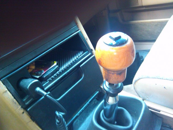

Сообщение ARTYHA » Вт май 15, 2012 9:51 pm
я тоже не деревянный токарь, а инженер компьютерных систем автоматизации и радиомеханик!
последний раз на токарном станке по дереву работал в школе в 9м классе! примерно лет 10 назад))

Сообщение ARTYHA » Вт май 15, 2012 10:37 pm
спасибо! она правда немного заяложеная и грязная уже..... но проходила уже почти 2 года!))))
4 слоя акрилового лака держутся на ура!
