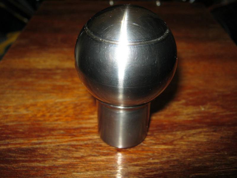

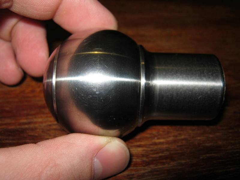

Сообщение nikolajs » Вс мар 18, 2012 10:23 pm
Я вот из титана себе выточил, правда еще гравировку нужно нанести. Выходит приблизительно так. Внутри запресована родная втулка под кулису КПП.
Re: набалдашник(ручка) КПП
Сообщение nikolajs » Вс мар 18, 2012 10:27 pm
Кстати, есть желание? Могу выточить еще, металл есть. А еще хочу попробовать выточить и граветнуть именно вставки в родную рукоятку кулисы КПП. Дело в том, что родные продаются, как писал по 30 гр, я новую купил себе тоже, но они продаются без вставки, т.к. она идет под все варианты и даже под оввердрайв, т.е. кнопку. Так, что такие дела.

да,а если машина ночует на улице в 20 градусный мороз!как на ней ехать с такой ручкой?http://www.volvo.com.ua/forums/posting.php?mode=smilies&f=42# я тоже ожелезке думал,но решил всетаки из дерева!
