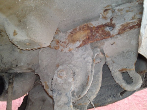

zavgar666 писал(а):Куда именно крепится прицепное на тройках. А то смотрел несколько колхоженых от ваза :roulette: . Интересует именно точки крепления.
Доброго дня, фаркоп кріпиться до багажнику 2 болтами і до заднього лонжерону теж 2 болтами, буду мати змогу зроблю фото.

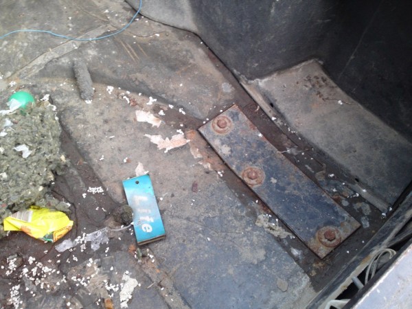

Сообщение Stas340 » Пт апр 05, 2013 8:20 am
в багажнике еще ложаться две пластины толщиной мм 5 наверное под болты
а клонжерону крепиться к дтем же отверстиям что и бампер, насколько помню.
Да на седанах и хетчас форкопы разные, но я ставил с хетча на седан :oops:

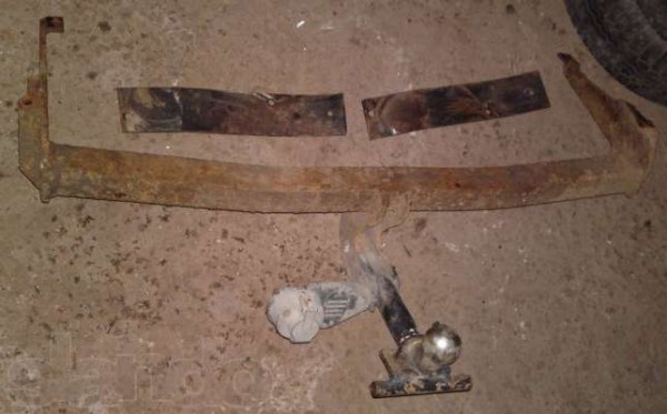

Сообщение zowiezo » Пт апр 05, 2013 3:07 pm
На фото з верху фаркоп з седану.

Сообщение zowiezo » Вт апр 16, 2013 11:28 am
Фото, кріплення на хетчбеку-
