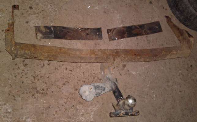

Сообщение Bobrik » Чт апр 04, 2013 10:36 pm
Здесь тройку распродают, на фотках фаркоп есть, дырки видно.

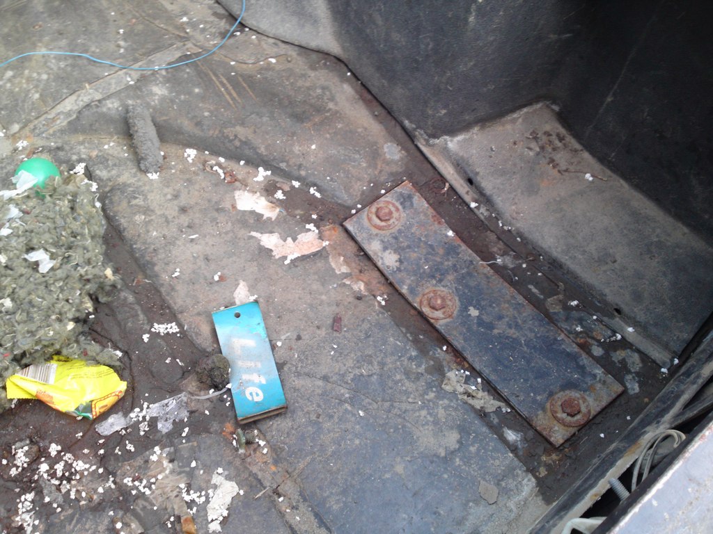

Сообщение Stas340 » Пт апр 05, 2013 8:20 am
в багажнике еще ложаться две пластины толщиной мм 5 наверное под болты
а клонжерону крепиться к дтем же отверстиям что и бампер, насколько помню.
Да на седанах и хетчас форкопы разные, но я ставил с хетча на седан :oops:

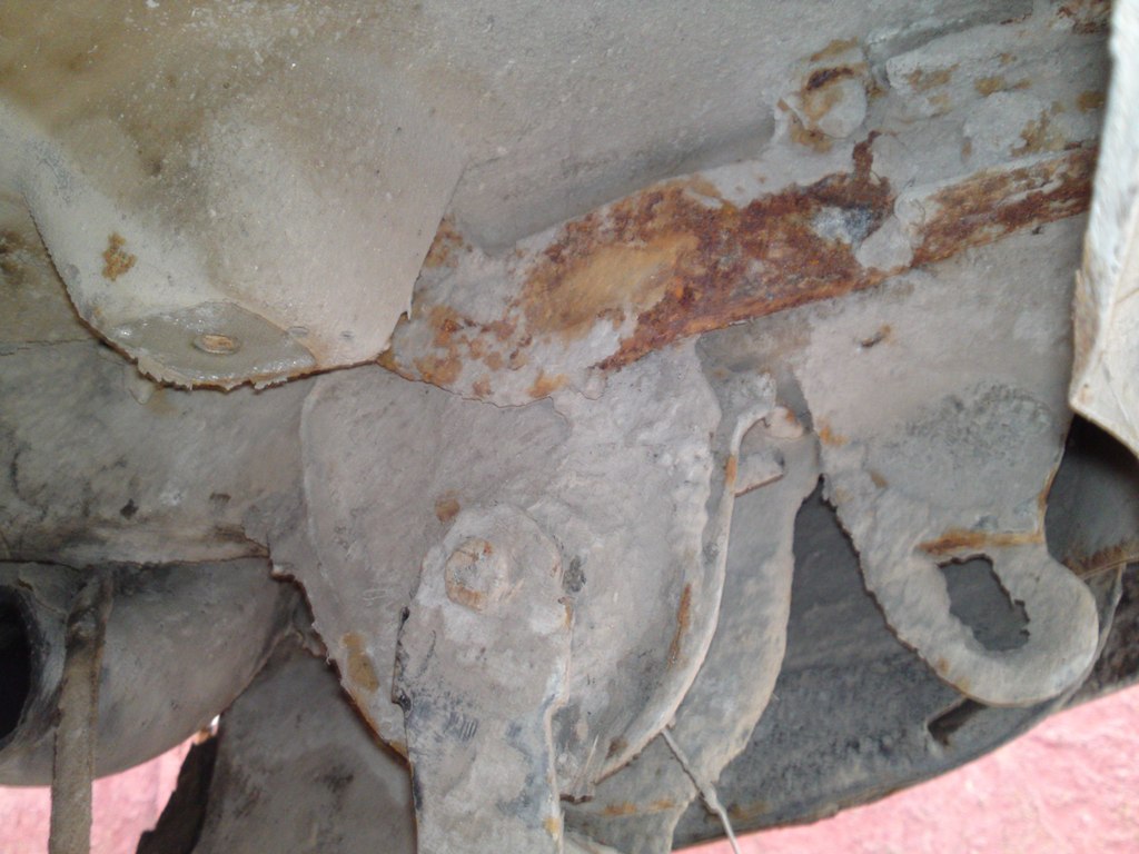

Сообщение zowiezo » Пт апр 05, 2013 3:07 pm
На фото з верху фаркоп з седану.

Сообщение zowiezo » Вт апр 16, 2013 11:28 am
Фото, кріплення на хетчбеку-
