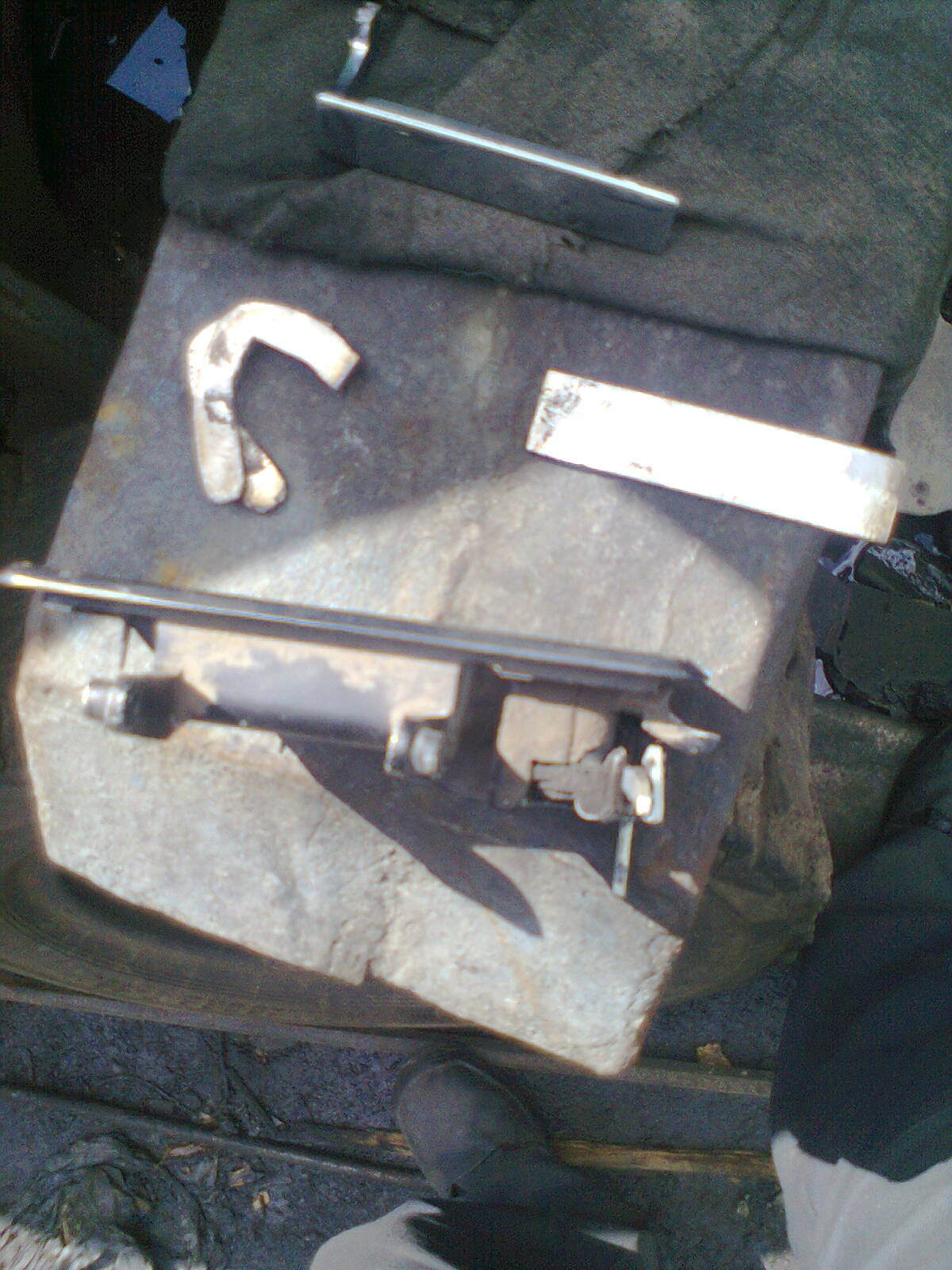

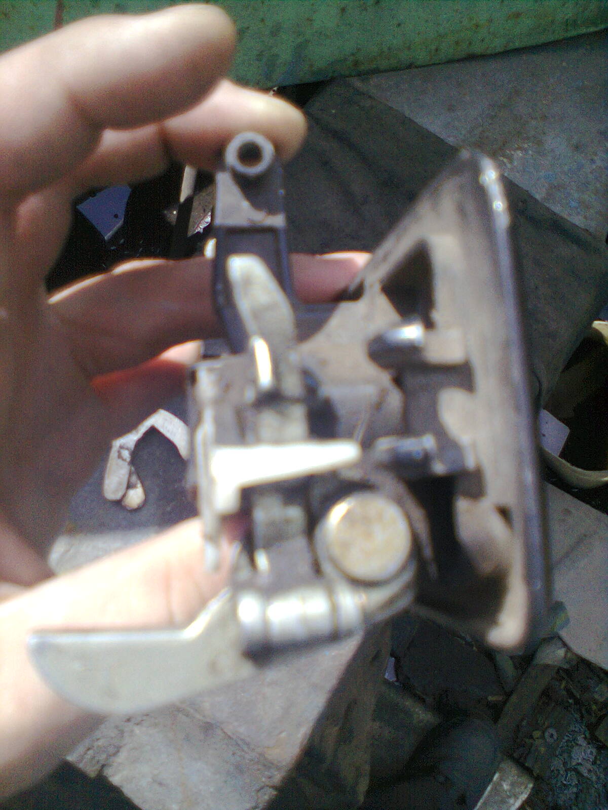

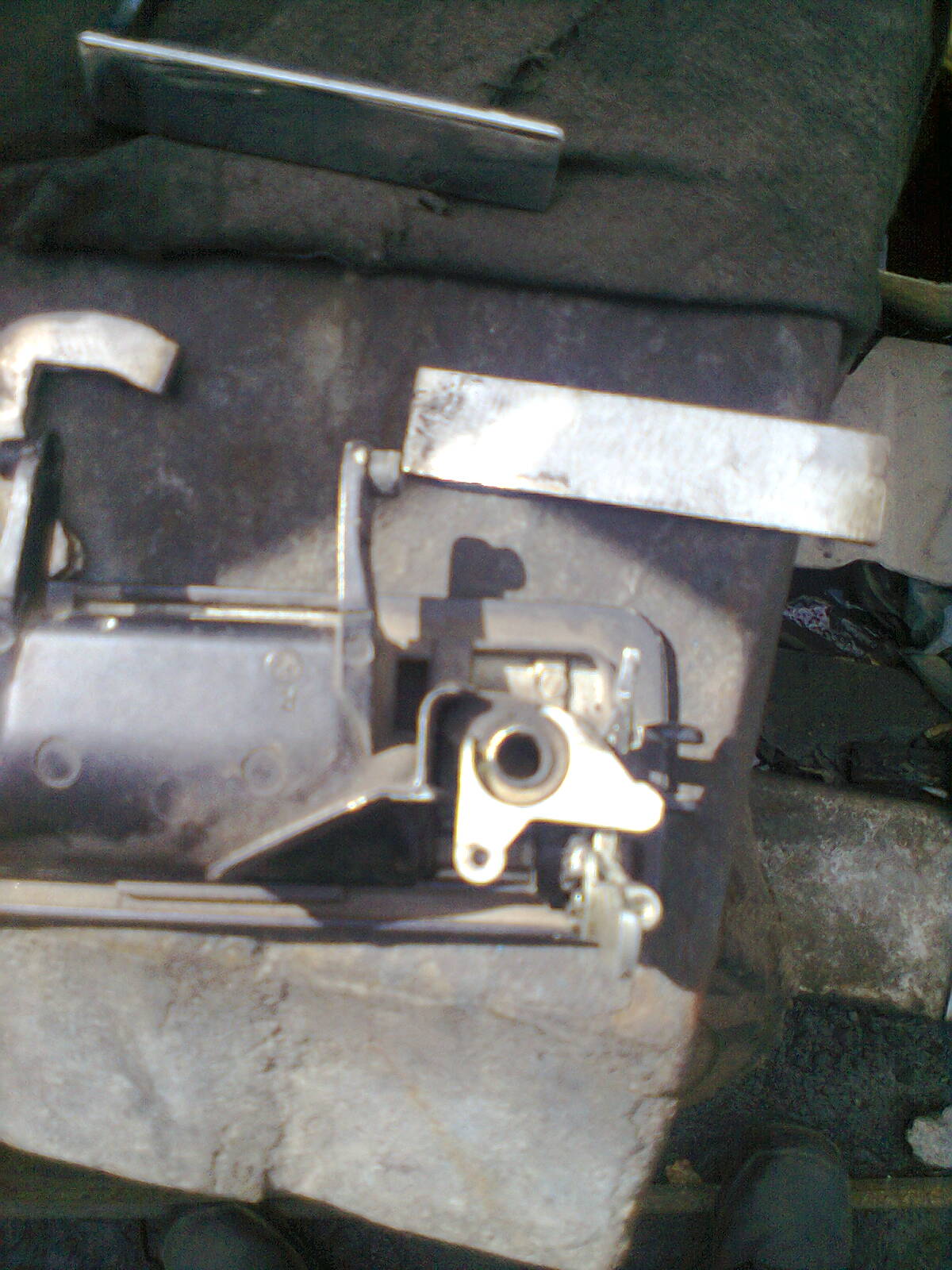

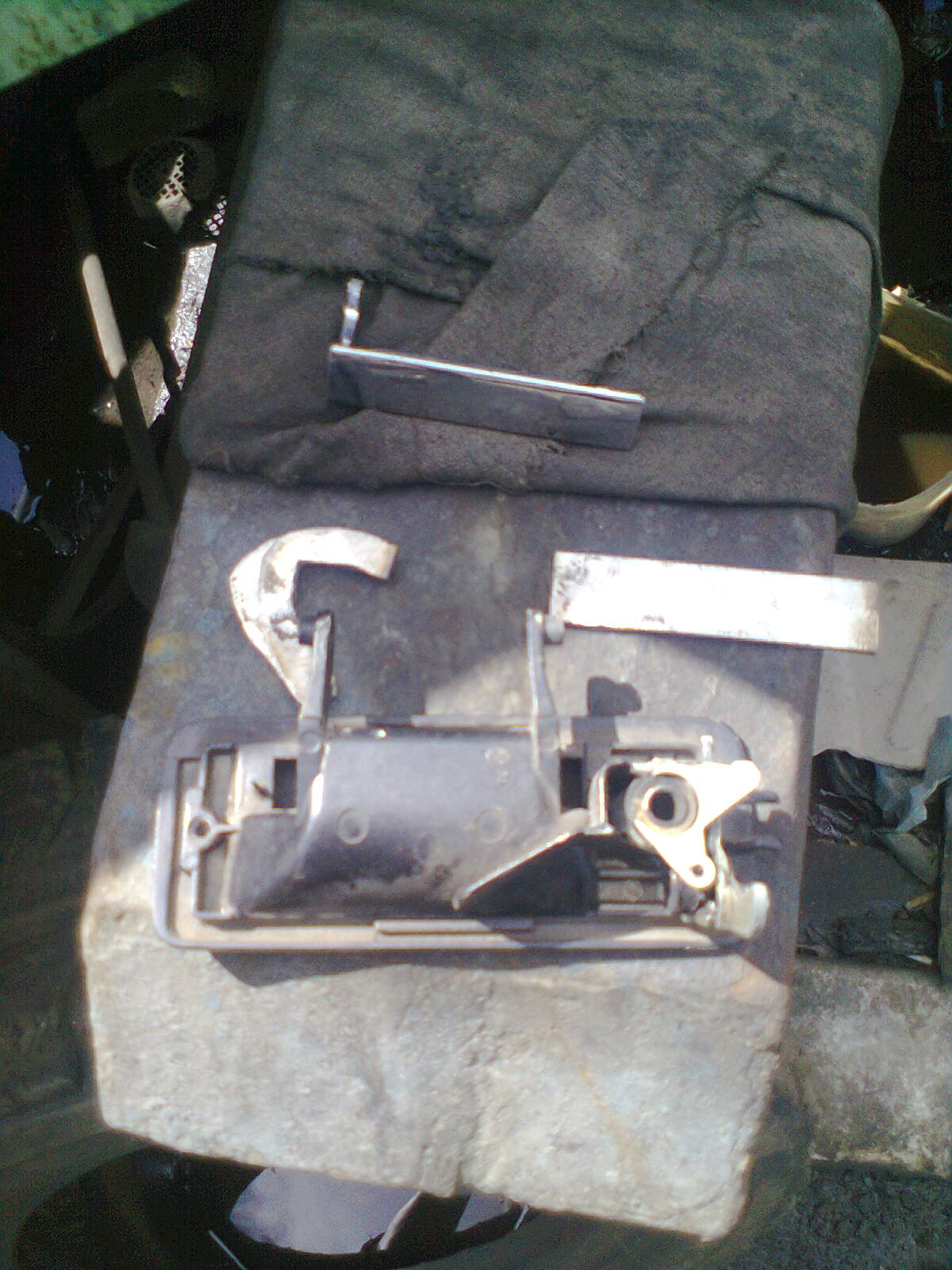

Сообщение alexnax » Пт июл 13, 2012 9:11 pm
Короче есть у меня снятая ручка с целым флажком, не продаю, делаю себе из нержавейки. Если ещё нужны фотки то я могу завтра сделать и выложить.
Re: центральный замок на тройках
Сообщение alexnax » Сб июл 14, 2012 7:53 pm
Вот и фотки если ещё конечно нужно

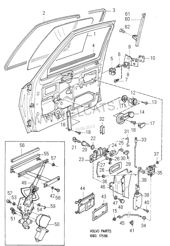

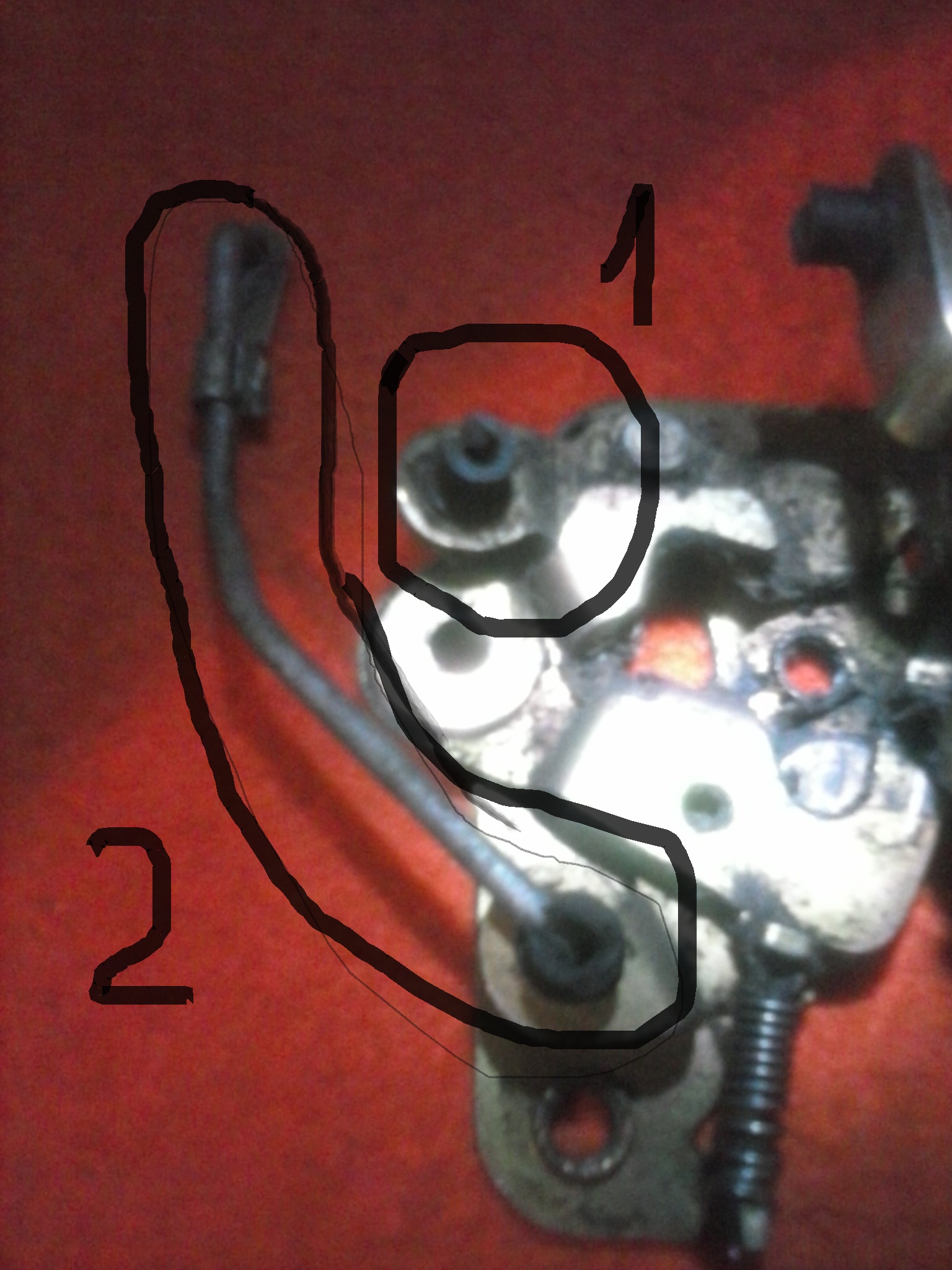

zavgar666 писал(а): Если закрывается только ключём, значит спала или отсутствует тяжка блокирующая замок. К наружной ручке двери подсоединяется ДВЕ тяги: одна открывает замок, другая запирает и отпирает ручку. Запирающая крепится к пластиковому флажку на личинке..
А куда крепится другой конец "запирающей" тяги? может есть рисунок?

Сообщение zavgar666 » Пт сен 06, 2013 9:25 pm
Завтра поищу замок и сфотографировать попробую.
zavgar666
Сообщения: 700
Автомобиль: volvo 343 740
Сообщение zavgar666 » Сб сен 07, 2013 9:03 pm
Под номером 1 и есть то место, куда крепится запирающая тяга. Под номером 2 открывающая.
zavgar666
Сообщения: 700
Сообщение dok » Вс сен 08, 2013 9:53 pm
Понял, спасибо.А тяга ровная или надо гнуть?

Сообщение zavgar666 » Вт сен 10, 2013 7:04 am
Здесь она под номером 31. И как не странно, эксист пошет что есть в наличии.

Сообщение B.A(dok) » Вт сен 10, 2013 9:34 pm
zavgar666 писал(а):Здесь она под номером 31. И как не странно, эксист пошет что есть в наличии.
Ясно,ну в экзист я схожу- есть такой магазин,но куда сходить за такими класными рисунками-пошлите меня туда,где скачать или как еще нибуть....
