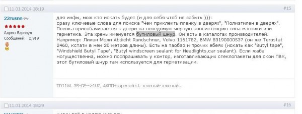

взято с сайта drom.ru
в поиске лучше упомянуть не "шнур", а "лента".

оказывается она реально продается,
сейчас провариваю машину и у самого возник такой вопрос, пока еще не купил, но где есть у нас в городе - нашел.
может кому пригодится... вот
