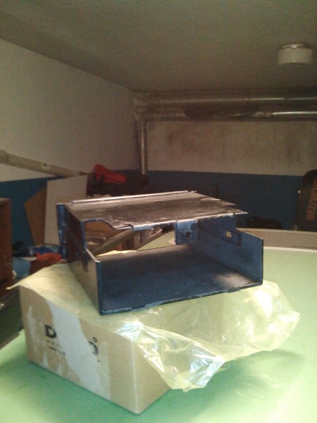

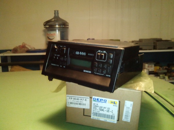

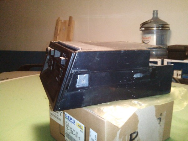

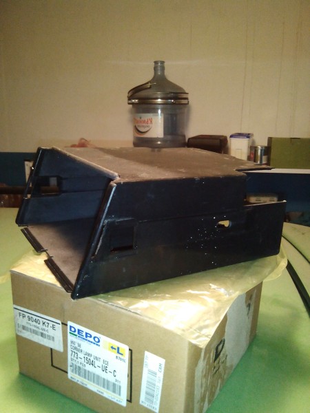

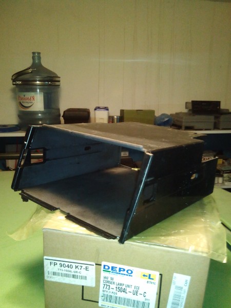

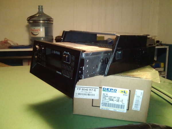

Подскажите может кто помнить как устанавливаться оригинальная магнитола и как крепиться туннель под нее.
Я так понимаю что в начале должны быть скобы которые должны поджимать мафон (Может у кого то лежать без надобности?) а в задней части какой крепеж и как крепить тунель? Прошу подсказать или даже нарисовать как все должно быть по оригиналу.

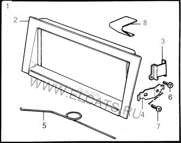

Нашел нужны защелки где то найти

Сообщение MOOSE » Пт май 08, 2015 9:44 am
номер 4???
Re: Установка оригинальной магнитолы CR-906
Сообщение Boss_ak » Пт май 08, 2015 10:50 am
Да

Сообщение MOOSE » Пт май 08, 2015 2:54 pm
Boss_ak писал(а):Да
каталожный номер по VOLVO 602471
на Екзисте 26-32грн ;)

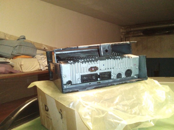

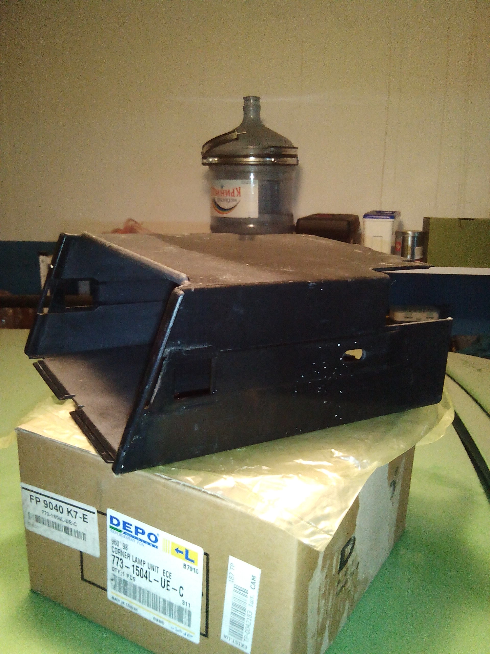

Я номер 4 убрал, они кстати, на радиобазаре продаются, у ремонтников магнитол. Магнитола крепиться, на двух номера 3, которые входят в направляющие пазы и все отлично стоит. Что есть номер 8, я не знаю. :cars:

Сообщение Boss_ak » Пт май 08, 2015 8:22 pm
Вообще не понимаю как работает номер 3 и где найти такую деталь? По номер 602471 клипса а под номером Volvo 1384869 пружина но стоимость 74 грн.

Сообщение atol » Пт май 08, 2015 8:42 pm
Номер 3- это плоские скобы, с одной стороны на винте, а с другой с хвостиком заходящим в паз корпуса магнитолы. Они наклоны и входят в направляющие боковые пазы рамы консоли, с наклоном магнитолы вверх. До номеров 3, я неоднократно проводил манипуляции палочкой и номером 4, с естественными прокленами конструкторов этого идиотизма .Несколько раз ломал рамку ,вытягивал магнитолу с разбором центральной консоли и т.д.
