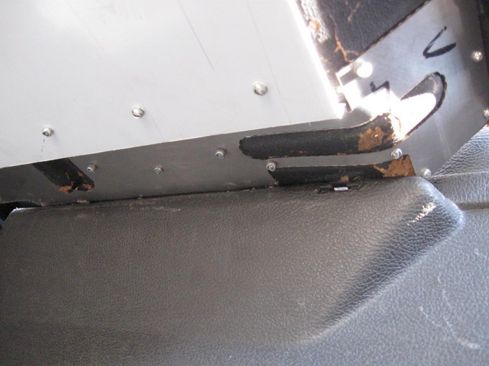

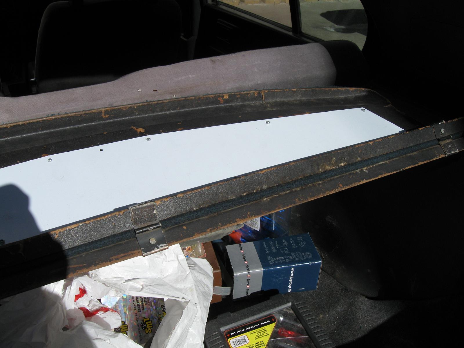

Сообщение klimenkoa » Пн мар 07, 2011 1:00 pm
Где То так!
С откидной сложного ничего не было.
Тут самае тонкое место.

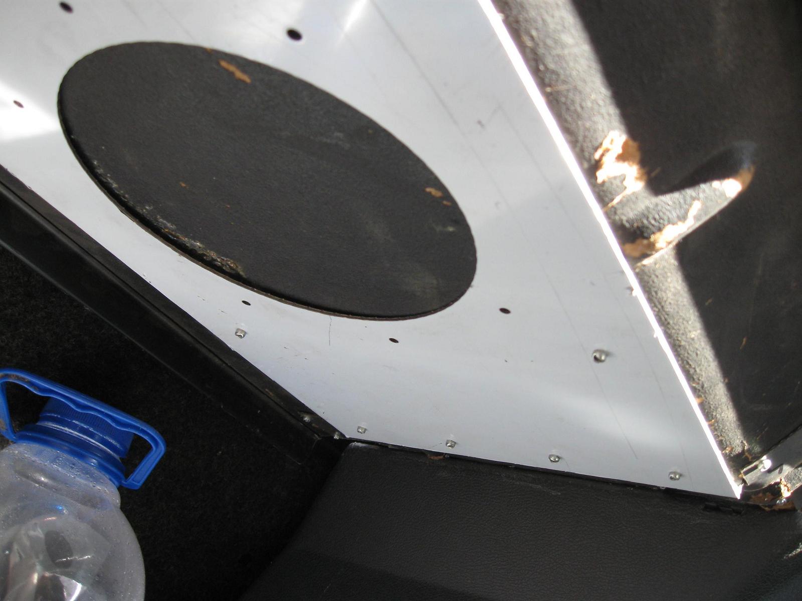

Можно увидеть что большое количество заклепок пришлось на посадочные места...
Те самые места под динамики

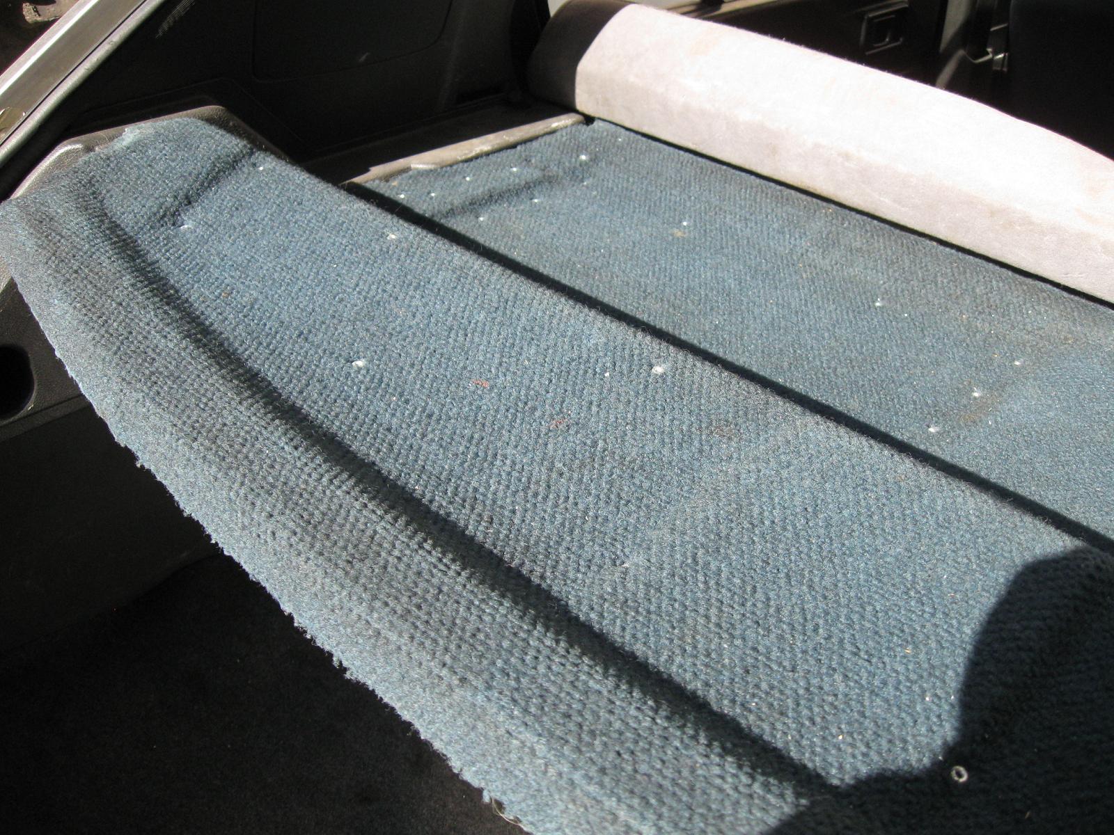

Сообщение dok » Вт мар 08, 2011 12:43 pm
может надо было ткань снять, а потом наклееть

Сообщение klimenkoa » Вт мар 08, 2011 10:13 pm
dok писал(а):может надо было ткань снять, а потом наклееть
Дополнительный геморрой... Средства не оправдывают цель.
