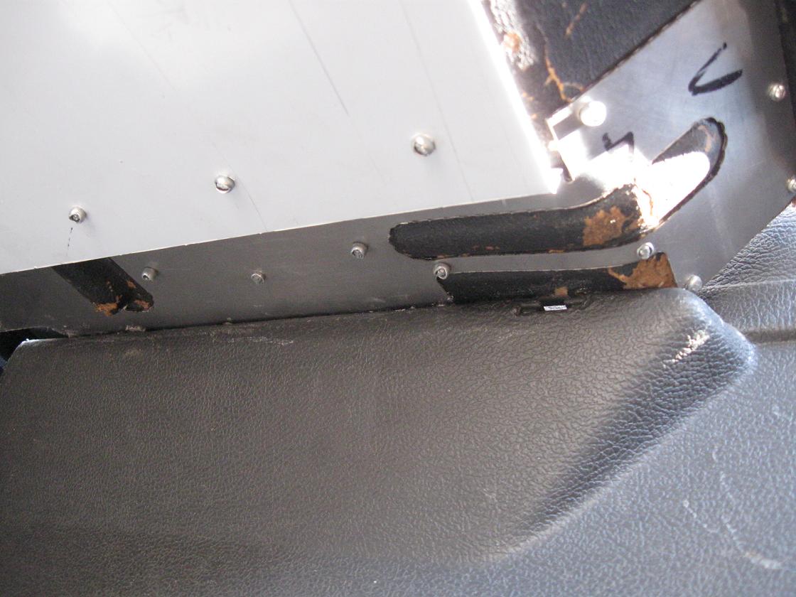

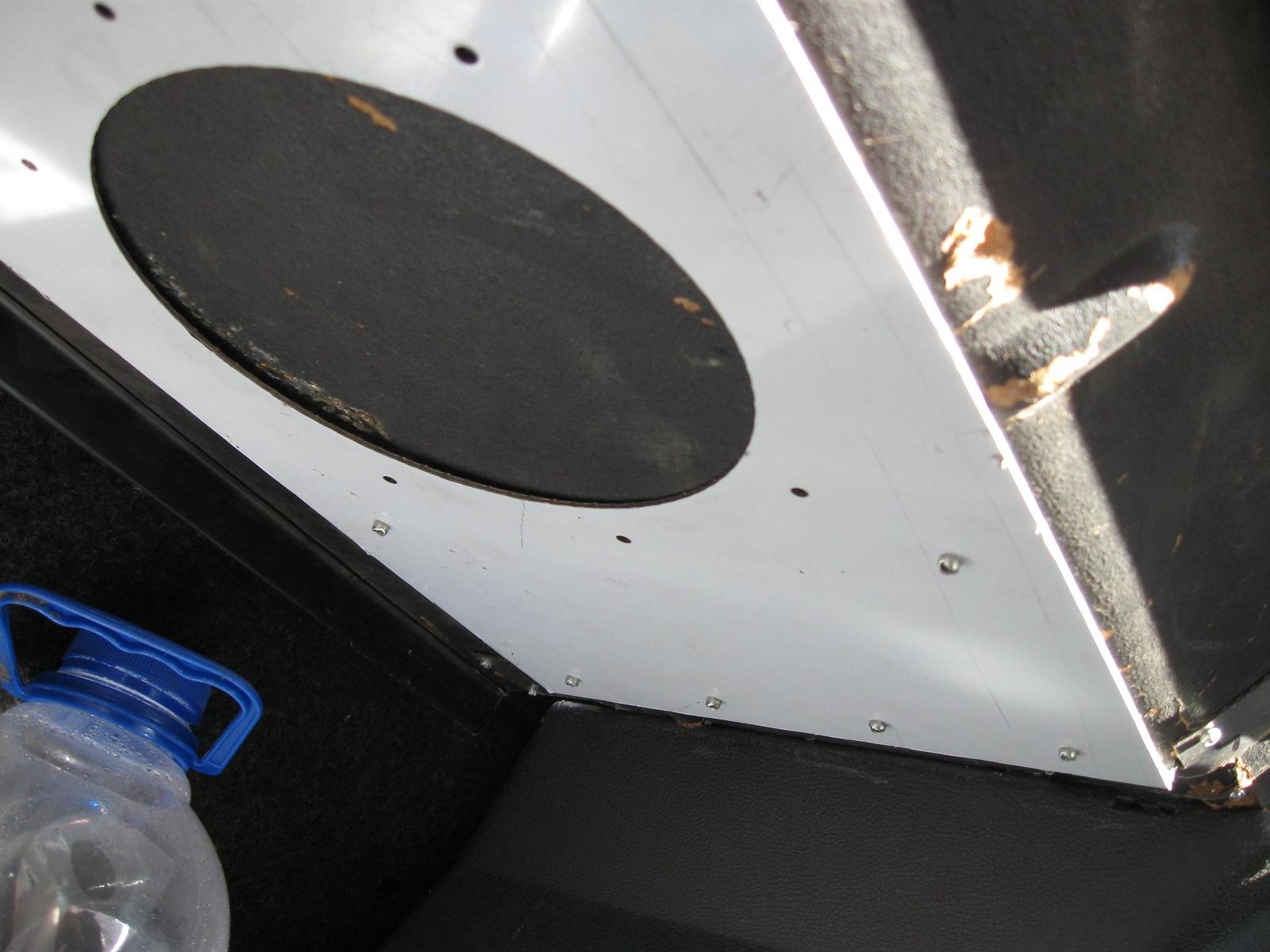

klimenkoa писал(а):Я на работе сделал ребра (накладки) из нержавейки зеркальной 1мм на посадочные места, прижал это все пластиной так - же с нержавейки только в 1.5мм предварительно сделал отверстия под динамики (чтоб потом меньше геморроя было). С откидной полочкой аналогично (пластина), взял это все на заклепки. Теперь можно «слона» положить…
Кому интересно могу сфотографировать.

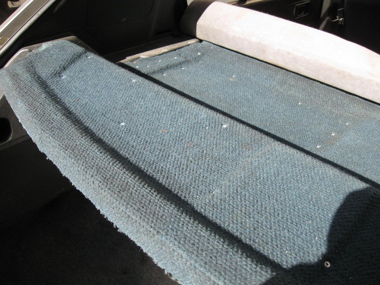

Сообщение klimenkoa » Пн мар 07, 2011 1:00 pm
Где То так!
С откидной сложного ничего не было.
Тут самае тонкое место.
Можно увидеть что большое количество заклепок пришлось на посадочные места...
Те самые места под динамики

Сообщение dok » Вт мар 08, 2011 12:43 pm
может надо было ткань снять, а потом наклееть

Сообщение klimenkoa » Вт мар 08, 2011 10:13 pm
dok писал(а):может надо было ткань снять, а потом наклееть
Дополнительный геморрой... Средства не оправдывают цель.
