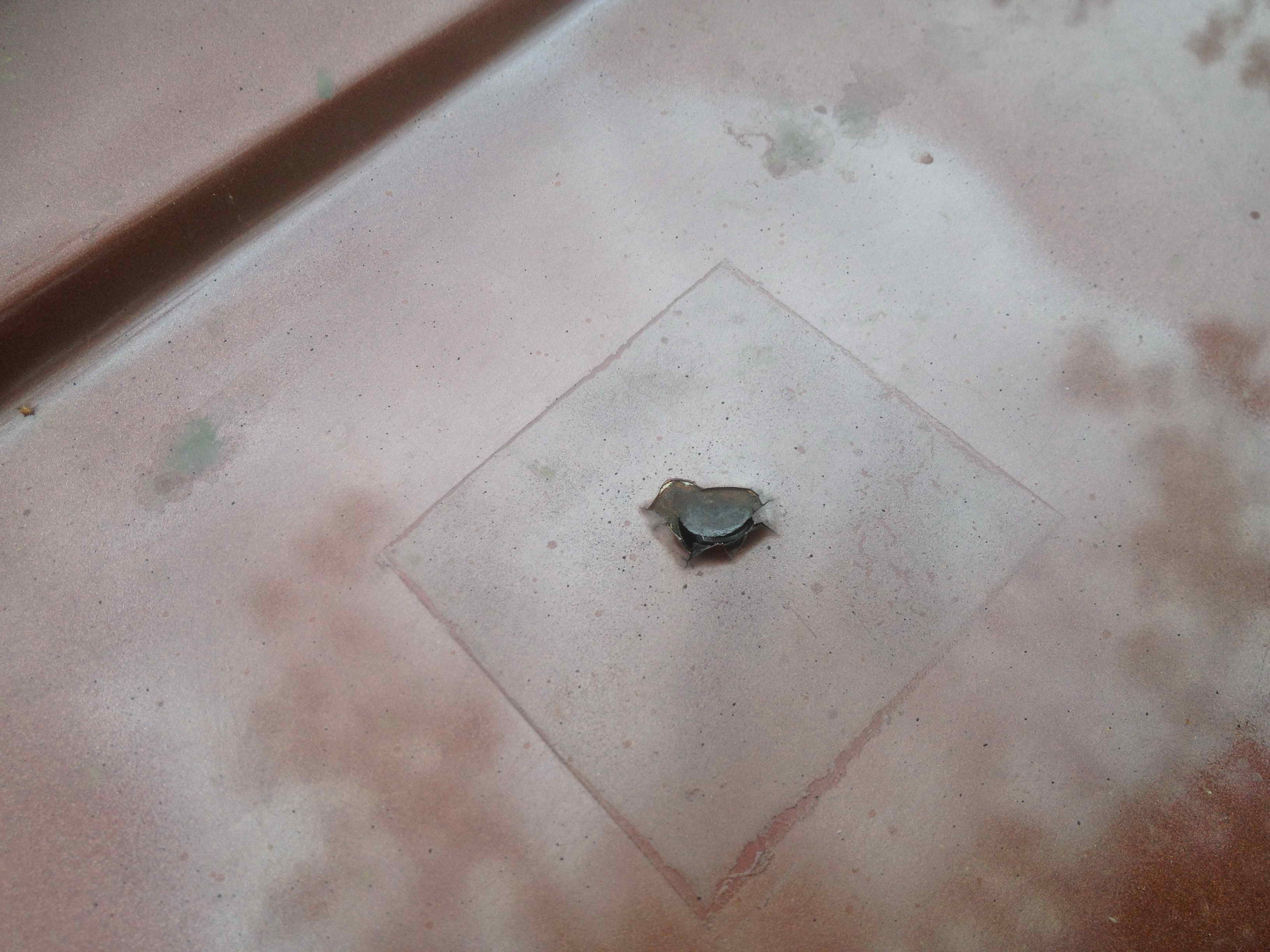

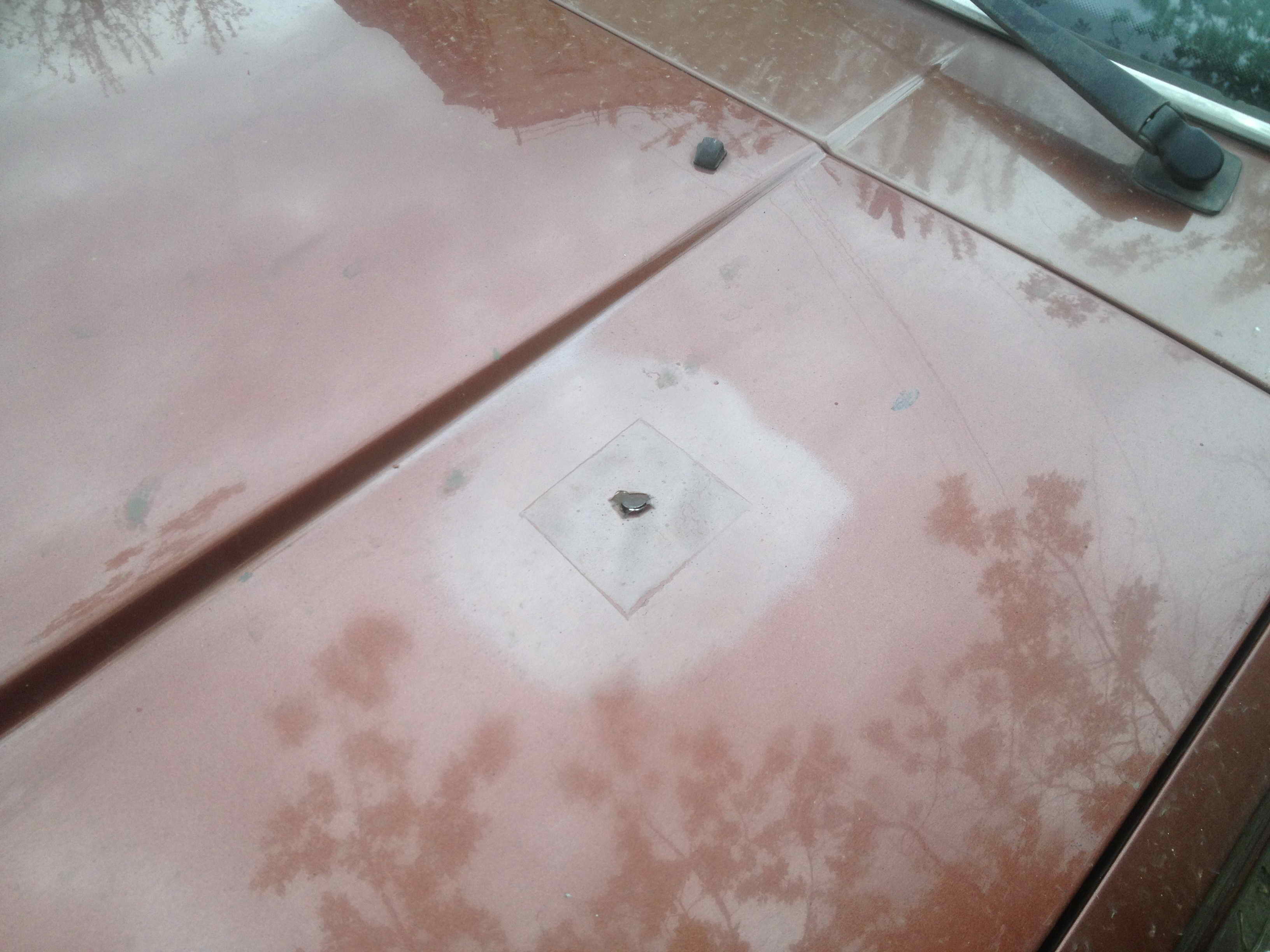

Добрый день!
Еще до покупки левая стойка вылезла через крышку капота. Сейчас начинает правая выпирать. Вот задумываюсь исправить это, но понимаю, что просто поварить капот или поставить новый не поможет. Стойка вылезет повторно. Как с этим бороться? Может стойки поставлены не те? Или болгаркой спилить 10-15 мм стойки, чтоб можо было при необходимости (демонтаже) ухватиться ключом?
В общем, кто может помочь советом, буду рад
Спасибо

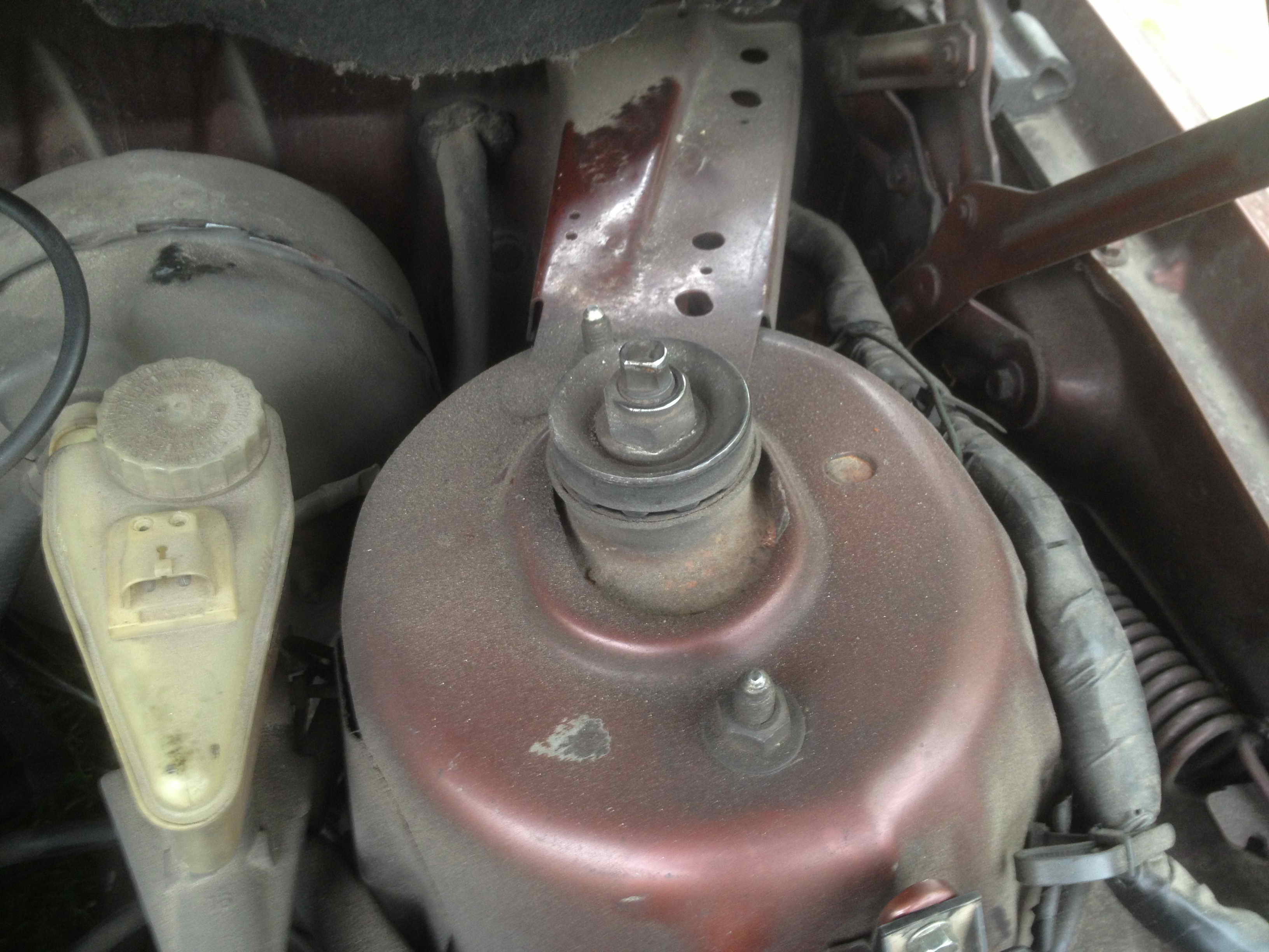

Нужно поставить родные опоры амортов.

А эти с 940 чтоль?
Как отличить 7-ные?
Или с любой семерки ставить и точно подойдет?

vitalik k написав:Нужно поставить родные опоры амортов.
Установите то что Вам советуют, и будет Вам счастье. просто поставленные детали не соответствуют модели вашего авто.

У вас старый вариант опор амортизаторов. Проблема именно в них... их не меняли наверное с завода. А достать их проблема. Я последнюю пару продал прошлым летом.

Спасибо за комментарии
Если подытожить,
1. мне надо искать опоры амортизаторов на 7-ки до ...(какого года)
2. Имеет ли смысл подрезать болгаркой те, что есть ?
3. Из опыта продавцов, стоит ли вообще искать бу стойки или игра не стоит свеч?
Спасибо

нужно найти родные, не оригинальные /будет непросто/ новые, и забыть проблему. Оригинал, думаю не купите в следствии его неоправданной цены... ничего подрезать не стоит, нужно смотреть за тех состоянием и поддерживать его в надлежащем виде.

У меня есть проставки, ;-) , для того что б перейти. От старых опор на новые
Нада? Звоните! Артемка себе переделал и все гуд

Артёмка тут уже не при чем! у Олега спросите, он эксплуатирует.
а вообще идея отличная. все нормально ставится.

Мне задали вопрос, почему опоры стоек стоят задом наперед???? :o :o :o
правда?

Та да уже просвет :oops: :oops: :oops: или...буду переставлять. Хотя летал до этого нормально. Угол кастера поменяем
