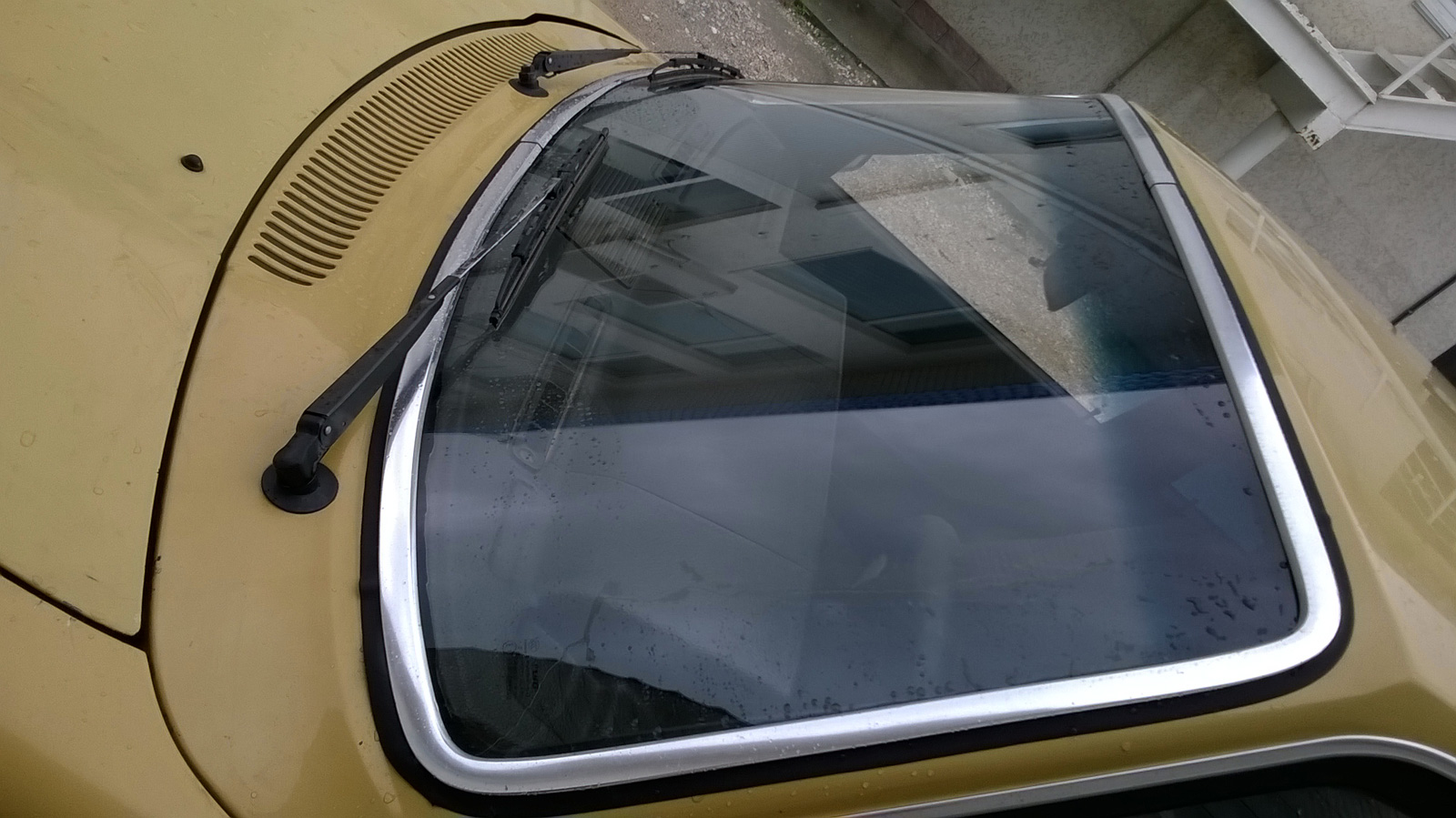

Всем доброго времени суток. Решил поделиться полезной и очень важной (в плане красоты) информацией по снятию и установке молдинга лобового стекла на Volvo 240/244 до 1991 года. У меня это всё с заменой лобового было... Но то другая история.
Замена молдинга на Volvo 244 GL
Историческая справка:
Хромированный молдинг лобового стекла ставился на 2 серию до 1991 года, одно отличие, что с 1982 года стали делать крепёж другой.
Элементы молдинга выглядят следующим образом:

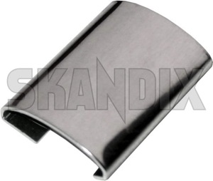

  • Соединители Volvo 1254561 - 2шт.
    Volvo 1254561

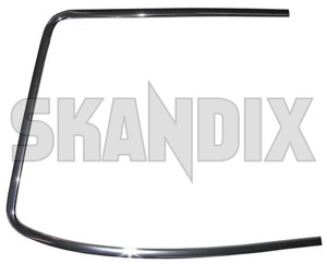

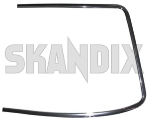

  • Правая часть Volvo 1254560 - 1шт.
    Volvo 1254560
  • Левая часть Volvo 1254559 - 1шт.
    Volvo 1254559

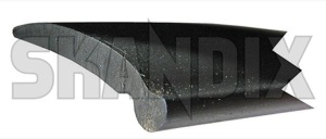

  • Резинка Volvo 1254562 - 1 шт.
    Volvo 1254562

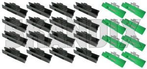

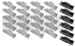

  • Крепёж Volvo 270147 с 1982 года - набор
    Volvo 270147
  • Крепёж Volvo 270148 по 1982 года - набор
    Volvo 270148
Снятие молдинга:
Снимать молдинг лучше в тёплую погоду или жаркую погоду, чтобы пластик и резинки были более ластичные.
Тянуть можно ТОЛЬКО ЗА РЕЗИНКУ! Иначе обломаете что-нибудь. Начинать снимать слегка потянув перпендикулярно молдингу. Крепежи видны со стороны стекла, маленькие пластиковые линии по 2-3 мм.
Снятие резинки: (если надумаете менять)
Вымыть, чтобы легче было работать. И вначале нужно потянуть обе части молдига в разные стороны и снять соеденители. Затем брать фен греть и потихоньку снимать резинку с одной половины, потом с другой.
Установка резинки: (если надумаете менять)
Минимум два человека. Понадобится фен для прогревания резинки и молдинга. Резинку и пазы молдинга лучше обработать силиконом, чтобы было проще втюкивать всё это дело. Работать в перчатках или лучше с тряпочкой, чтобы не скользили пальцы. Разложить всё это на том же ковру и начинать вдевать, грея 10-20 см. резинки и молдига, а затем один человек натягивает резинку, другой вставляет её в паз, будут небольшие проблемы на углах. Всё делать со средним усилием, если что-то не идёт, значит делаете не верно. Лучше чаще прогревайте, хватает 3-5 секунду поводить феном, но без фанатизма, можно и перегреть!
Установка молдинга:
Перед установкой прочистите дренажные отверстия внизу лобового стекла, слева и справа. Делать так лучше вдвоём. Тут одно удовольствие, просто приложите молдинг на лобовое стекло, подравняйте по пазам и начинайте от боковой части последовательно защёлкивать его, наслаждаясь звуком и полученной красотой.
На этом всё, будут вопросы, постараюсь на них ответить.
