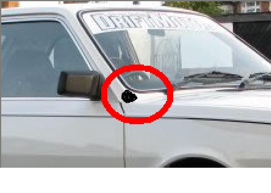

Повідомлення klimenkoa » П'ят липня 23, 2010 3:27 pm
Кто, словом поможет или железкой!
Дело в том, что проржавело там конкретно с правой стороны птицы гнезда могут вить :D а с лева все только в процессе но тоже перспективное место для птиц.

Повідомлення Alexzoolog » П'ят липня 23, 2010 4:11 pm
была у меня такая же хрень - дыры чуть рука не влазила. нашли хорошего сварщика, заварил

Повідомлення Евгений » П'ят липня 23, 2010 4:25 pm
Я себе заварил, зашатлевал и :-P

Повідомлення klimenkoa » Пон липня 26, 2010 7:51 am
Что просто вваривал кусок метала? Я думал там глобальней все!
Стойку вырезать надо и вваривать свежую!

Повідомлення Кум » Пон липня 26, 2010 9:27 am
Если при зачистке все окажется совсем плохо то-
klimenkoa написав:Стойку вырезать надо и вваривать свежую!
а если есть за что зацепиться сварщику то тогда
klimenkoa написав:просто вваривал кусок метала!
