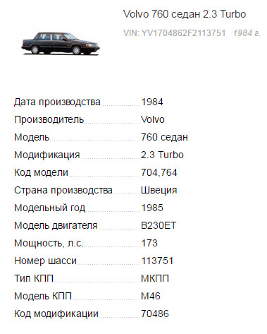

Экзист дает такую инфу:
Экзист
VIN по Экзисту.JPG (54.19 Кб) Переглянуто 20741 разів

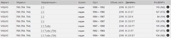

Двигатели 2.3 по Экзисту
Движки по Экзисту (Custom).JPG (21.75 Кб) Переглянуто 20741 разів
Показывает, что у меня В230ЕТ, на сам же пишет код двигателя 70486, а это уже В23ЕТ. Экзист даже сам запутался...

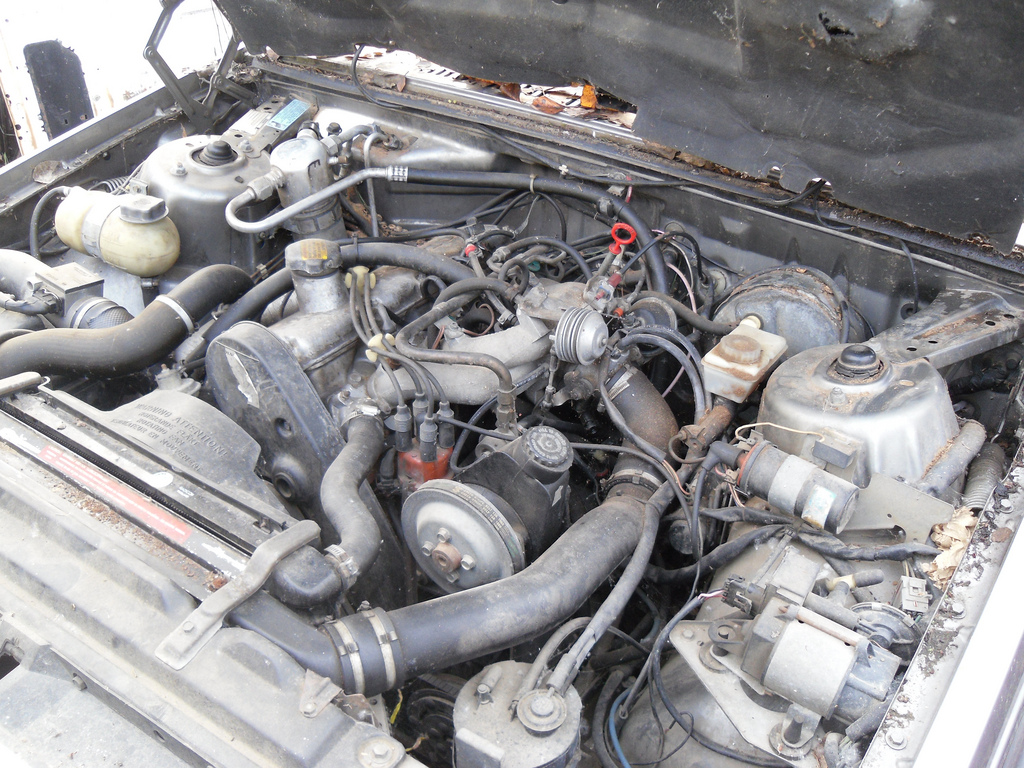

Re: Помогите определить модель двигателя 760 2.3Turbo
Повідомлення MOOSE » Сер червня 08, 2016 12:20 pm
скорее всего 23ЕТ
Пофоткайте мотор, я Вам скажу

Повідомлення mike-760 » Сер червня 08, 2016 12:23 pm
MOOSE написав:Пофоткайте мотор, я Вам скажу
Вот есть пока только вот такая фотка... или что именно нужно сфоткать?

Повідомлення MOOSE » Сер червня 08, 2016 12:30 pm
mike-760 написав:
ето 230ЕТ ;)
Жаль 23ЕТ круче :(
Как узнал не скажу, секрет фирмы

Повідомлення Merlin » Сер червня 08, 2016 12:57 pm
так а чё там скрывать сравниваеш в гугле фотки и видиш что там много отличий мелких, есть и не мелких :-D

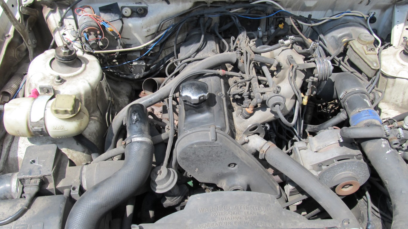

если не сильно углубляться во все тонкости аля размеры шеек, количество противовесов на колене, наличие маслофорсунок... То в двух словах ето примерно так FT с маленькой турбиной, ЕТ с турбиной размером херсонського кавуна
На FT байпас встроенный в турбину, на ЕТ выносной(прикручен на ГБЦ)
Повідомлень: 3719
Повідомлення MOOSE » Сер червня 08, 2016 8:45 pm
на 23ЕТ не такая топливная рампа, трамблёр на блоке, а не на голове, не такая клапанная крышка, алюминиевая защита ГРМ, не так расположены генератор и насос ГУРа, ну и внутрянка другая

Повідомлення mike-760 » Сер червня 08, 2016 11:16 pm
MOOSE написав:на 23ЕТ не такая топливная рампа, трамблёр на блоке, а не на голове, не такая клапанная крышка, алюминиевая защита ГРМ, не так расположены генератор и насос ГУРа, ну и внутрянка другая
благодарствую, теперь вижу разницу))

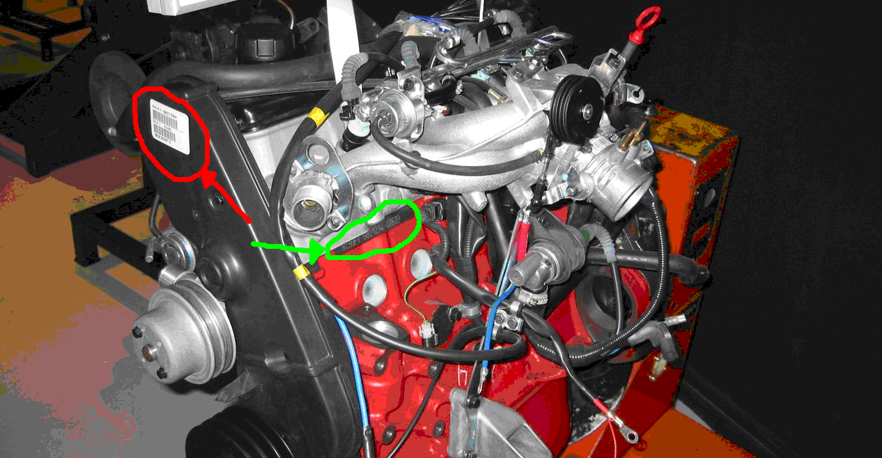

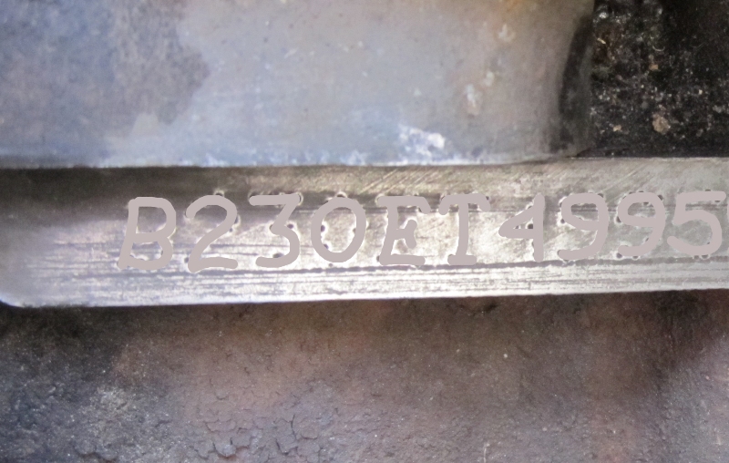

Повідомлення mike-760 » Вів червня 14, 2016 9:19 am
Наконец-то таки определил: нашел номер в указанном месте.
Это оказался мотор В230ЕТ.
