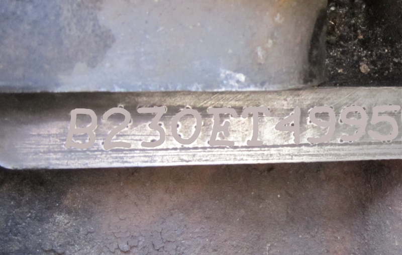

Сообщение mike-760 » Вт июн 14, 2016 9:19 am
Наконец-то таки определил: нашел номер в указанном месте.
Это оказался мотор В230ЕТ.
Всем спасибо за советы)
