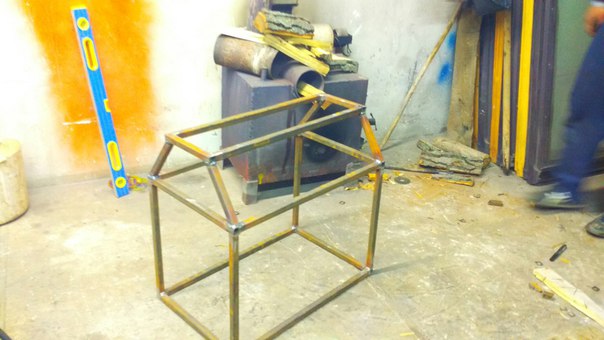

Стас это очень трудный вопрос, он был снят с мусорного пресс СССР на нем не было распознаватель не каких знаков, и человек сказал что ты такой не где не найдешь. Насос и электродвигатель 5,5 кВт 900 оборотов 1 мин 380В.

гидравлика очень хорошо для коряг и пней, для колки мелочи лучше и быстрее реечный но там есть так называемые изнашиваемые узлы это рейка и червяк которые испытывают ударные нагрузки, но он удобнее и быстрее чем гидравлика

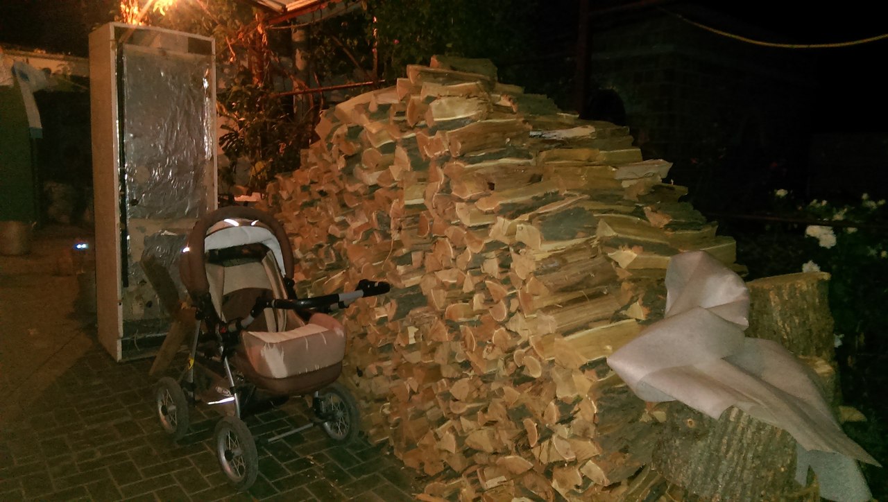

Я с июля прихватками заложил в поленницу 15 складометров дров (уже нарубленных), но у меня рубится только то что я не могу взять одной рукой, то есть все что больше 10-12 см в диаметре, ну и большие чурбаки рубятся до состояния "можно взять одной рукой", то есть рубил не так и много, и до состояния "ну его нах" не дошло но наверное если бы надо было заготовить складов 30 то я бы наверное сделал как Сергей, периодически слушал пьяный говор сосед напротив (годов 25 но уже хронь) и понимал что привлекать такую "молодежь" дороже будет чем сделать все самому...
сейчас уже заполнено почти полностью, заложил пятый ряд, по моим оптимистическим расчетам должно хватить на отопительный сезон, но уже больше недели топлю мелочью и горбылями тем что не влезло в поленницу, как будет подниматься рука на "красивые" дрова хз, но придется :)

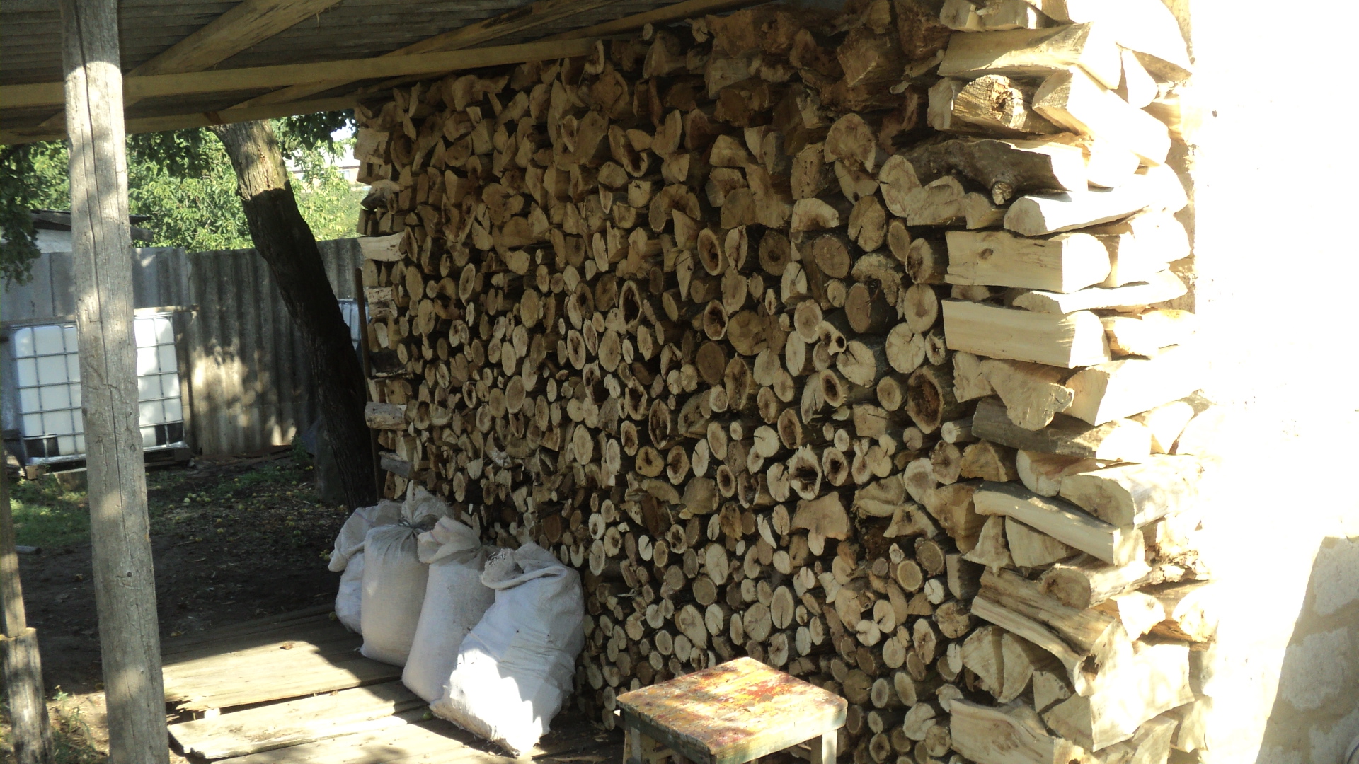

в прошлом году Я и Иван заказали по машине дров по 8кубов. из них 50% было акации, 10% колется ну херова, и 40% ровных пеньков которые тупо не колется сучковые.
вот и пришел на помощь дровокол ;)
в этом году расколим все и всех за ПИВКО :drinks:

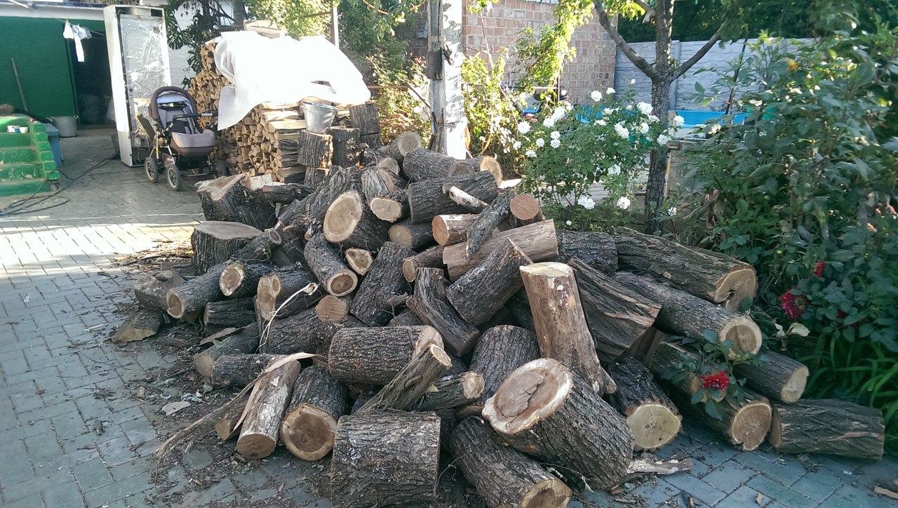

А я в посадке беру то что другие не взяли, очень часто даже почти попиленные есть, беру только сушняк ну или брошенные некондиционные сырые, потому что сухие легкие (не таскаешь воду лишний раз домой) и горят хорошо, и в основном это либо акация либо клен, клен всегда винтом закручен, бывает посадка из ясеня и маслины. Дуб последний раз нашел спиленный и брошенный, по работе был в полях и зашел отлить, смотрю лежит дуб см та 35 в диаметре и в длину метров 10-11 сваленный давно, ну я вечером пригласил отца и распилив его на чурки по 70 см напилили полный прицеп с приличной горкой, я и мелкие ветки забираю см 5-6 в диаметре. А в одной посадке встречались вишни, одна такая же как и дуб - спилили и не забрали, причем около 40-45 см в диаметре, но я ее забрал и рука не поднялась даже на шашлык и в коптильню пустить, положил сушится, зимой отвезу на ленточную пилораму распущу на доску, кроме магии блестящего металла меня завораживает текстура натурального дерева.
А вот с березой у нас напряг, она у нас в насаждениях только в виде алей или чего то подобного, я в одной роще специально поночи искал валежник березы для углей на очистку самогона)))
А вообще у нас на продажу это в основном клен, ясень, акация, дуб. Акация у нас чтото вроде сорняка, за несколько лет может "прихватить" несколько гектар пахотных земель... У нас уазик чурок 30 см от 1100-1300 грн, метровыми чурбаками 900-1000 грн, газончик 1800-2000 грн. полутораметровыми чурбаками

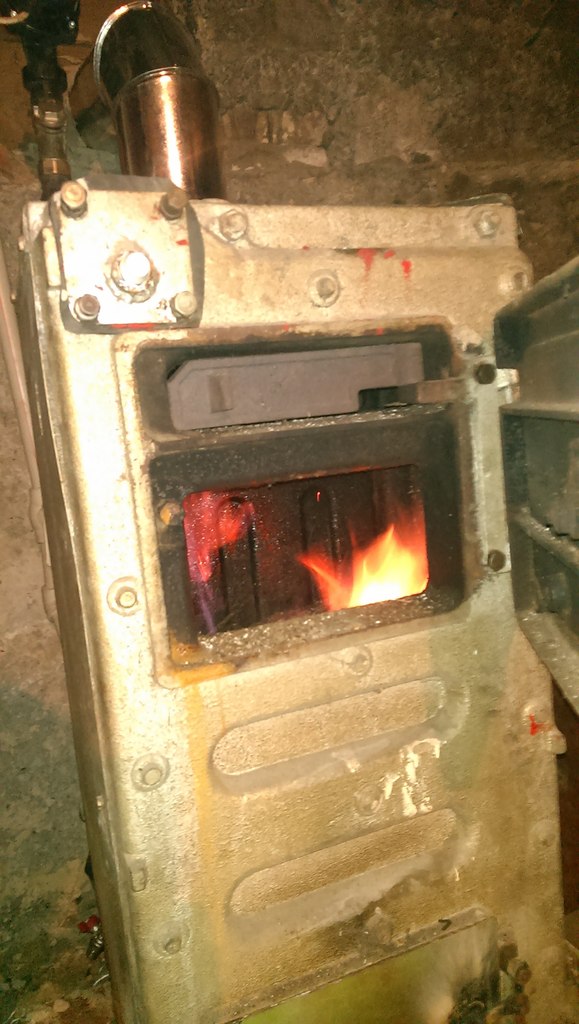

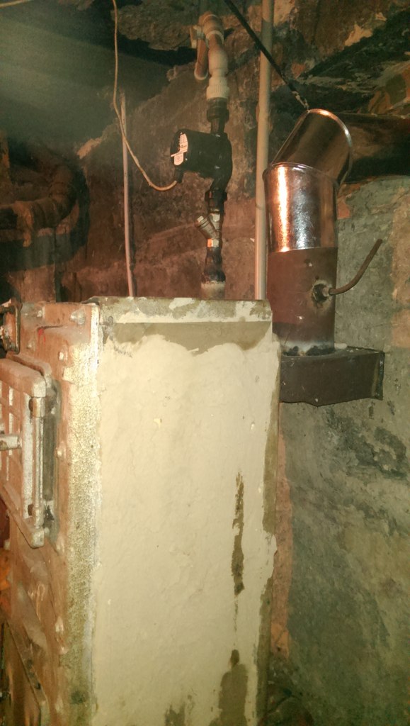

Стас у меня дом 220 квадратов. в прошлом году спалил 8 кубов. топил 50% на 50% дрова газ.
котел СССР КЧМ, очень хорошо греет! ну чуток не экономичный! а ище так лет 10 назад хотели на чермет сдать! не хватило сил вытащить его с подвала СЛАВА БОГУ :idea: (в этом году его доработали увеличили время горения, подачу воздуха)
надо ищё подкупить угля и чуток ДРОВ! и можно зимовать :D
