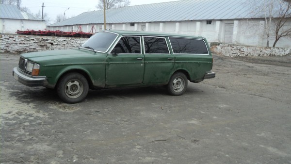

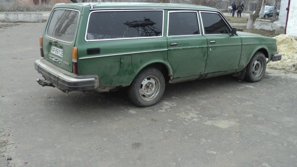

Сообщение Stas340 » Чт фев 21, 2013 2:39 pm
в общем вот то что получилось :?
