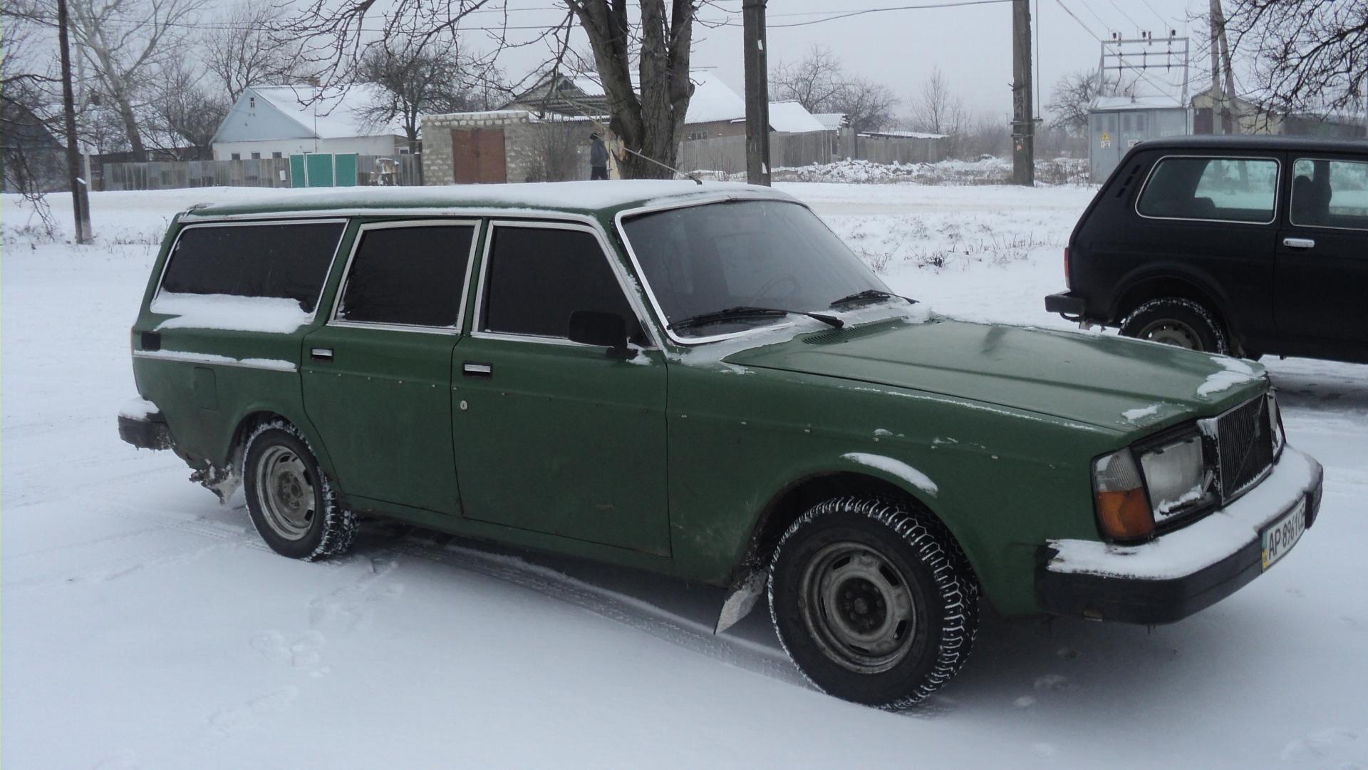

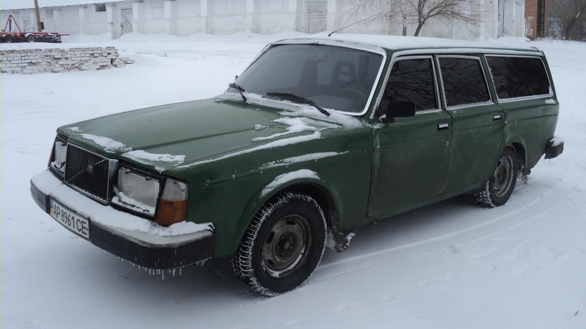

Сообщение Stas340 » Чт фев 21, 2013 2:39 pm
в общем вот то что получилось :?

Стас, а что это у вас погода так меняется, снег-нету-снег-нету :?
Re: Зеленый крокодил 245 :)
Сообщение Stas340 » Чт фев 21, 2013 6:01 pm
:-D :-D :-D а ху...е, на фотоаппарате есть спец функция, включил снег пошел, выключил растаял :D
а вообще это все сарайка, как только я поставил пружины то от этого он испытал такие светлые и теплые чувства, что снег взял и растаял)))
