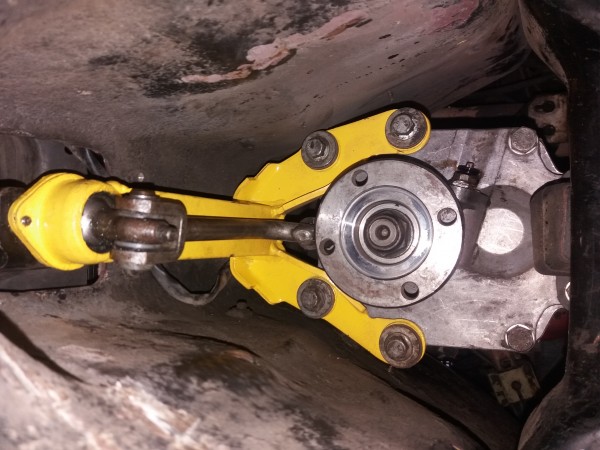

Сообщение NIKKO » Чт ноя 15, 2018 9:45 pm
Муфта подвесного в оригинале? Класс! Да, машина для души. И от души.

Re: БОРТ 244 DLS
Сообщение volvo244DLs » Пт ноя 16, 2018 10:03 am
NIKKO писал(а):Муфта подвесного в оригинале? Класс! Да, машина для души. И от души.
:? :drag:

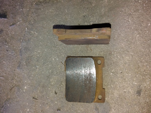

Re: БОРТ 244 DLS
Сообщение volvo244DLs » Вт июн 25, 2019 2:25 pm
Во как время быстро бежит. Поменял задние тормозные колодки . 3 сентября будет 5 лет как выехал после ремонта.

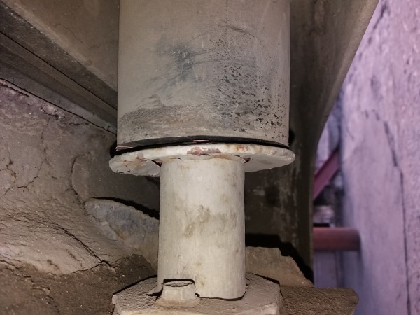

Сообщение volvo244DLs » Пн сен 02, 2019 7:27 am

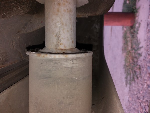

После щательного осмотра сегодня на яме нашёл повреждения и на своей машинке. На пару мм. Ушла опорная шайба резинового отбойника бампера на правой стороне сзади. На фото видно как должно быть. Левая сторона . И как есть. Правая сторона.
Re: БОРТ 244 DLS
Сообщение Mihail » Пн сен 02, 2019 10:57 am
Разве ж это повреждение? Снять, выровнять молотком, поставить назад. Вот если бы скорлупа бампера высыпалась на мелкие осколки вся, это да, печаль.

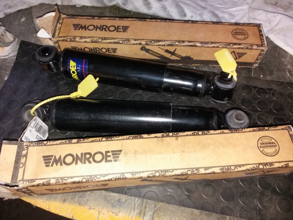

Скоро моей машинке стукнет 42 года, а именно 26.10. 2019г. Сегодня заменил на ней мост. Стоял с передаточным 3.73, а поставил 3.54. Мост 3.54 сделал год назад. Но как то не было времени заняться установкой.А это достали меня жигулисты. Они покупают у меня мосты и ставят их на жиги для того чтобы проехать 402 метра. Так от им нужны мосты с передаточным 3.73 или 3.91. Вот и снял я свой .Также поменял задние амортизаторы. Стояли монро оригинал и поставил монро оригинал. На тех ,что снял проездил лет 10 наверное. Они не потекли, но поменял. Так же поменял троса ручника. Поставил бош. Новые. В планах , если будет время, поменяю КПП. Сниму свою М45 и поставлю М 47. То же год лежит. Ждёт своего часа.Мост испытания уже прошёл.

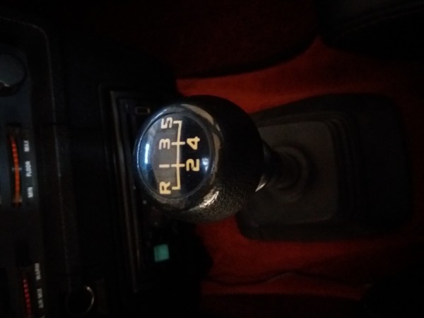

Сегодя поставил М47.
Re: БОРТ 244 DLS
Сообщение volvo244DLs » Пт окт 18, 2019 4:25 pm
На М 45 и мосту 3.73 при скорости 100км/ч обороты движка были 3100. На мосту 3.54 при той же скорости обороты стали 2950. Думаю , что на М47 при той же скорости будет около 2200- 2300. Испытания покажут. Но увеличение передаточного на этой КПП на 5 передаче 0.83.
Re: БОРТ 244 DLS
Сообщение volvo244DLs » Вс окт 20, 2019 3:51 pm
Испытания прошли успешно. И того: Скорость 100 км/ч. Обороты движка 2400. :idea: 110 км/ч -2550. 130 км/ч -2900. В тяге на подъёмы не потерял. Значит не зря поставил мост 3.54 и М 47. :bye: Информацию по расходу топлива дам после того , как выкатаю бак .

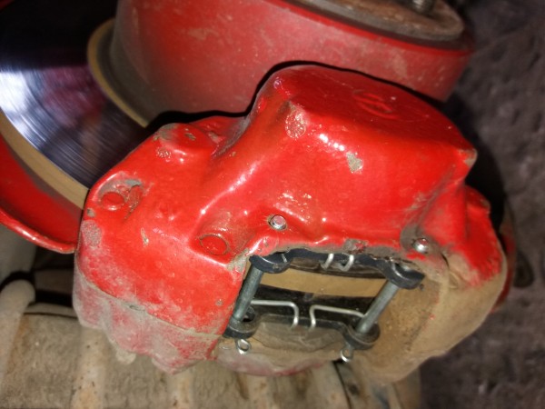

Сообщение volvo244DLs » Ср окт 23, 2019 7:26 pm
И снова на наших югах холодает. Пришло время менять тапочки. Так же поменял передние тормозные колодки. Вольвовских больше нет у меня и поставил ТРВ. Что интересно. На этой зимней резине я откатался с 14 по 18 зимние сезоны. Сегодня замерял глубину протектора. Она составила 7мм.
