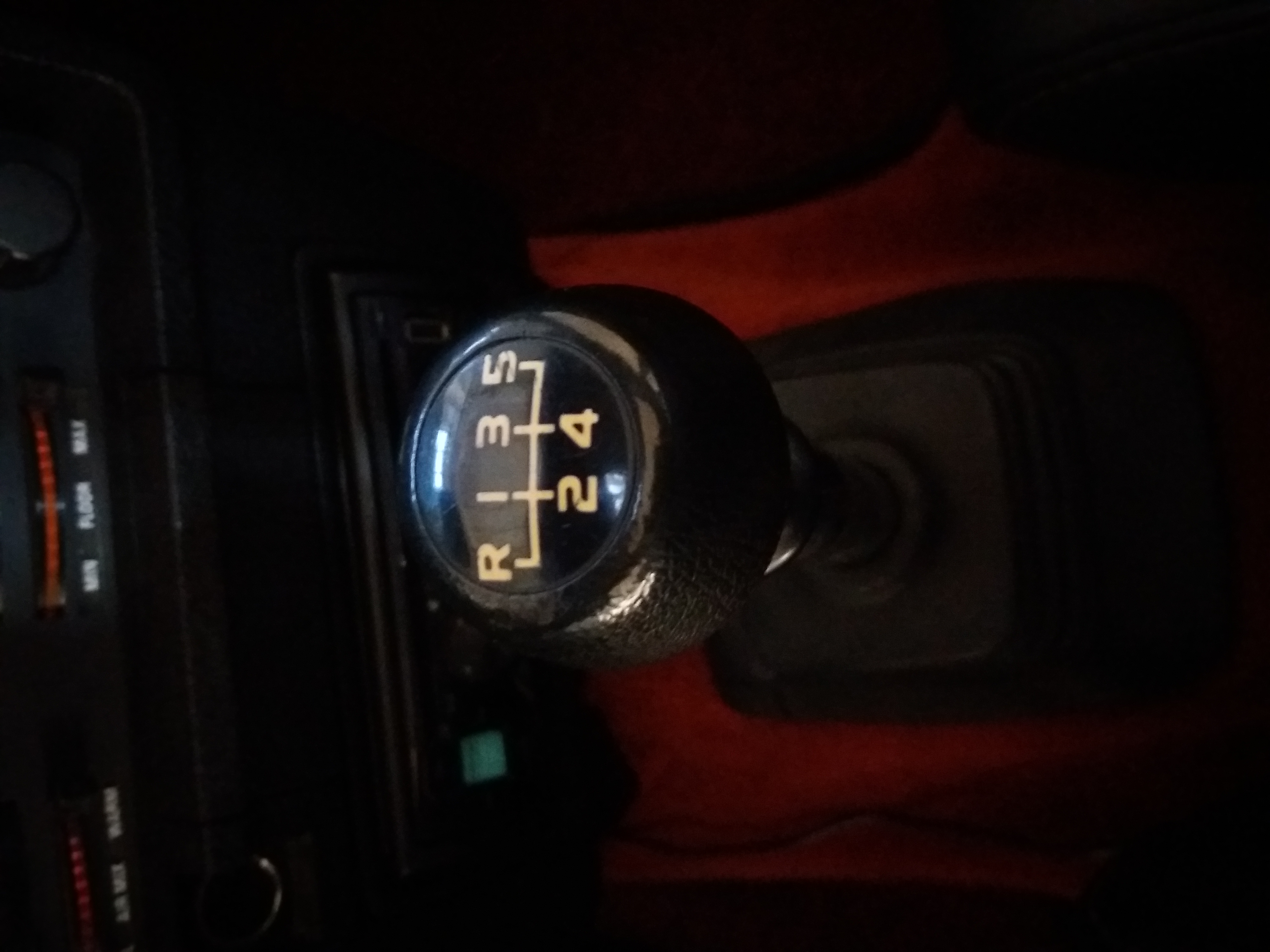

Сообщение volvo244DLs » Пт окт 18, 2019 4:18 pm
Сегодя поставил М47.
Re: БОРТ 244 DLS
Сообщение volvo244DLs » Пт окт 18, 2019 4:25 pm
На М 45 и мосту 3.73 при скорости 100км/ч обороты движка были 3100. На мосту 3.54 при той же скорости обороты стали 2950. Думаю , что на М47 при той же скорости будет около 2200- 2300. Испытания покажут. Но увеличение передаточного на этой КПП на 5 передаче 0.83.
Re: БОРТ 244 DLS
Сообщение volvo244DLs » Вс окт 20, 2019 3:51 pm
Испытания прошли успешно. И того: Скорость 100 км/ч. Обороты движка 2400. :idea: 110 км/ч -2550. 130 км/ч -2900. В тяге на подъёмы не потерял. Значит не зря поставил мост 3.54 и М 47. :bye: Информацию по расходу топлива дам после того , как выкатаю бак .
