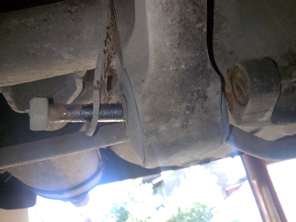

За 2 зимы и без того подуставшая ходовка по передку начала подавать некомфортные сигналы :) Весной начало клацать при троганиях, пора бы поменять крестовинки, но в один день появились прям жуткие удары, заглянув под авто увидел там такую же картину как сдесь download/file.php?id=5135&mode=view . Только с той разницей что болт уже погнуло. Свои машины в чужие руки фактически не доверяю, а к папику на СТО ехать в другой город так низзя. Долго бегал в поисках нужного болта, забрался на невысокую этакаду всретился с нехорошим дядей по имени пипец. Для того чтобы скрутить все это хозяйство его надо выставить, а как выставить мост на авто под собственной загрузкой ? На эстакаде на коей итак по длине еле вмещается этот пипелац было предпринято единственно возможное решение подкладываем чуть дальше под колеса упор - трогаемся - упераемся кузов со своей инерцией на сайлентах смещается относительно моста - выбегаем - лезем под авто - смотрим - перебор - теперь в другую сторону , и так пока примерно не совместили :) берем тонкую шпильку ставим хотябы накосяк (не повредить резьбу на ухе моста) и снова -получаем желаемый центр ;) закручиваем. написалось быстрее чем сложилось. Дальнейший год прошел вобщем то без эксцессов и затрат. Поменяны были уплотнители на дверях и еще пару мелочей, ах да летом сдох вентилятор печки .
