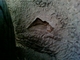

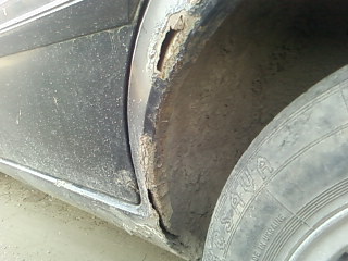

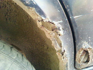

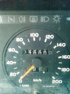

Повідомлення nocomments » Сер жовтня 26, 2011 3:43 pm
Докладываю,с июня ничего не делал,кроме как подтянул крышку ускорительного насоса-бежал бензин :? .
Тем не менее общий пробег достиг 370000,машинка работает и помогает хозяину подзаработать.
Далее небольшой фотоотчет о наиболее впечатляющих отметинах времени(в-общем-то за 4 года,что машинка у меня,мало что изменилось(если не считать небольшое ДТП и поменяный капот),но когда я смотрю на продавленную задней балкой выхлопную трубу,то вспоминаю бывших хозяев :o -прыгали видать знатно :drag: ) .

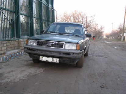

Повідомлення dok » Сер жовтня 26, 2011 8:38 pm
левая фара с поворотником что то никуда,бампер-найдеш сам или помочь?
dok
Повідомлень: 633
Звідки: Житомир
Автомобиль: volvo 343,1987г.
Re: 340,В172к,1988.
Повідомлення nocomments » Сер жовтня 26, 2011 9:30 pm
dok написав:левая фара с поворотником что то никуда,бампер-найдеш сам или помочь?
В смысле никуда?фара в отл состоянии,брал у Жени,взамен разбитой в ДТП,поворотник прикупил давно,никак не поставлю,надо счистить с него черную краску,а то "тюнеры" затонировали.Вставка в бампер тоже есть,а вот повторители прикупил бы.
