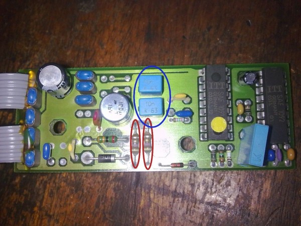

насчет спидометра есть способ заставить работать его стабильнее, надо его трошки перепаять.
эффект не 100% но гдето 85% так точно.

Повідомлення Merlin » Пон жовтня 31, 2016 11:58 pm
попробуй так. если это не поможет то больше ничего. это крайний вариант оживить спидометр
обведенные красным резисторы замкнуть.
один из кондеров обведенных синим удалить

Я не электрик, но сегодня попробую а так, я ремонтирую ТНВД фирм лукас, делфи, ротодизель.

да там 2 сопли кинуть и выпаять деталь. паяльник если умееш держать в руках сделаеш

У меня такого нет...вообще не такая плата.

это есть у всех 4хх с электронным спидометром
это надо разобрать приборку, снять спидометр, и вот на нем 2 платы, одна из них такая.

Разобрал, на нем одна плата, и совсем не такая...

Пропаял всю приборку, включая спидометр и блок информации. С утра поставлю, отпишусь по результатам

Поставил. Инфоцентр заработал стабильнее, тахометр не прыгает. Спидометр поднялся до 60 и там завис

перепаивать надо спидометр полюбому

Ну а насчет спидометра, выложи фото его платы, я помогу его побороть.

Насчет спидометра, там одна плата. Фоткала жена. Притопает с работы, скину обязательно.
