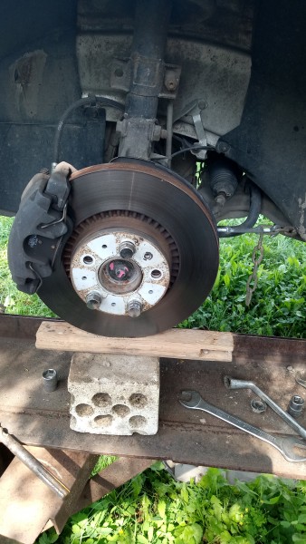

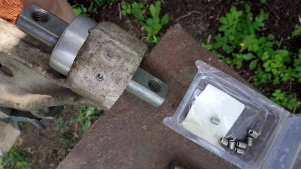

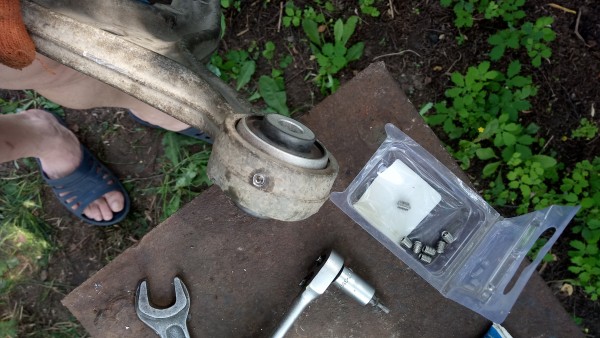

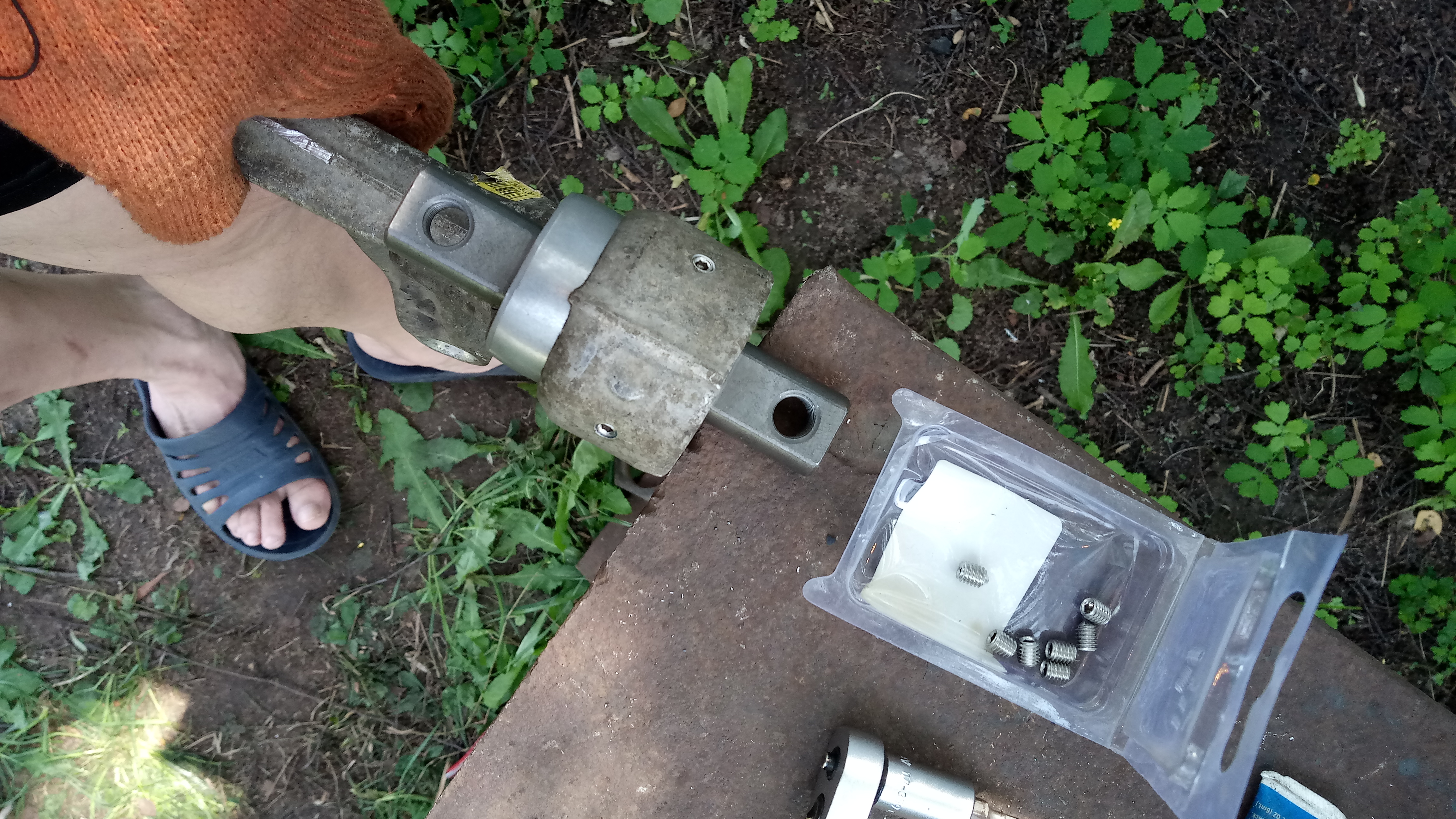

Сообщение vitalik k » Пт авг 10, 2018 10:47 pm
Замена сайлентов передних рычагов, сделал фиксацию в уже прослабленых гнездах контровочными потайными винтами.
Откуда: Бровары
Re: V70II 2.0T5
Сообщение AndreyKa » Сб авг 11, 2018 8:19 am
На долго такого хватит?
Re: V70II 2.0T5
Сообщение vitalik k » Сб авг 11, 2018 9:47 pm
Сайленты сидят нормально, это так для подстраховки, всё таки третья замена и рычаги уже не девочки. ;)

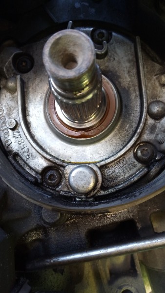

Сообщение vitalik k » Сб окт 06, 2018 10:50 pm
Сальник колена Elring 10т. :viking:

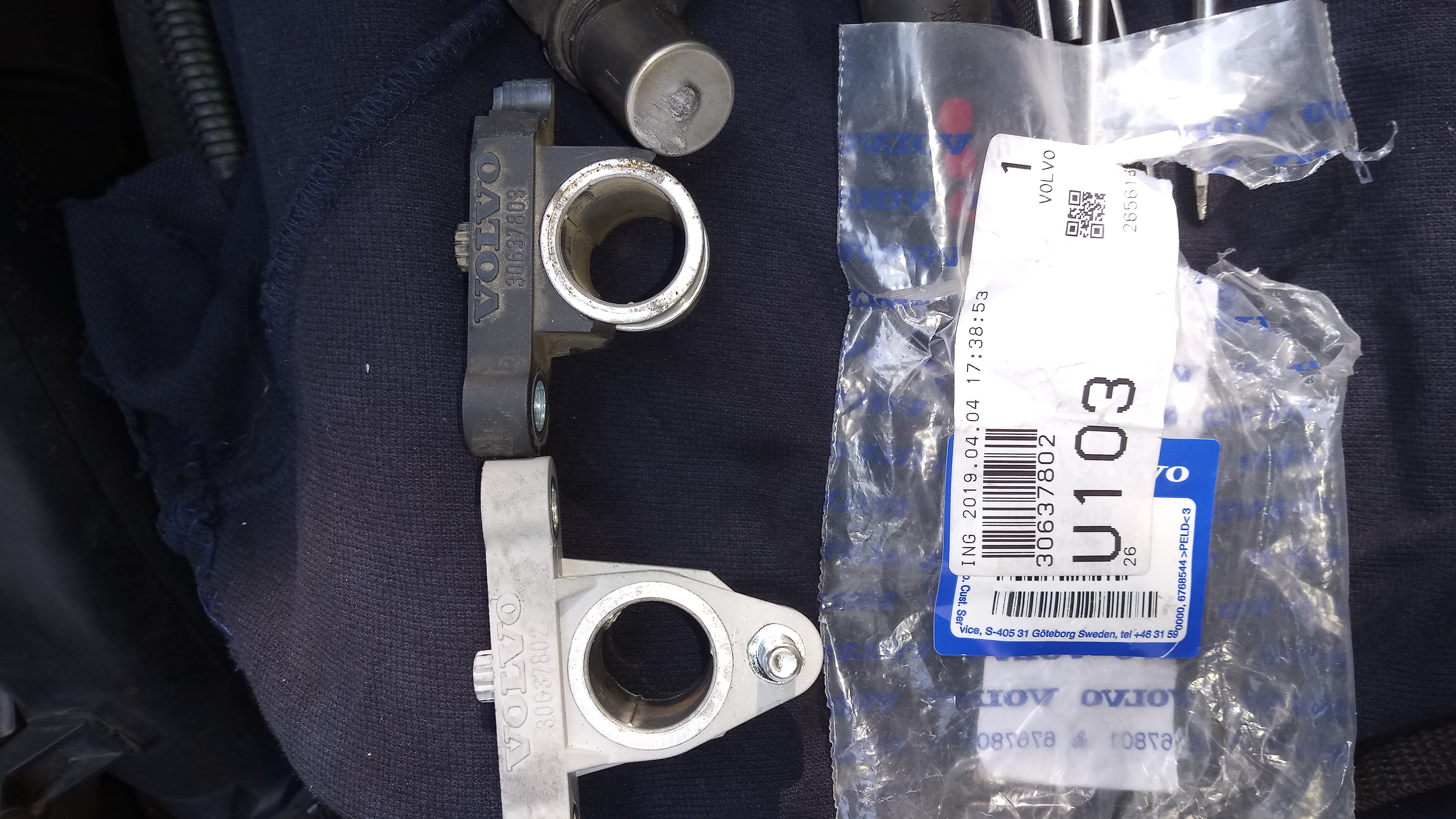

Сообщение vitalik k » Чт авг 22, 2019 11:14 pm
Умерла катушка на 5 цилиндре, махнул из запаса на дороге, заменил правую ПТФ, кронштейн ДПКв и подшипник муфты компрессора кондея, торсионы задней двери, редуктор газа и трубки, помыл бибику.
