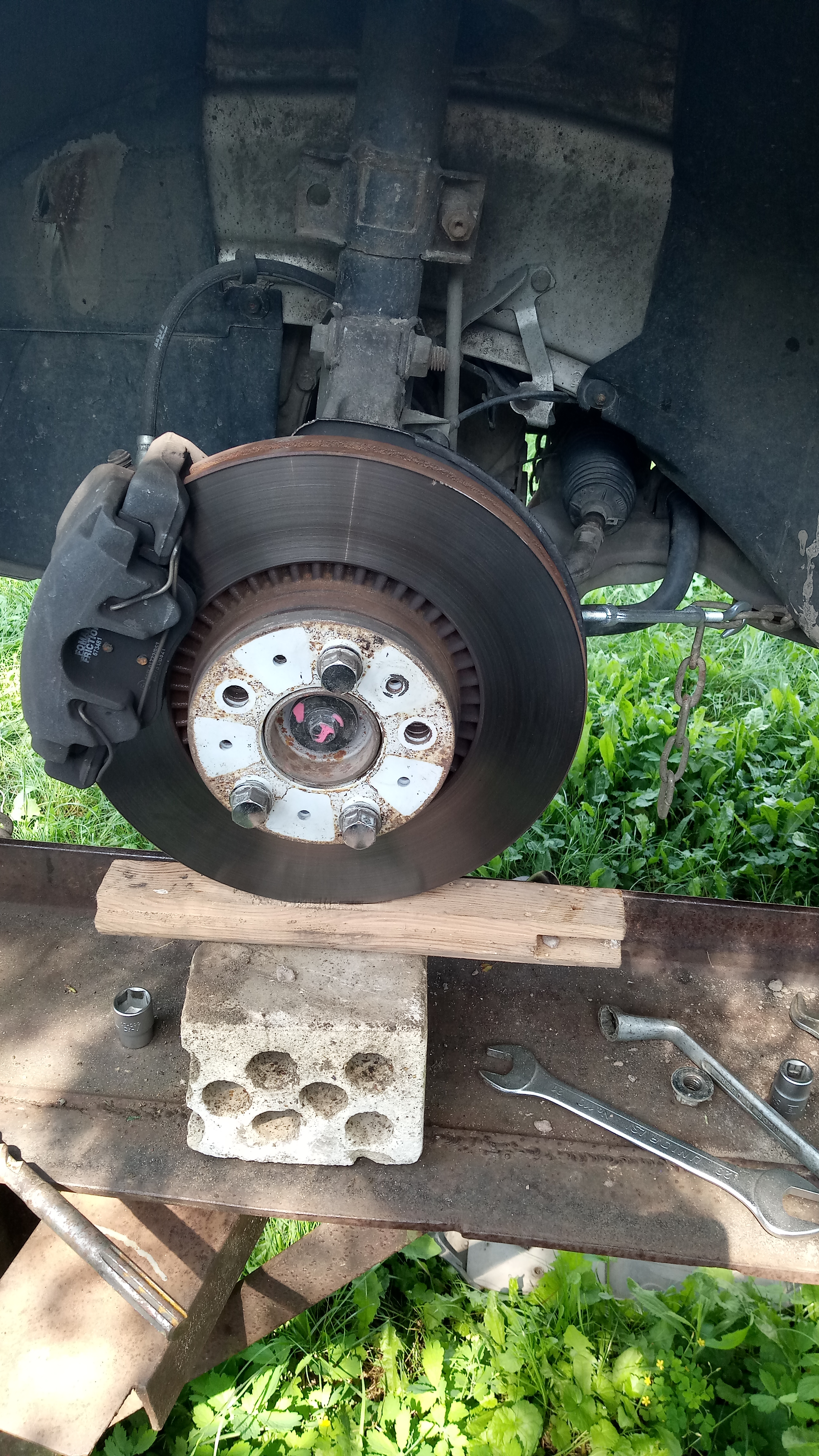

Сообщение vitalik k » Пн апр 23, 2018 9:32 am
Выходные прошли в занятии камасутрой с авто, замена ремней ГРМ и приводного, все ролики и помпа, масло и антифриз, сальник колена, колечки на форсунках, тормоза в круг: диски, колодки, шланги и жидкось. :moil: :cars:

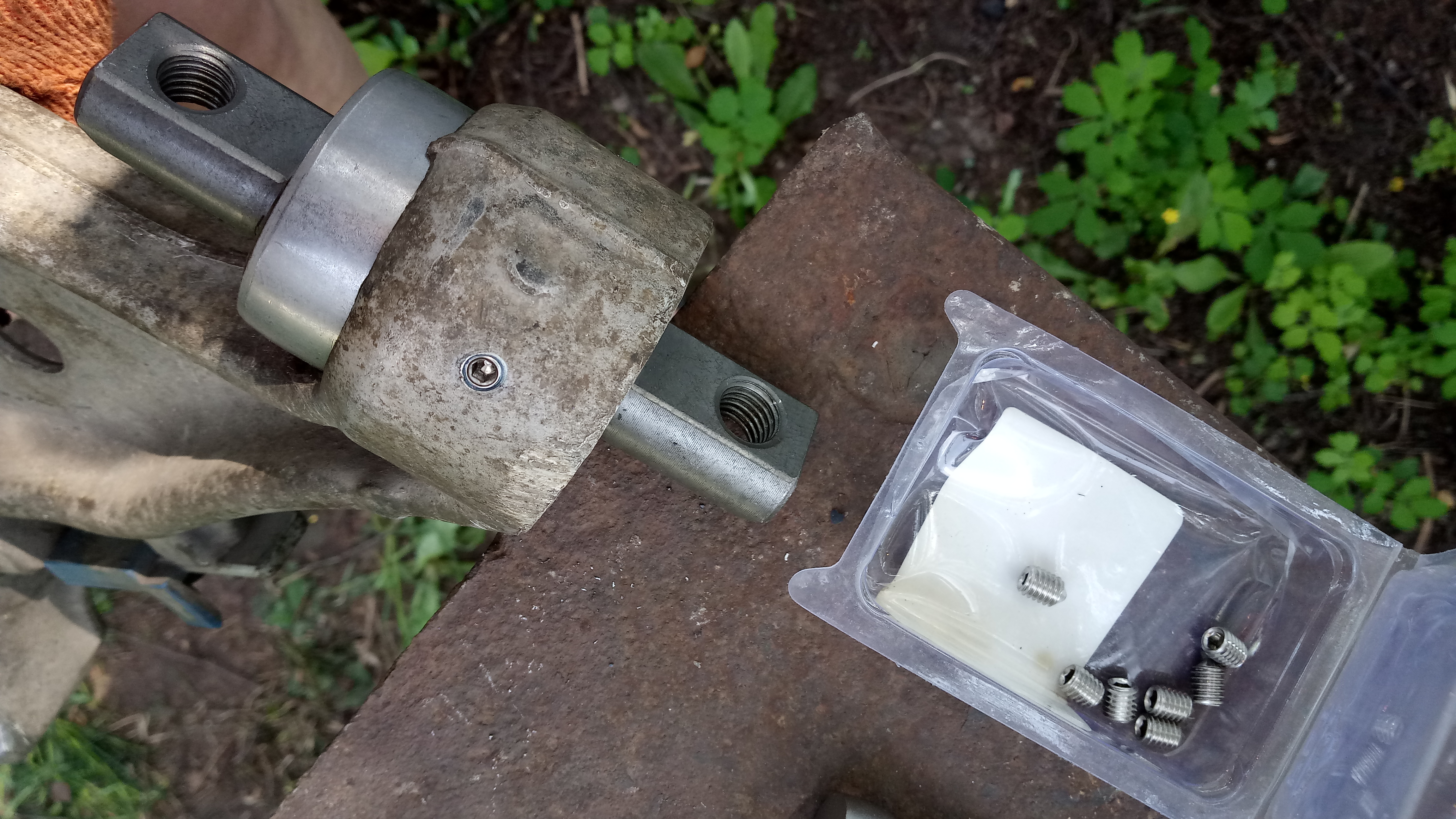

Сообщение vitalik k » Пт авг 10, 2018 10:47 pm
Замена сайлентов передних рычагов, сделал фиксацию в уже прослабленых гнездах контровочными потайными винтами.
Откуда: Бровары
Re: V70II 2.0T5
Сообщение AndreyKa » Сб авг 11, 2018 8:19 am
На долго такого хватит?
Re: V70II 2.0T5
Сообщение vitalik k » Сб авг 11, 2018 9:47 pm
Сайленты сидят нормально, это так для подстраховки, всё таки третья замена и рычаги уже не девочки. ;)

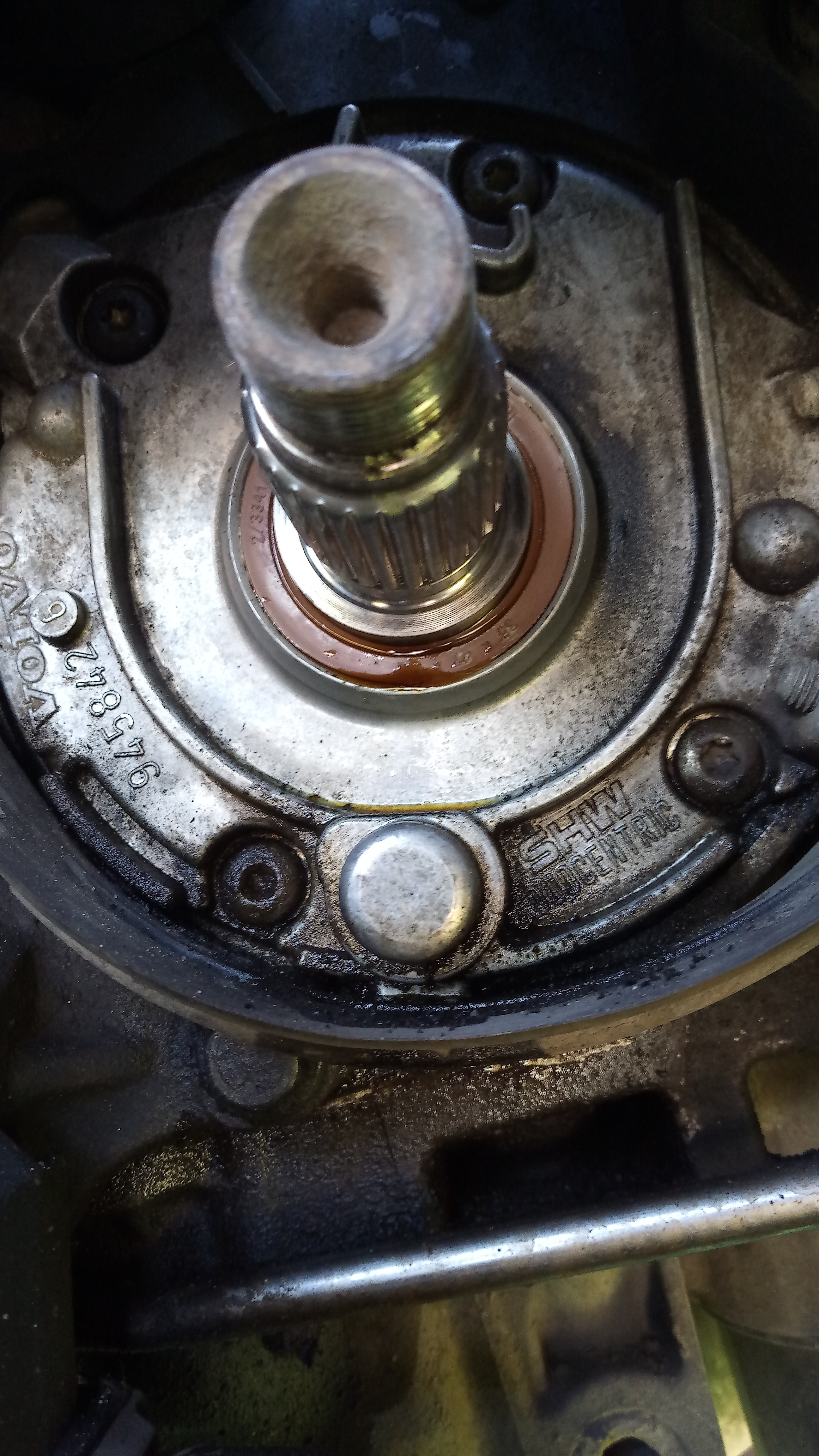

Сообщение vitalik k » Сб окт 06, 2018 10:50 pm
Сальник колена Elring 10т. :viking:
