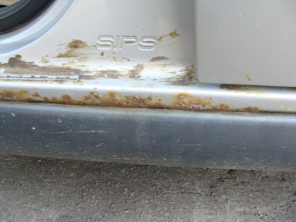

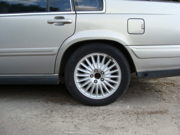

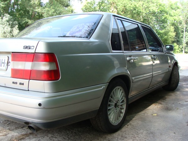

В связи с потерей своей Красавицы, ищу другую. Свою с разбитыми левыми дверями пускаю под нож, вернее гаечный ключ. Присмотрел экземпляр но мучают меня смутные сомнения.1) 96 год и вдруг коррозия на порогах. Не видел еще , чтобы 960 прогнивала. 2) задок довольно присажен. У моей через километр нивоматы поднимали зад ... В общем вам по пояс будет. А тут как отьехали, так и приехали. Хозяин владеет всего три года и довольно далек от болтов и гаек, говорит так было всегда. Стоит будто по годам мульт 2. Может там по другому? 3) АКПП на ходу нормальная, а при включении прилично встряхивает машину. . Думаю, что сцепление припалили или что? Ну и другие моменты. Но меня заводит ржа на порогах. АКПП в крайнем случае со своей поставлю. Какие есть мысли братва? Может на порогах не сквозняки? Хотя вряд ли.

Ржавый налет у меня тоже присутствовал (машина в родной краске) правда на мноооого меньше и только на задних арках , на днях взял наждачку, преобразователь ржавчины, грунт и краску , оказалось что это налет который легко снялся и там отличный металл. Где-то читал что в 90е Вольво перешло на экологически чистые краски на водной основе, поэтому появилась лажа с покраской.
По второму мультику, бывает без нивоматов с обычными амортами.

Спасибо. Налет - это не вздутие краски. У мне на 760 было такое на" оцинкованном" кузове. Ткнул шилом и пробил как в картоне. Жалею, что не попросил хозяина разрешения на пробный прокол.

А что вы спрашивали, упавшую на кости, гнилую до дыр и глюченым автоматом есть смысл приобретать или нет? правильно я понял.
Ну если она стоит например 2500 то есть смысл, а если стоит за 3500 то нет смысла.
Кпп если глючит при этом в ней два уровня, + было горевшее масло, то её не долго останется. возможно до первого хорошего нажатия на газ.
Можно конечно и свою кпп поставить, а можно и свою кпп продать в итоге это теже 350-400 уе. капиталить Акпп никто не будет, так как я подсчитывал ремкомплект стоит 2 тыс у.е
То что гнилые пороги для меня это новость, на моей нету такого и близко, снизу ржавчина была, но чтоб пороги, значит эта машина ездила сугубо по Киеву и получала все прелести от зимы.
Соответственно там и под днищем все печально, но даже поменять пороги будет стоит около 400 уе.
По задней подвеске там как бы все просто, если сайленты целые, ставим обычные аморты и 301 рессору,(100 баксов) если нивоматы - ищем б/у нивоматы. (200)

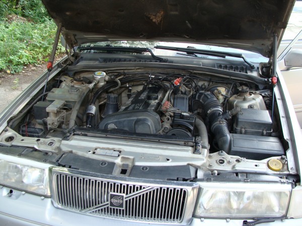

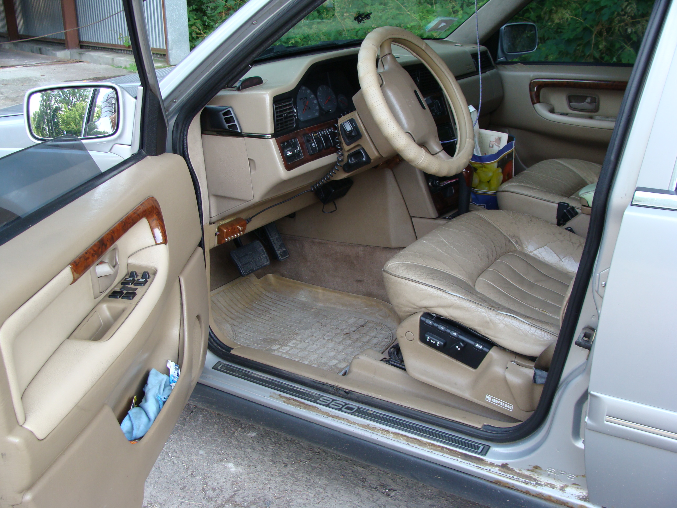

Спасибо. Меня больше всего волнует кузов. На моей 93 года если собьется краска, то под ней светлый грунт, затем оцинкованный метал. Можно ездить не подкрашивая. Я слышал когда то, что Голандия собирает Вольво из неоцинкованного железа. Может для жарких стран типа Эмиратов? Или это побрэхэньки. А так живая машинка, хороший газ . Масла, говорит, грамм 150 между заменой. Пробег 350 т. км. По мотору - брал на 270 т.км ничего не делал. У него она три года. Что раньше не знает. Салон под- убитая кожа. Электрика вся работает.

хорошая машинка, и сиденья электро, и четыре подушки.
