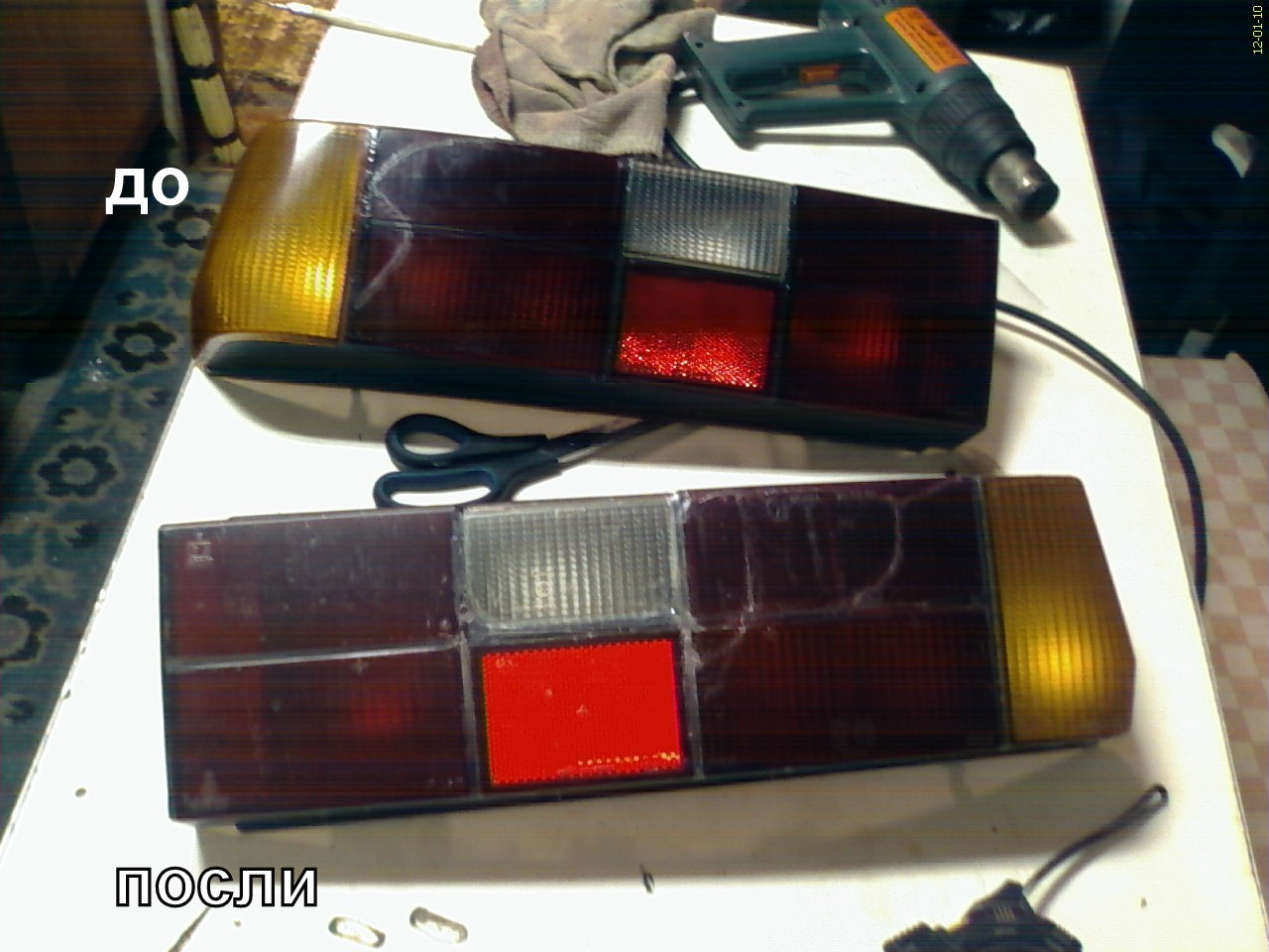

привет коллеги :bye: !!! с прошедшими вас и с наступающими вас... была здесь темка по поводу стопаков ,как видем зима нас не балует сплошные дожди а гараж у меня далековато приходится "Вольвушку" держать возле дома во дворе , так я очем из за дождей машинка превратилась в аквариум токо што без рыбок , заливало со стороны ляды поменял уплотнитель но это не помогло очередная поездка в гараж просушка кузова феном и результат стопаки лопнувшие, пока финансы поют романсы решил от реставрировать свои . переклеив кое где прошел силиконом и обтянул ORAKAL 640 и вот результат....
реставрация
реставрация

Я не скажу что получилось красиво, но практично. А что я так и не понял вода затекала через стопы? У меня тоже трещинки есть но в багажнике вроде сухо

:bye: коллеги !!! получается што да по ляде стекало прям на стопы а машинка под углом ... как известно вода дырку найдет. А у тебя по ходу микро трещины .

А стопы от чего потрескались? от фена? :o и во сколько обошлось восстановление?

как я выше от писал (клеил) бывшему хозяину видать в зад въехали он соплей намазал и будь здоров ... я стопы снял разобрал ево сопли и все это переклеивал все по новому (я сам сапожник) с клеем проблем нету "дисмакол" исключительно клеит пластик (намазал , соединил , подсохло , прогрел феном придавил ) то и видно место сборки пазла на одном вообще задний ход сборный вырезан с другой не понятной фары . По аракалу пошел к знакомым из рекламной фирмы по бартеру у них взял кусок пленки ну а дальше " наши руки не для скуки" собрал шарики в кучу и с Божей помощью и чейто матерью в перед и с песнями часа за 2 не спеша сделал . p.s.так што по финансовому вопросу звените не отвечу.
