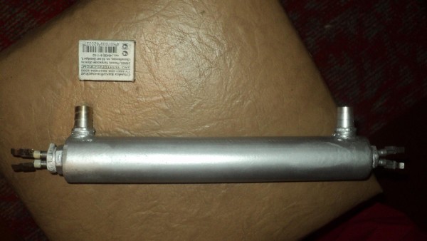

Повідомлення Stas340 » Чет лютого 23, 2012 12:20 pm
зачем лопатить гугл если в на нашем же форуме все обсуждалось 8-) viewtopic.php?f=4&t=23081&hilit=%D1%8D%D0%BB%D0%B5%D0%BA%D1%82%D1%80%D0%B8%D1%87%D0%B5%D1%81%D0%BA%D0%B8%D0%B9
ну и практика,
download/file.php?id=13179&t=1
viewtopic.php?f=18&t=10369&start=90
но Коля я так понял, хотел чего то без 220 в
