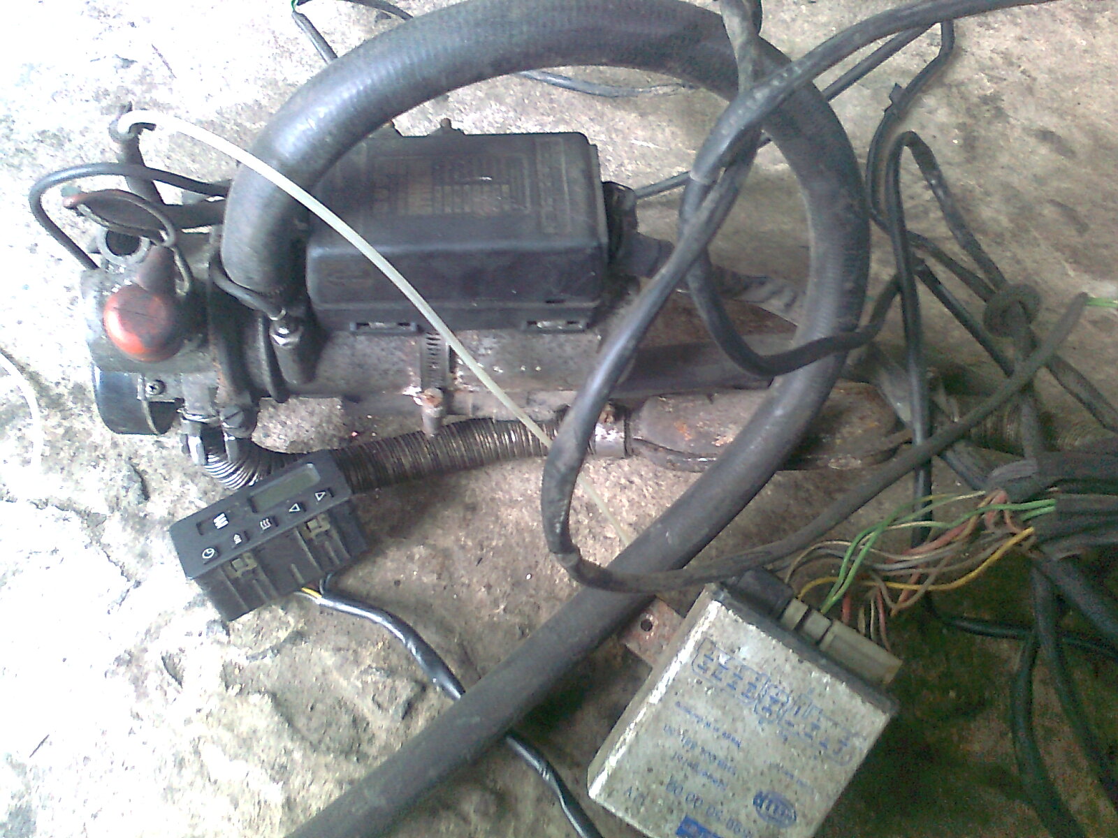

Доречі в мене десь валявся знятий з 940 вебасто правда працює на бензині(прийдется бачок ставити)в повному комплекті з пультом, продам за 150$, і ніякої хімії.

А Вэбаста эта рабочая? Если да, то за 150 и на бензине - это нормально. У меня ж то бензиновая машина.

Сообщение vit » Пн фев 20, 2012 10:59 pm
nikolajs писал(а):А Вэбаста эта рабочая? Если да, то за 150 и на бензине - это нормально. У меня ж то бензиновая машина.
Коли знімали то працювала ,думав собі на диз. ставити,потім маштну поміняв а на 850 тді місця для її немає.

Сообщение bober » Вт фев 21, 2012 10:24 am
а стояла на бензиновой? на дизельную притулить наверное будет геморройно :sad:
bober
Сообщения: 1277
Откуда: Черноморск
Автомобиль: Volvo 740D
Re: Тюнинг системы охлаждения
Сообщение vit » Вт фев 21, 2012 1:43 pm
bober писал(а):а стояла на бензиновой? на дизельную притулить наверное будет геморройно :sad:
Весь гемор в додатковому бачку для бензина.
