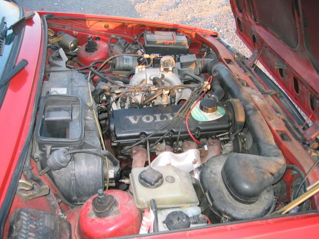

Сообщение petertuning » Чт мар 01, 2012 3:27 pm
у меня стойка такая была...

Сообщение Stas340 » Чт мар 01, 2012 4:00 pm
первая до 86-го вторая после 86-го, где то валялось чего то если нигде не найдется сообщите
