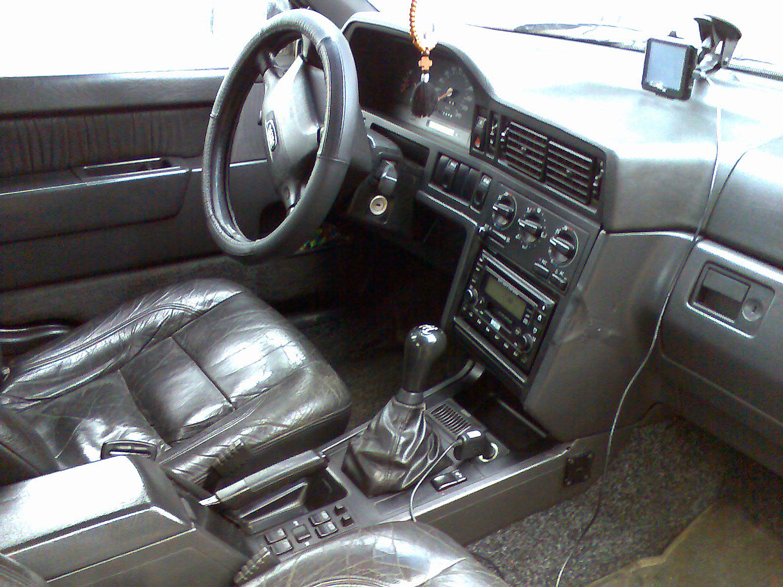

Сообщение Сергей760 » Пт мар 02, 2012 3:12 pm
Пока отмыть не получается, то работа то погода мешает.Из недостатков которые вылезли в результате поездки, не работает обогрев заднего стекла(предохранитель цел), не работает одометр, по двигателю есть мокроты от масла(сальники под замену), ну и пока пару фоток.

Сообщение ivan@m » Пт мар 02, 2012 7:53 pm
сказка. под капотом вапче ;)

Re: Black Evil 850
Сообщение ivan@m » Пт мар 02, 2012 10:46 pm
скока денег? и еще она на ручке а тракс есть это для чего??
Re: Black Evil 850
Сообщение Сергей760 » Пт мар 02, 2012 10:57 pm
ivan@m писал(а):скока денег? и еще она на ручке а тракс есть это для чего??
Вот вроде оно
Что такое TRC (Traction Control).
Данная система применяется для предотвращения пробуксовывания ведущих колёс, независимо от степени нажатия педали газа и дорожного покрытия.
Принцип действия её основан на снижении выходной мощности двигателя при возрастании частоты вращения ведущих колёс. О частоте вращения каждого колеса компьютер, управляющий этой системой, узнаёт от датчиков, установленных у каждого колеса и от датчика ускорения. Точно такие же датчики применяются в системах ABS и в системах контроля крутящего момента, поэтому, часто, эти системы применяются одновременно. По сигналам датчиков, указывающих на то, что ведущие колёса начинают пробуксовывать, компьютер принимает решение о снижении мощности двигателя и оказывает на него действие, аналогичное уменьшению степени нажатия на педаль газа, причем степень сброса газа тем сильнее, чем выше темпы нарастания пробуксовк
Иногда, совместно с этой системой применяется дифференциал с блокировкой.
