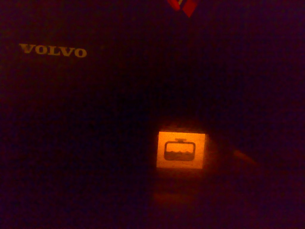

Сообщение Андрей-Volvo » Вс мар 04, 2012 9:19 pm
вот возник вопрос !

Сообщение ivan@m » Вс мар 04, 2012 9:29 pm
1 ручник.
2 мало давление масла
3 недостаточный уровень масла в картере
4 мал уровень ох жидкости
5 нет жидкости омывателя стекла
а вообще есть всеобщие нормы значков и их расшифровка.

Сообщение ivan@m » Вс мар 04, 2012 10:42 pm
в инэте находил. када пересел с ваза на вольво.
и када чтото загоралось был в а..е что это)))

Сообщение ARTIS » Пн мар 05, 2012 10:31 am
если я не ошибаюсь, первая лампочка - это не ручник (ну, по крайней мере, у меня в 460 это точно не он). Для ручника есть отдельная лампочка - (Р). А (!) - называется "прочие неисправности". По мануалу, если загорается эта лампочка - нужно немедленно остановиться и установить причину. Например, у меня она загорается при низком давлении в тормозной системе, когда компрессор ещё не накачал достаточное давление. Подозреваю, что этот сигнализатор отвечает и ещё за какие-то важные составляющие.

Сообщение Stas340 » Пн мар 05, 2012 10:46 am
Артис прав
( P ) - ручник
( ! ) - низкий уровень тормозной жидкости, за остальные не знаю

Сообщение dgamba » Пн мар 05, 2012 12:00 pm
(!) - на 740 это ручник. Никаких Р там нет.

Сообщение ivan@m » Пн мар 05, 2012 12:55 pm
(!) она многофункциональная.
и она же кон трольная лампа торм системы

Сообщение Андрей-Volvo » Пн мар 05, 2012 2:49 pm
нет вы немног не правы ! (!) - это не руцчник ! на 740 (Р) - вот ето ручник !

Сообщение gena-940 » Пн мар 05, 2012 3:06 pm
(!) загорается когда уровень тормозной падает,а ручник(Р)

Сообщение Андрей-Volvo » Пн мар 05, 2012 3:08 pm
Ага спасибо а когда заводиш машину ета лампочка должна загорется ?? или нет ?? просто у меня она один день погорела а потом перестала !!

Сообщение gena-940 » Пн мар 05, 2012 3:13 pm
При вкл. зажигания загораются все лампочки включённые цепь, после запуска двигателя тухнут(если нет не каких проблем)

Сообщение vitalik k » Пн мар 05, 2012 10:00 pm
ivan@m писал(а):(!) она многофункциональная.
По мануалу, сигнал отказа тормозной системы. А в натре перепад давления между треугольными контурами тормозной системы, датчик стоит на распределителе тормозных трубок, под главным на крыле. :buba:
