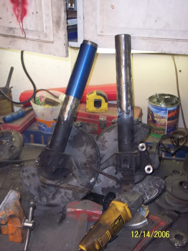

Но можно сделатить и самому, но к сожалению я сам этого сделать не смогу. И вот вопрос кто может это сделать? говорят что в принципе не сложно... вот пример...
Кто что скажет и поможет???

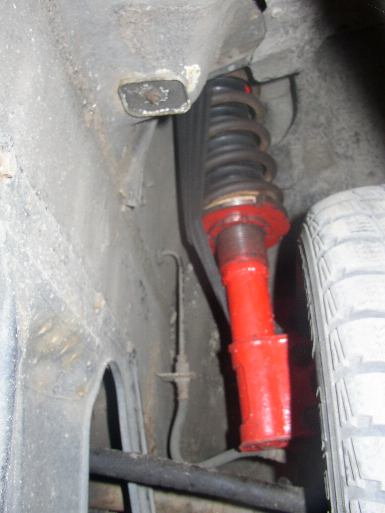

неси пиво-сделаю тебе такие стойки
мое на фото. денег мизер, толку ноль.

Сообщение volvo PS » Пт мар 16, 2012 4:34 pm
petertuning
почему толку ноль????
я конечно не хочу чтоб у меня просвет был меньше 5 см.... но немного занизить хочу...
сколько пива нужно))))

Сообщение petertuning » Пт мар 16, 2012 4:53 pm
нет смысла в регулируемой...просто ответь - как часто ты готов лазить под машиной и крутить заржавевшие гайки?

Сообщение volvo PS » Пт мар 16, 2012 5:03 pm
petertuning писал(а):нет смысла в регулируемой...просто ответь - как часто ты готов лазить под машиной и крутить заржавевшие гайки?
блин что тебе ответить, ради этого готов на жертвы.... не думаю что часто)))
пару фоток...

зачем? затем! захотел -опустил - захотел -поднял :-D ...да почитай в инете ,полно информации))
