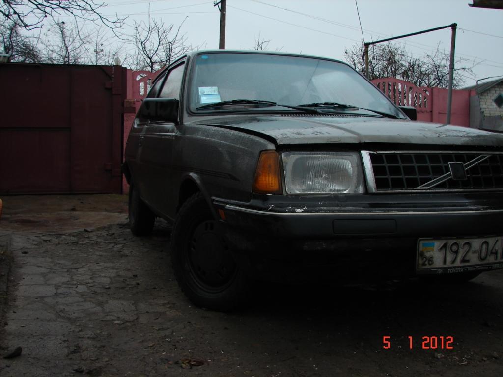

да хрен его знает.....вроде родные бампера, но точно крашеные! на аватарке моя машинка) резинка сплошная.....
а бампер снимать по-любасу надо, правая сторона его задрана вверх сантиметра на 2,5 , хочу правое креплении бампера отогнуть вниз, чтобы выровнять его, а то такое впечатление, что моя вольвочка постоянно подмигивает мне правой фарой :D да и всем встречным машинам на дороге)))))))
выложи фотку твоего бампера, поглядим.
