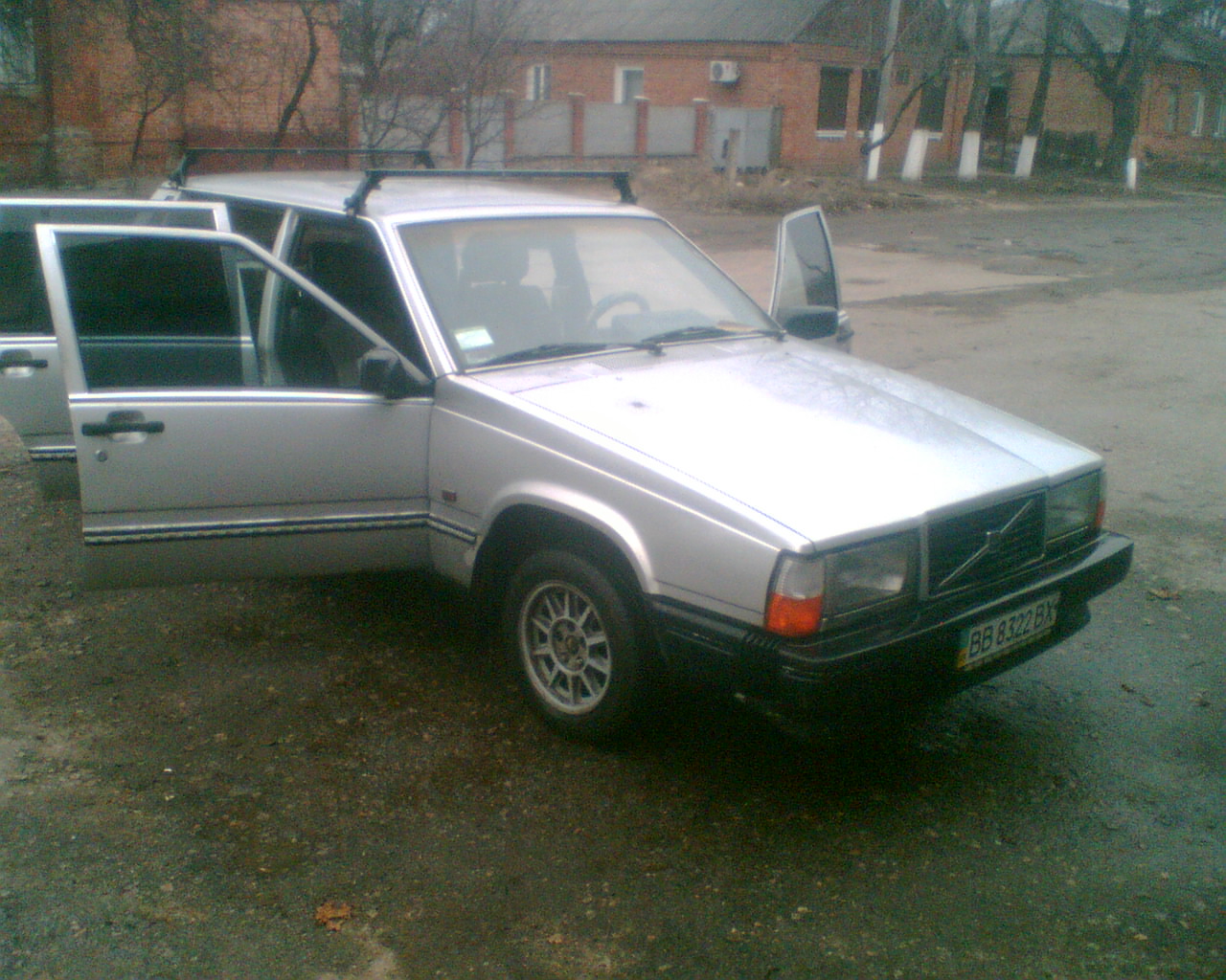

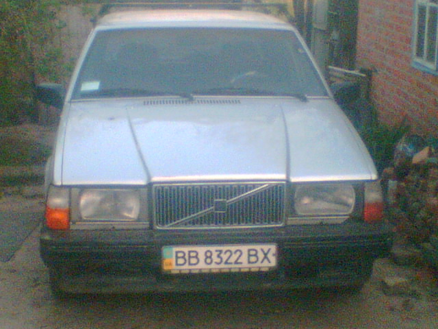

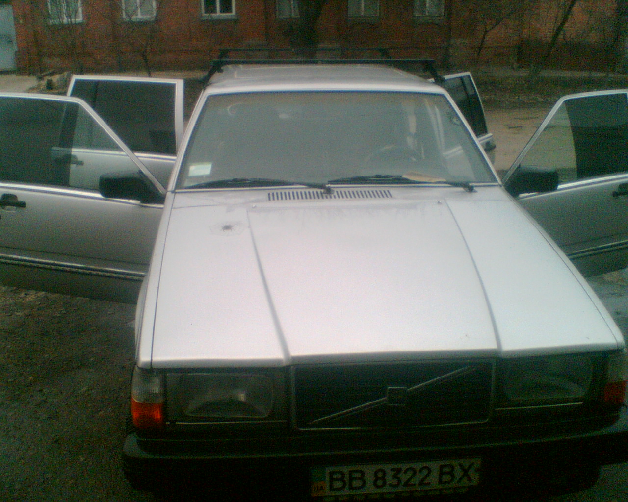

Наконец то собрался с мыслями завести бортовик!Машина взята в ноябре 2011,хотел 740 давно,еще когда была 340 бензин.После нее была 340 дизель(еще конечно было куча вазов,москвичей,фордов,опелей и.т.д),мысли о 740 никак не покидали голову.И вот всеми правдами и неправдами взята 740,Машина 85 года,движок без турбо(такой вариант и искался),салон велюр с кожаными вставками(или наоборот)стекла передние електро,електро зеркала.Состояние кузова вроде ничего,есть несколько ржавых мест(не дыры).Поездить сразу нормально не удалось,хотя и приехал на ней с Луганской области без проблем.Из проделаной работы-заменена передняя балка,конуса в нижних рычагах(остальные сайлентблоки оказались недавно меняные),заменены рулевые тяги и пыльники на рейке,заменен рулевой карданчик,балка кпп и подушка.По заднему мосту поменяны сайлентблоки в лыжах,тормозные диски,суппорта,тормозные трубки и шланги.Тормозные трубки подошли с ланоса(длинна 3300мм).На очереди замена колесных дисков на р-15,лобового стекла,восстановление мелочевки по салону,о чем будет описано дальше.Вчера помыл первый раз в этом году :-D ,немного сделал фоток,дальше добавлю :-P

А разве это не 15 оригинальные стоят?И почему именно "без турбо"?

та вроде наши вольвоские спицы...

Машина бралась на каждый день,да денег не особо заморачиватся с турбиной.Диски то вольвовские только р-14,видать с 240-й,их только три. 8-)

Никак не поменяю решетку радиатора(она от 240),уже куплена от 760,правда нет креплений решотки возле фар. :?

Блин на Новой почте работают одни уроды,фару целую довезти не могут,а я хотел сегодня и поставить.Наконец то поставил решотку.Немножко фото. :-P
