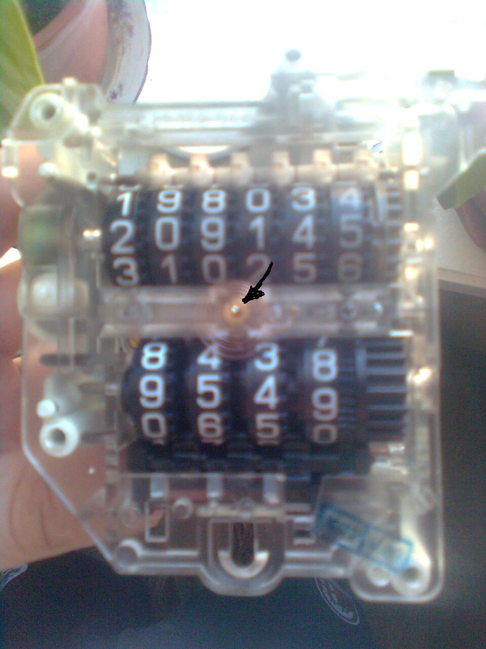

Сообщение Саня » Сб май 12, 2012 6:08 pm
Разобрал счетчик км не знаю как дальше, как снять пружинку которая идет к стрелке спидометра? подскажите кто знает??
Стрелочкой показано что не могу снять....

Глупый вопрос конечно но зачем тебе это нужно. Смотать или не работает? Могу продать приборку цена 200 грн. Прросто на сколько я помню на этой стадии он не разборный

Переверни вниз цифрами-увидишь на этой (тыльной)стороне,четыре маленьких квадратных окошка.В них Защелки заходят.При помощи тонкой,плоской отвертки одгибаешь эти"усики"-защелки и спидометр разобран.

из практики - так глубоко лезть в принципе ни к чему частенько причиной есть вал который имеет боковой люфт пару мм и вот когда он отходит пропадает зацепление, или шестеренка выскакивает из посадочного когда на ходу сбрасываешь суточный, но это на тройках а тут хз мож и подругому

Я думаю ето оно и есть люфт!! шестеренка отходит хз что делать думаю какуюто пластинку вставить,посмотрим что получиться!

ищите между валами суточного и общего шестеренку соединяющую и если она есть и жива попробуйте защелкнуть ее на место, если устройство аналогично тройкиному :?

Отошла шестеренка и крутило в холостую!!выточил тоненькую проволочку и подмотал и все работает))
