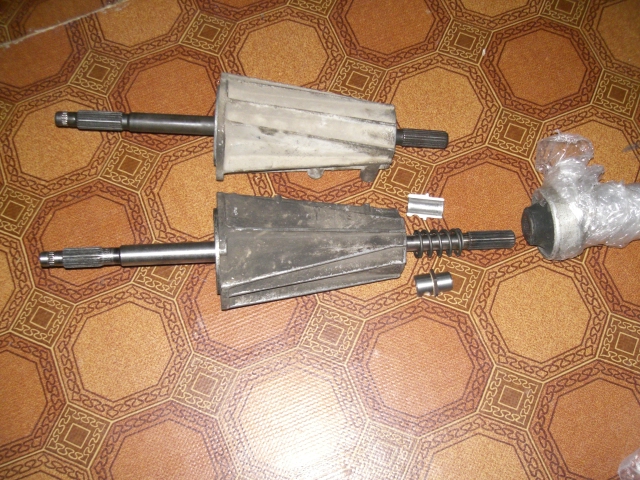

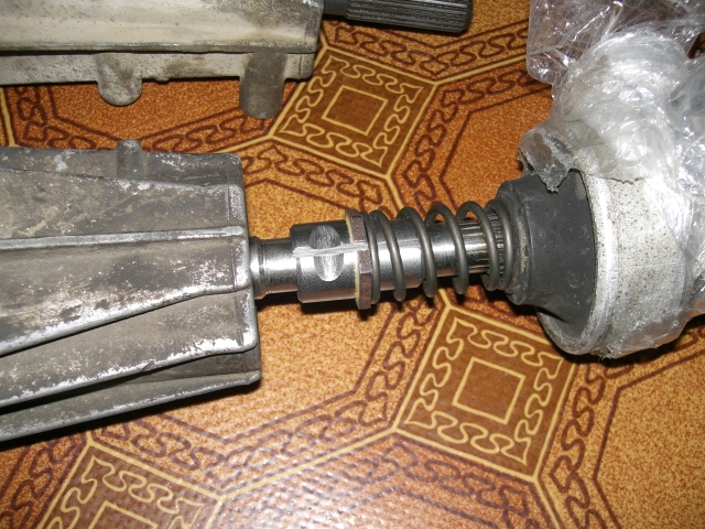

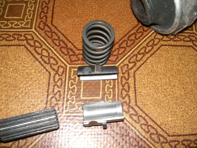

кардан 340.ремонт.Альтернатива. У меня механика в14. С обещаниями ждал кардан по разборкам по прием.цене.Цены ... По энтернету предложили кардан автомат с удлиненным первичным валом.По виду закалка шлицов током высокой частоты.Купил-буду ставить подперев кардан пружиной к коробке разрезной втулкой стандартным хомутом.Пружину купил в автомагазине.Втулку точил и разрезал надвое обработов под стяжной болт хомута наждаком. Кардан и вал заплатил 1950грн.25 .10.2011.Кардан б.у но шлицы и резина отличная. Вот тел.где покупал 0978801691 Может что и осталось. Отдельное спасибо Стасу 340 и Коле В200К за консультации и запчасти.

[quote="V O L V O 340"]кардан 340.ремонт.Альтернатива. У меня механика в14. ... кардан автомат с удлиненным первичным валом.-буду ставить подперев кардан пружиной к коробке разрезной втулкой стандартным хомутом.Пружину купил в автомагазине.Втулку точил и разрезал надвое обработов под стяжной болт хомута наждаком.
Как-то мне не совсем понятно,если не затруднит изобразите в рисунке

Сообщение V O L V O 340 » Ср ноя 09, 2011 5:02 pm

Сообщение Stas340 » Чт ноя 10, 2011 12:39 pm
Если с подушками все нормалдьно то ходить будет долго и нудно и задумка хорошая с зажимом ;)

Сообщение dok » Сб ноя 12, 2011 10:26 am
А подшипник выдержит?

Сообщение V O L V O 340 » Сб ноя 12, 2011 11:51 pm
dok писал(а):А подшипник выдержит?
Я думаю ,что да.Всего лиш лишние 500г.И при том,что он крутится десятилетиями с частотой двигателя-2000-3000 об\мин. Главное в каком он состоянии.А есще главнее модушки двигателя,т.к.хвостовик удлиннен и биение в случае разрыва будет намного большим по кардану.Время покажет при эксплуатации.Это мое мнение и решение.Может буду жалеть.а хочется радоватся за принятое решение.Я лиш высказал свое мнение, как попытаюсь решить свою проблему , и может еще кому интересно.
