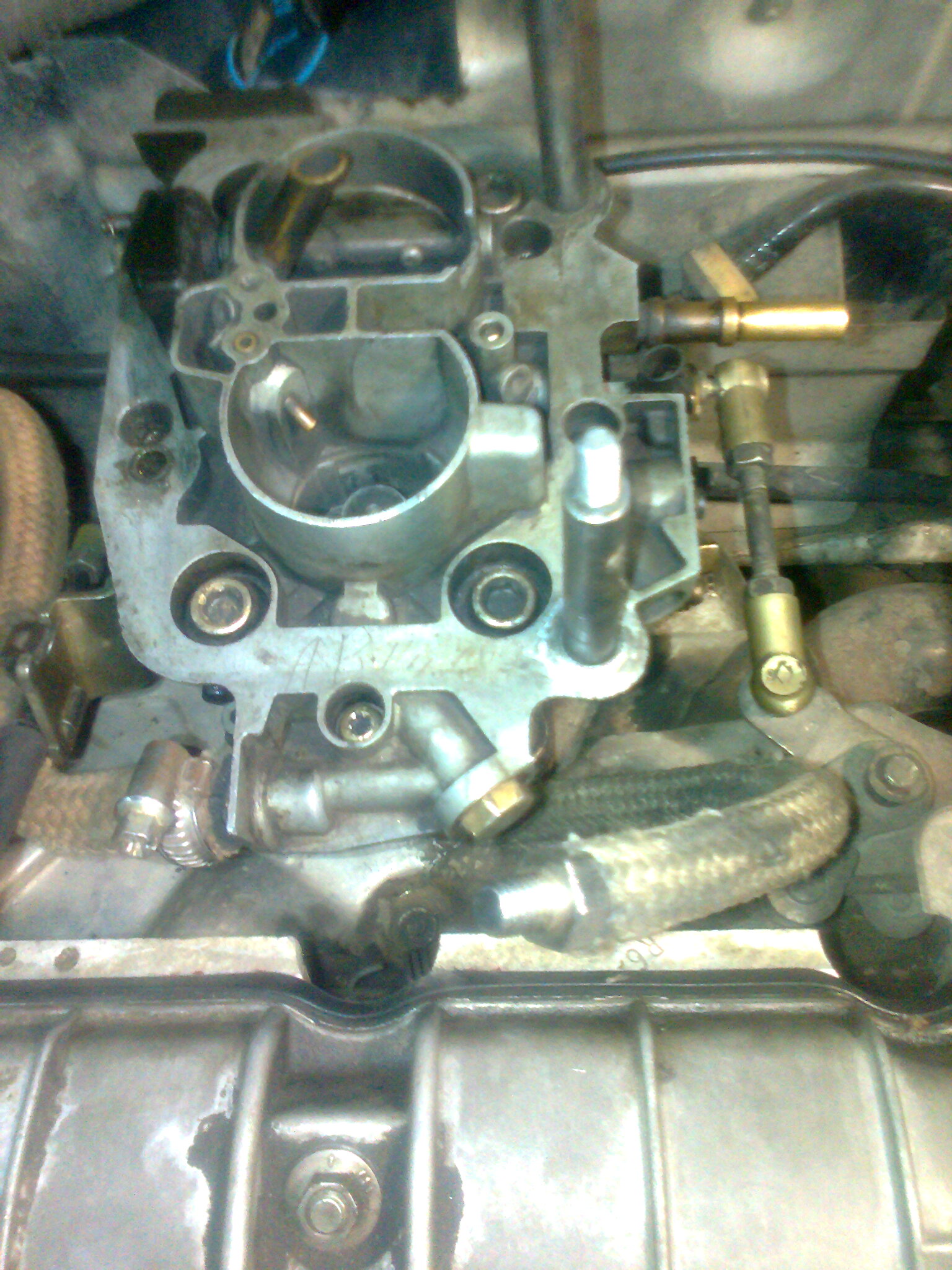

Сообщение orelkr » Пн сен 14, 2015 3:41 pm
deputat333 писал(а):Чтоб было нагляднее:
Привет всем. Нужна помощь по карбюратору Вольво 440 91год. Предыдущий хозяин сделал из него простой Солекс жигулевский, кругом одни заглушки или вообще нет ничего. Вот я сфотографировал как у меня на данный момент. Кто может прояснить, помогите, по возможности с фото что бы было нагляднее. Коментарии смотрите возле фото. Заранее спасибо.
На переднем плане видно шланг заглушенный болтом выходит с под карбюратора. Куда он должен идти?
Это бензонасос, там просто забит болт с герметиком. Это обратка как я понимаю, но куда она идет?
Видно сопун который без шланги, он сосет воздух вместе с мусором.
