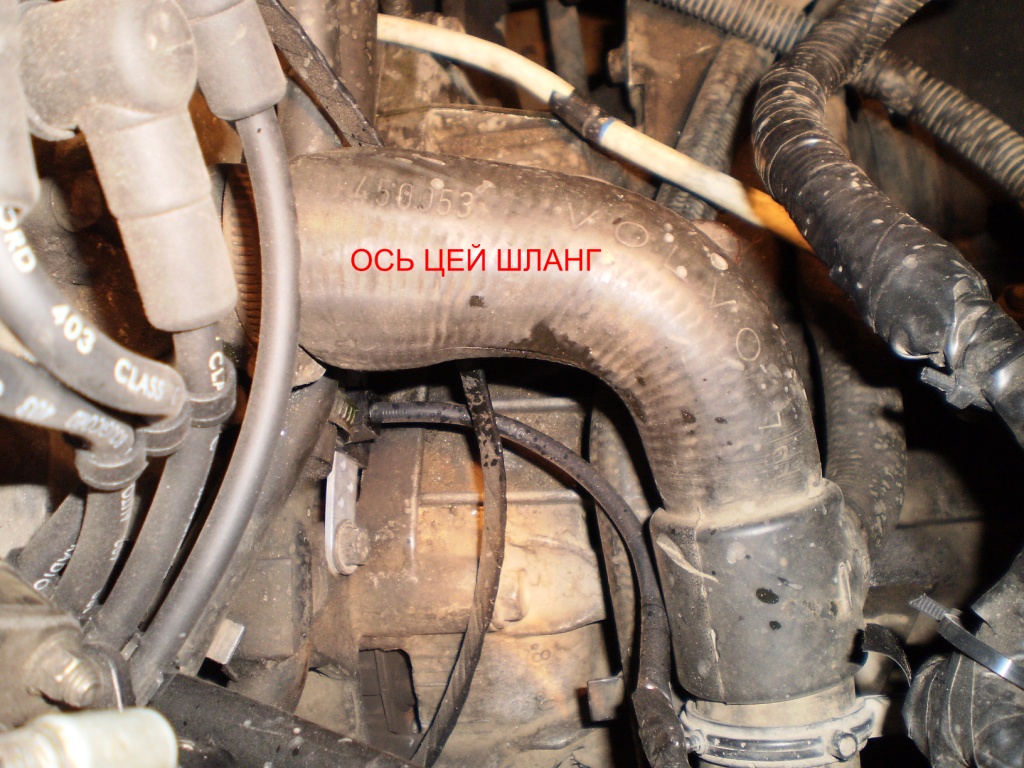

Питання до власників четверок. Порвався шланг системи охолодження. Від якої машини підійде? Вот фото:

Filosof писал(а):Питання до власників четверок. Порвався шланг системи охолодження. Від якої машини підійде? Вот фото:
так понял это толстый патрубок который выходит с головки двигателя и идет на радиатор, но у тебя он еще и разветвляется наверное на дополнительный водяной насос? нужно по диаметру подбирать и колхозить, ставить тройник на ответвление, ну или искать по разборкам. Кстати а где порвался то?

На разборке качество 50х50.Себе менял подборм.Подошёл от ивеко.(но это был верхний)Подбор проще и цена не кусает.
Так так, саме він. Тройнік ставити не буду, тому що насос вже давно ( з того часу як купив машину) в мене не працює. Навіть провода живлення до нього не ідуть. Так що хочу взагалі його прибрати, і поставити один суцільний шланг. Вот думаю від чого новий би поставити, бо на розборці старий не хочеться брати. Та й в нас на розборках вольво бачив останній раз два роки тому.)) Завтра піду на авторинок щось підбирати :drag: Дякую за пораду :-P

а порвався вот тут

gena-940 писал(а):На разборке качество 50х50.Себе менял подборм.Подошёл от ивеко.(но это был верхний)Подбор проще и цена не кусает.
На рахунок підбору згідний повністю! Оригінальний купляти - жалко віддавати за простий шланг стільки грошей :roulette: Так що підбор і ще раз підбор! Дякую за пораду ;)

Погляди от ауди 80 бочка должен подойти.

Дякую за пораду! Завтра буду шось колхозити :drag:

Поставив шланг від Ниви. Тему можна закривати. Дякую всім за поради! :-P
GM Opel Omega, лучше сами шведы не придумали))
подходит как родной))

Конечно стоимость оригинального в 660грн. "несколько" великовата :roulette: , а вот кросс по Gates стоимостью в 85грн. считаю нормальной. Интересно во сколько обошелся "Нивовский"?
Це вже було так давно, що я вже і не памятаю скільки точно заплатив за Нивовский. Памятаю що не мало дав - не менше 50 гривень, - це точно. Якби я знав що є нормальний за 85 то купив би його, бо нивовський трошки ширший і його треба сильно затягувати хомутом, одним словом — колхоз.
