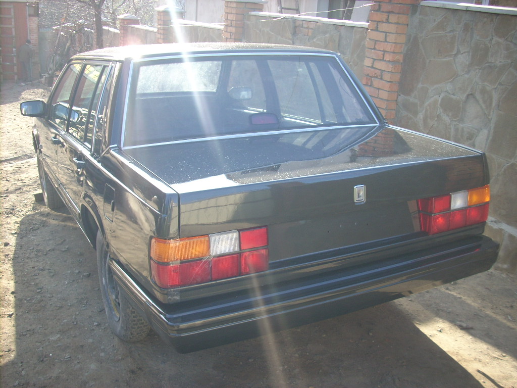

Повідомлення slava_n » Вів листопада 29, 2011 2:37 pm
И вот снова новый проэкт! :roulette: реально я уже устал,учитывая то, что летом не отдыхал!
кратко--"89год--2.4 TDi акп или механика,все с 940,абс,подушка в руле и для пасажира,климат с 940-"96год,електропакет,кожа в идеале с 960-черная,диски!
когда начну,не знаю! :drag:
цвет мокрый асвальт(такойже как у Саши----Эленор)
принимаю заявки у заинтересованых лиц!!! :bye:

Повідомлення Figura » Сер листопада 30, 2011 12:03 am
Не могу понять. Морда полностью от 940 или фары только?

Повідомлення Denis_gl » Сер листопада 30, 2011 10:02 am
Figura написав:Не могу понять. Морда полностью от 940 или фары только?
Ну фары и бампер 9точный, а капот и крылья ж вроде одинаковые.
З.Ы. Хочу такие поворотники :sad:

Повідомлення виталий » Сер листопада 30, 2011 2:17 pm
і капот і крила різні

Повідомлення slava_n » Пон грудня 05, 2011 1:40 pm
спасибо! :frends:
940 морда пошла с "88 года но не на всех!

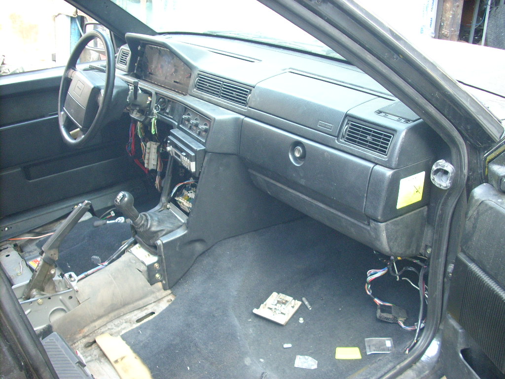

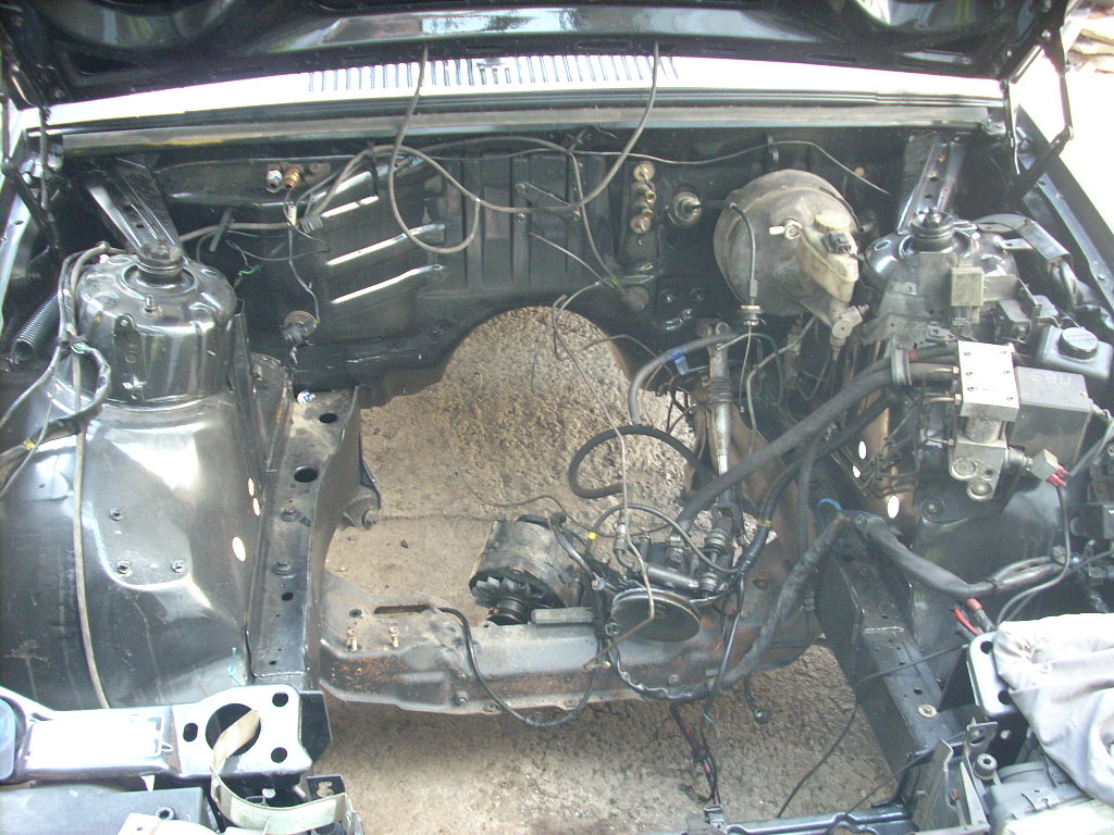

Повідомлення slava_n » П'ят червня 22, 2012 4:28 pm
як я казав,плотно взявся за зборку....!
що вже е
1---повністю проводка моторного відсіку.......
2---проводка салону
3---поставив панель з 940 "96 рік з 2 подушками+патрони на ремені
4---поставив кондиціонер з 940
5---вже працюе майже вся електроніка,коректор фар,під"єднані двері(кинув карти),світло,омивач фар---ну короче усе гуд....
працюемо далі :moil:

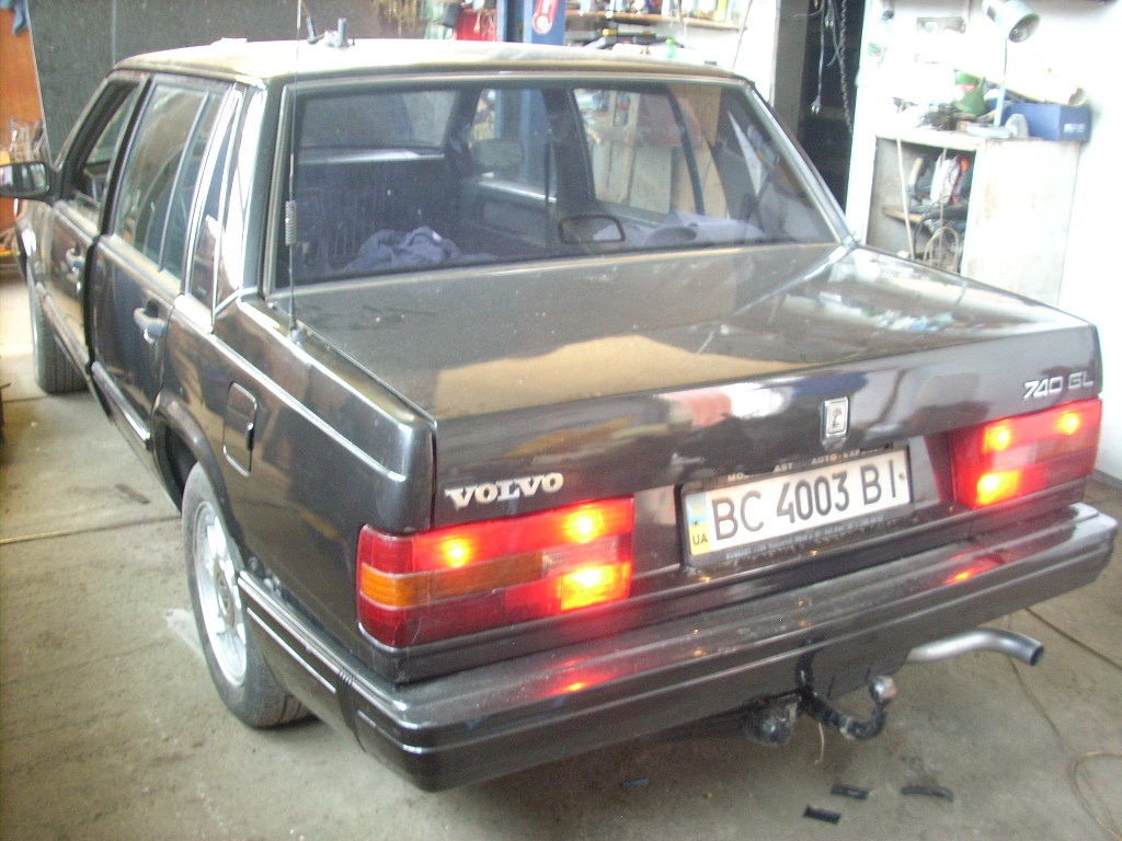

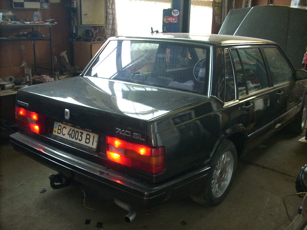

Повідомлення slava_n » П'ят травня 31, 2013 9:30 pm
надолго проект был приостановлен, но теперь снова начали доработку! )
поставлен уже мотор 2.4 TD, кпп М46,полностью вся ходовка с 940,бак---уже завелись! ))))
поставил рестайлинговые фонари задние(не обошлось без болгарки) и подключение по проводке! )
новый фаркоп и нульцевая выхлопная система от турбины и до хвостика! )
осталось немножко, и будем колесить! )))

Re: BLACK 740
Повідомлення mserg » Суб червня 01, 2013 8:34 am
А шо там болгарить-то? Я когда на 90-го года 740-й менял фонари как раз на дорестайловые ,все стало один-в-один? Только на рестайловых плата с патронами под лампы, а дорестайл - просто патроны..
