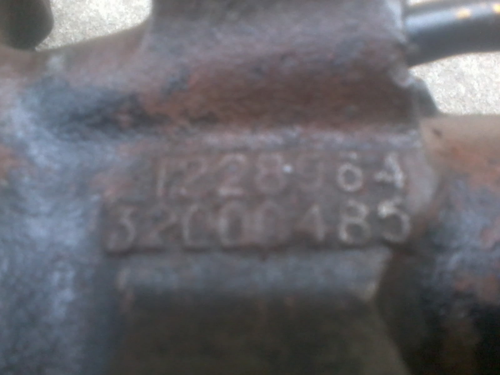

Сообщение lego3572 » Пн авг 20, 2012 9:55 pm
Рейка на фото там номера а что и как узнать? она не родная брал на разборке вместе с насосом но та машина била вроде 79-го года (моя 83-й) 8-)
