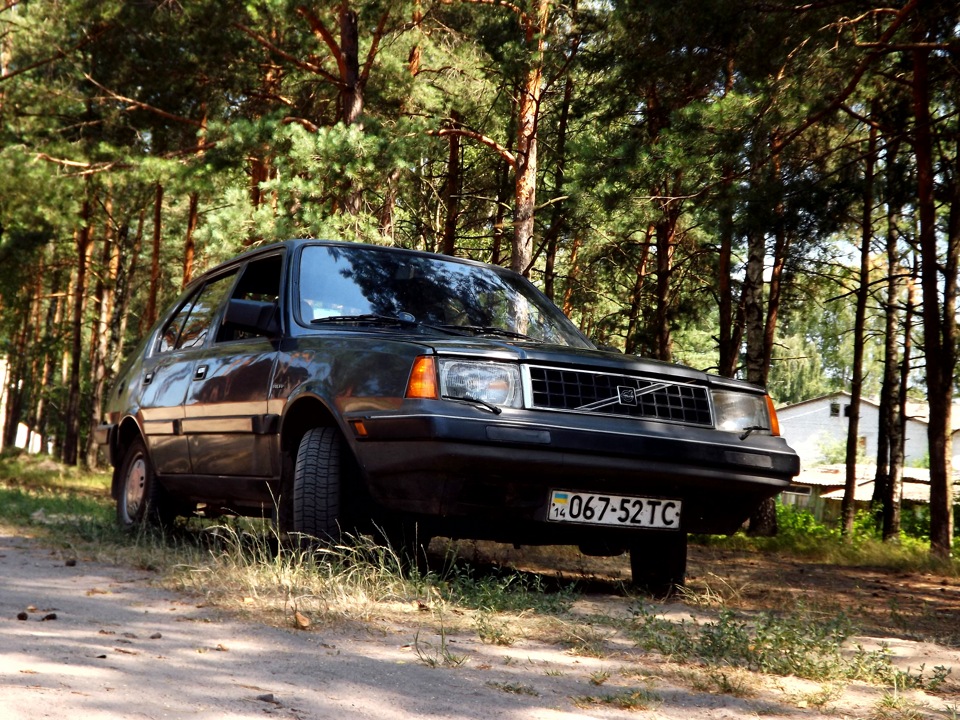

Привет всем. 2 дня назад забрали машину, все отлично работает, нареканий нет. :idea:
Добавлю несколько фотографий после ремонта и мойки. Следущий пункт-шухер кузова.

Добавлю несколько фотографий с поездки

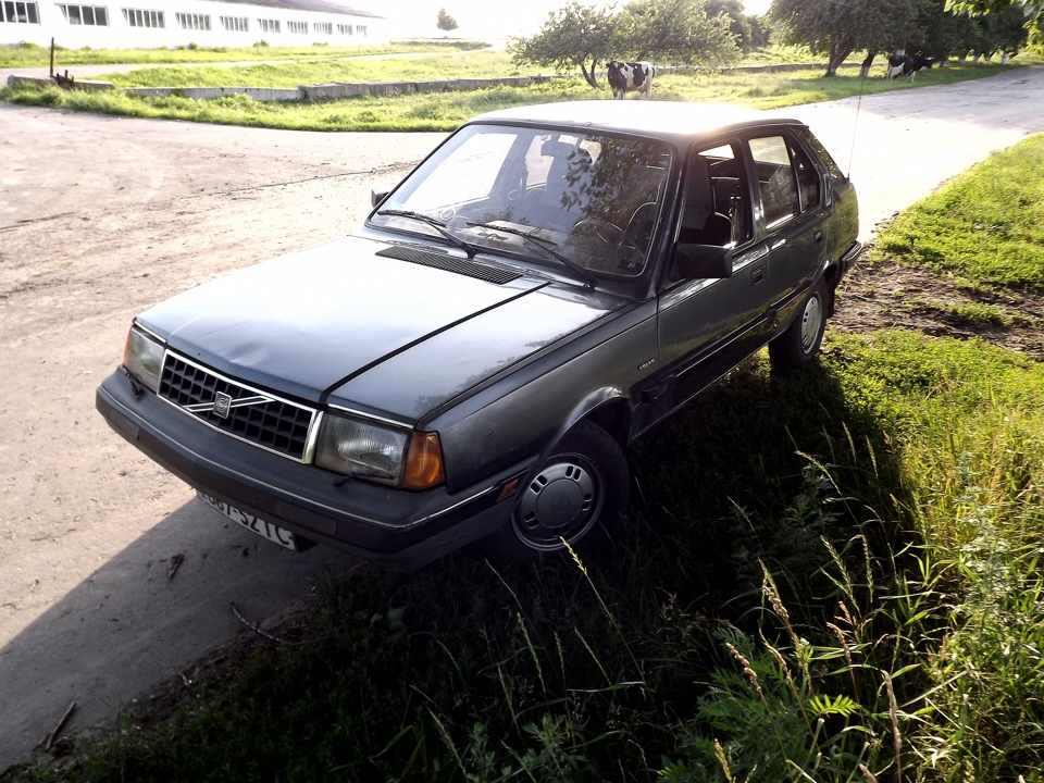

И добавлю несколько фотографий машинки с поездки на грибы :D
