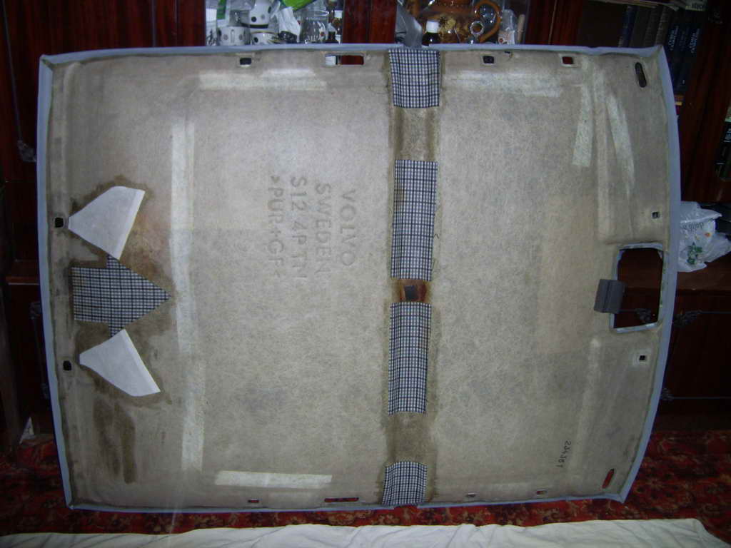

Докладываю о результатах: Наирит ни в 646 ни в 647 не растворяется - сворачивается. А в Колоше хоть плохо, но да. Поэтому набодяжил поллитра калоши с Наиритом 50/50 и этим через краскопульт прогрунтовал пластик (чуть кони не двинул от отравления :grin: ). После чего, вняв многочисленным умным советам, пошел в ближайший хозмаг и купил банку 88-го того же производителя. Он оказался существенно жиже, хорошо наносился кисточкой и зверски лип к ткани. Короче, вечером приклеили, а на следующий день я подклеивал и заворачивал края, прорезал дырки, укреплял подтреснувший картон. Фото:
Скажу сразу, результатом не очень доволен - много огрехов в виде заломов параллона. Как этого избежать - х.з. Возможно нужно быстро через краскопульт наносить клей на всю поверхность а затем сразу единым куском тулить ткань? Переделывать не стал и сегодня водрузил потолок в машину. Завтра собирать салон...
