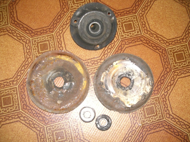

Решил поменять амортизаторы и при разборе стойки выяснилось,что пружины резаные одна другой короче,х.з.от чего.Подшипники разбиты,верхние опоры пружин уже варились и полопались.Пыльники порвались и 1резинового отбойника,что на шток одевается нет.Нижнии опоры пружин нужно проваривать к амортизатору.Ну ладно со сваркой разберусь,а где брать остальное и что сколхозить.Не хотелось бы брать стойки в сборе бу.

пильники і відбійники це від жигуля 8.опорні підшипники від ауді 80 наскільки я памятаю.

+1 А пружины бери с вазовской классики задние, я себе брал с разборки самые мягкие, ну и пилить пару витков чтоб нормально встало. А вообще тарелки у тебя и порвало из-за этих пружин, найди самые мягкие и должно быть всё хорошо.

Я первый раз сталкиваюсь со стойкой,потому и прошу совета.До этого москаль408.9лет.67г.в. Я читал,что режут вазовские,но тогда упор рез. пружины не тот,давление не на всю опору,а в одном месте.В следствие-облом куска пружины или со временем вырыв упорной тарелки из-за перегруза давления в одну сторону.Ну прйдётся с жигов колхозить,если других советов не дадут.Просто хотел услышать мнения гуру,мож кто то с китайцев колхозил.Спасибо,что откликнулись.Жду советов и предложений.

я за 16 месяцев наездил 37 тысяч с жиговскими пиленными пружинами, сколько они стояли до меня я не знаю, по каким дорогам езжу лучше не видеть и все живо и здорово, разбирал пару месяцев назад.
тарелку если есть возможность то поробовать выточить, ибо родная при небольшой коррозии начинает ламаться,
корпус стойки лучше купить нормальный б/у, ни разу не видел корпус стойки с оторванной пластиной под пружину :?

Привет тройководы.Я колхозил себе.Тарелки точил вечные,толстенный лист металла,газом порезали 2 блина,потом токарь навел красоту по старым размерам но оставил толщиной весь блин мм5 или больше,болгаркой и шарошкой по металлу выборку для пружины.Потом купил вкладыши в стойки вкинул,пружины жигуль мягкие смело резать 2,5 ветка а то я 2раза разбирал.Немного жеще но норм.Сейчас пыльник и подшипник пошабашили,пыльник кажись с 8 а подшипник по номеру, если у тебя разобран, то напиши номер,ок. ;)

Подшипники разбиты,номера не видно. 36.5х14

опорный подшипник Ruville 865400
